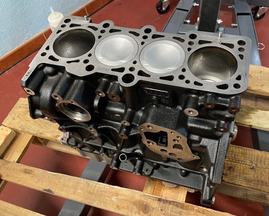

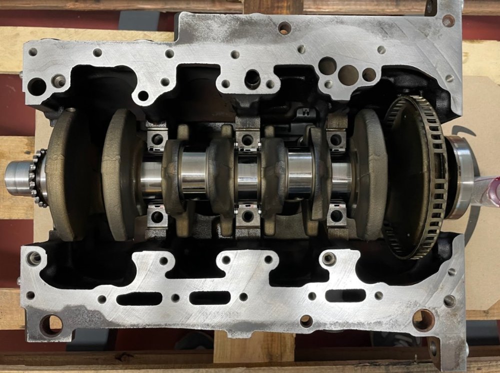

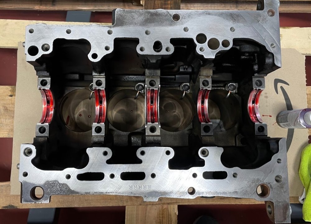

Continuo dejando pinceladas del trabajo de restauración. Empezamos con el montaje del bajo motor.

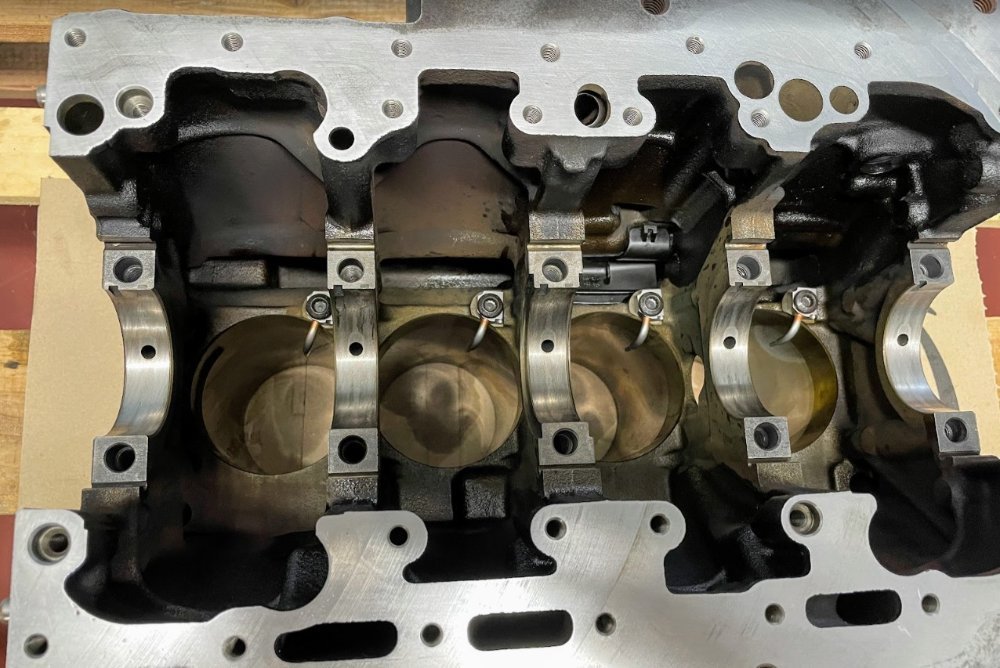

Con todo ya limpio, medido y verificado. Se montan los inyectores de aceite refigeración fondo de pistón, que van roscados en el bloque motor, sobre la rampa principal de aceite.

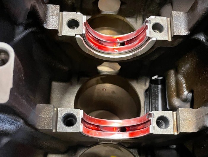

Se colocan cojinetes de bancada superiores y se aplica grasa de montaje (en rojo)
Se colocan también en su posición los cojinetes axiales cuidando su posición.

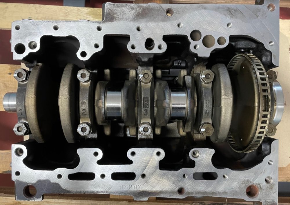

Se apoya el cigüeñal en su alojamiento
Enlace al comentario
Compartir en otros sitios web
Se montan las tapas de bancada apretadas a su par y ángulo de apriete

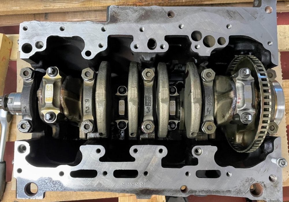

y se empistona el motor apretando finalmente los sombreretes de biela a las muñequillas del cigüeñal
Se verifica que el conjunto gira correctamente y que no hay ningún problema. Todos los elementos bien lubricados evidentemente.

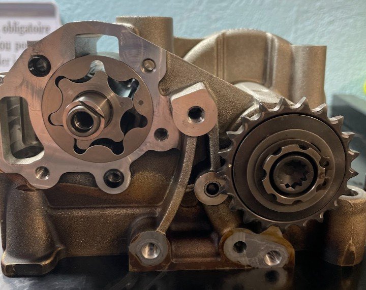

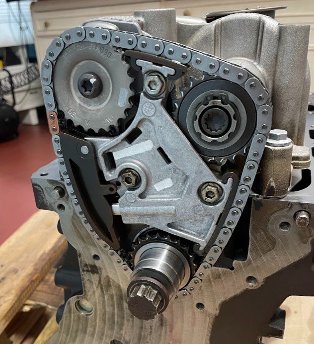

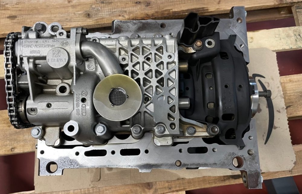

Ahora va el montaje de la bomba de aceite y conjunto de árboles contrarrotantes
Kit cadena, tensores, piñones nuevos...
Montaje de los soportes de retenes lado volante y distribución. Para el apriete del tornillo del piñón de distribución.... ahí ya si que no podía yo solo, me tuvo que ayudar mi hija tirando de palanca 😀, va apretado más fuerte que los tornillos de un submarino. Primero con par y luego con ángulo hasta llevarlo a la marca.

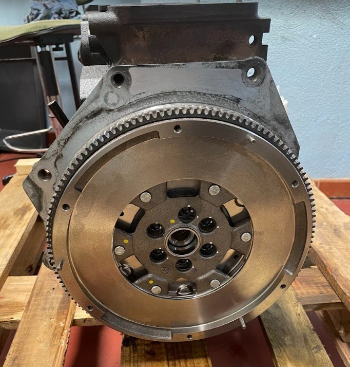

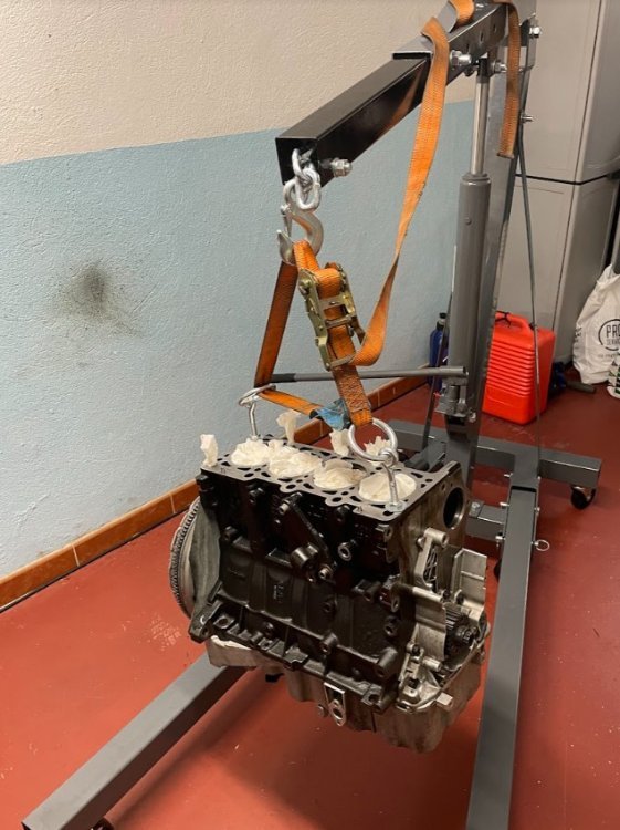

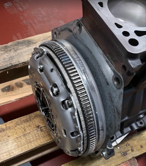

LLegados a este punto.... montado ya el cárter de aceite que bonico que está 🤩 , ahí chorreando aceite por los cilindros.
Se monta volante bimasa nuevo y conjunto de embrague nuevo también.

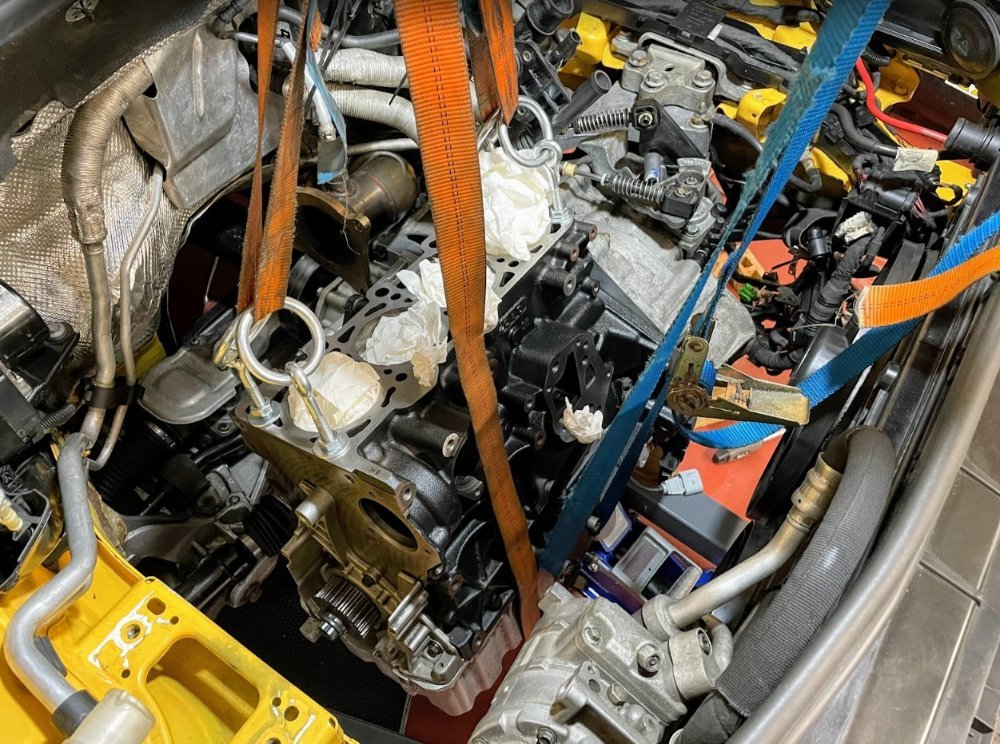

Y así según está, se levanta con la pluma y lo llevamos hacia el coche, a encajarlo en el primario de la caja de cambios y apoyarlo ya en sus soportes para continuar el montaje.

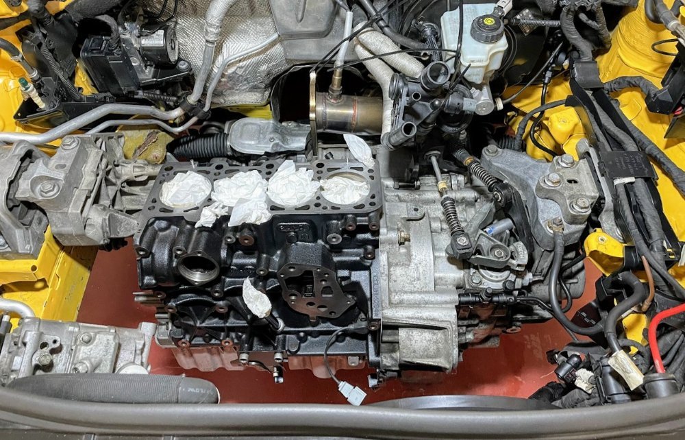

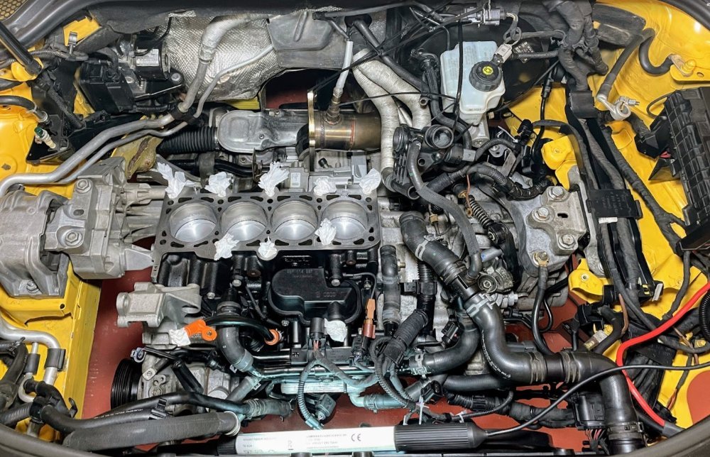

Soportado con sus eslingas y con un poco de maña, si se ha centrado bien el disco de embrague y con habilidad, un tío hábil como yo lo mete para dentro y lo coloca. Se fijan tornillos del envolvente de la caja de cambios al motor y el soporte motor del lado distribución, de forma provisional para que lo aguante.
Un truco, la eslinga azul es muy útil para darle los grados de inclinación que tiene el motor hacia atrás, sino haces esto no hay forma de meterlo 😉

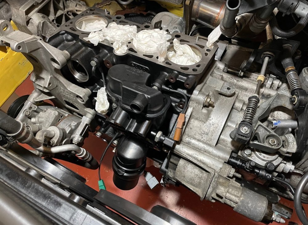

y a partir de aqui, ya empezamos a vestir, captadores de picado, soporte de accesorios, compresor clim, decantador y soporte de filtro de aceite, motor de arranque ...

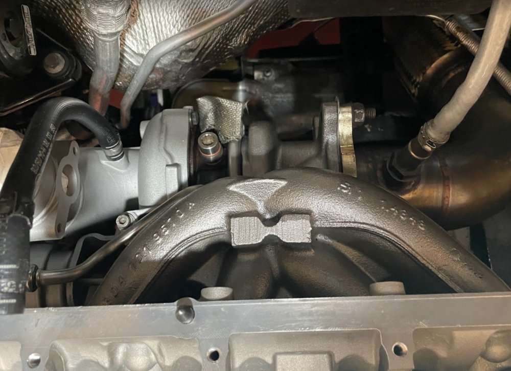

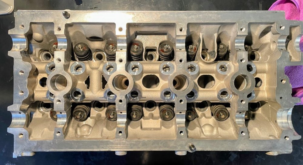

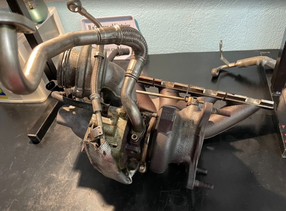

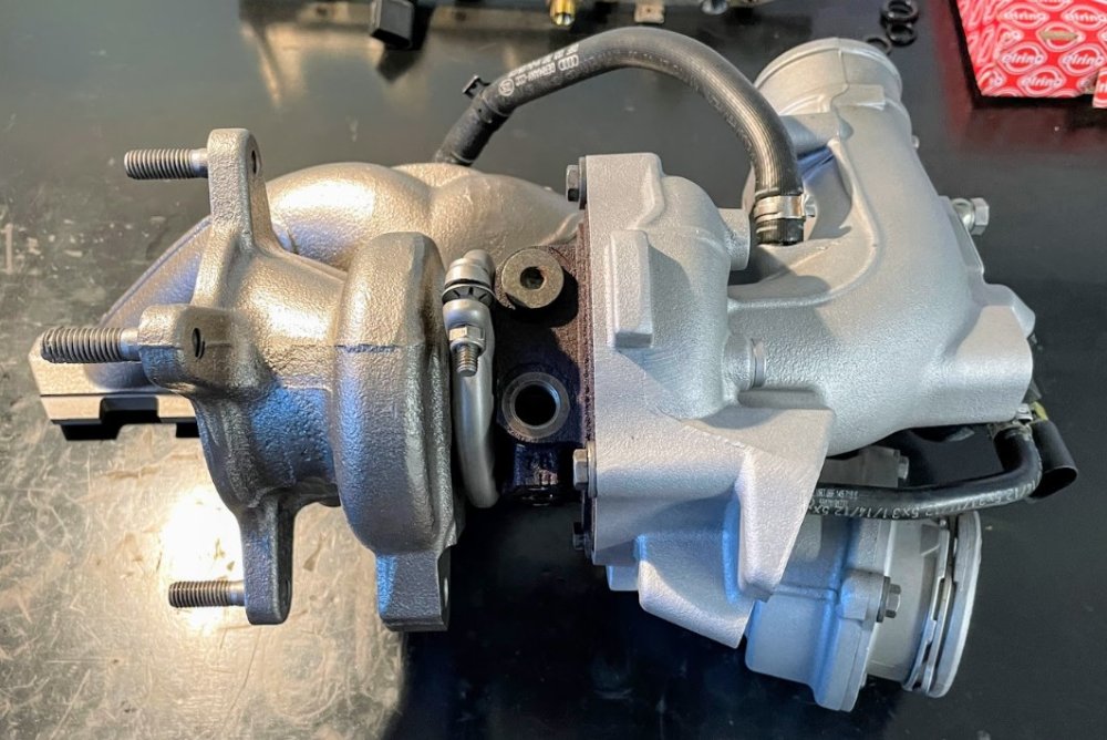

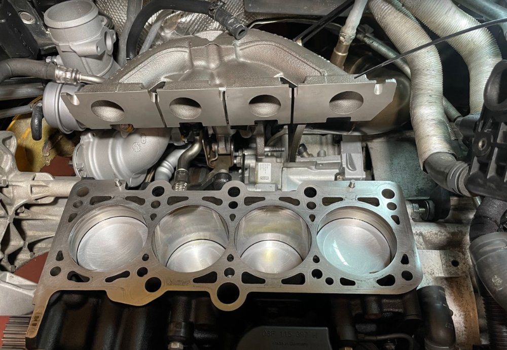

Bueno, ha pasado ya un tiempo desde que subí lo último, he tenido un poco de lio en el trabajo y me ha costado ponerme para la continuación de esto, me quedé en el montaje de la culata.

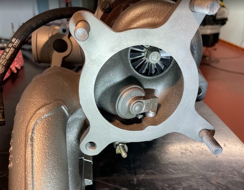

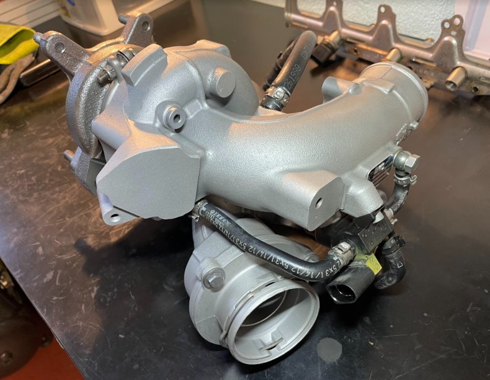

Antes de montar la culata sobre el bloque es necesario colocar el turbo-colector. Si se hace con la culata montada, se suda mucho.
El Turbo lo dejé completamente nuevo, limpieza completa, descarbonización, cambio de cojinetes y retenes, equilibrado de rodetes turbina/compresor en banco y verificación de estanqueidades.
El resultado fue este:
