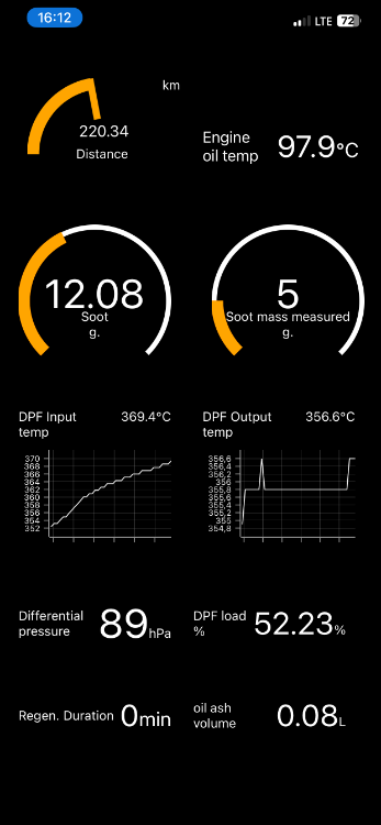

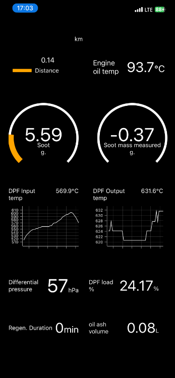

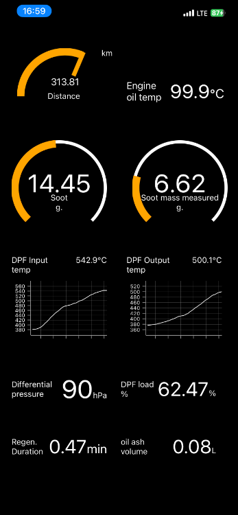

Ahí van un par de pantallazos de las lecturas:
IMG_1679.png.c6d6b5bd21186602a3658d6deffdbd39.pngIMG_1680.png.30da32d9f314926f9448708edb4613b1.pngIMG_1681.png.2fd5cd551d11e40dc4861752c37d46e6.png

hace 12 horas, Harigami dijo:
Hoy ha tocado el primer viaje de 400km a velocidad legal, haciendo conduccion lo mas economica posible.
He hecho Bilbao-Madrid (Alcorcón) en 3h40’ a una media de 6,3l/100. Me ha hecho una regeneración con 250km nada mas salir de viaje subiendo Altube, y luego ya ha aguantado 320km hasta la siguiente.
El coche genera mas carbokilla yendo en s..ta a 2000rpm que en quinta a 2600rpm.

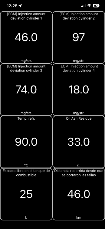

Una muestra en modo demo de otra pantalla que tengo activa (los valores no son reales):
Ahi veo valores de desviación de los inyectores, temp. Refrigerante, oil ash en gramos…

Pues ríete tú, pero ayer al salir de Madrid llevaría como 60km desde la regeneración del dpf y vine bastante ligerito.
El caso es que vine alto de vueltas dándole zapatilla y yo creo que no me hizo la regeneración porque iba bajo de combustible. Sin embargo mas de ollin medida 2,37, masa de ollin calculada 10,40 y porcentaje de saturación del filtro a un 44%.
Se ve que a altas velocidades coge mas temperatura el filtro y hace regeneraciones pasivas. Hay que ir con alta carga, no solo alto de vueltas.
Total que un rato después de repostar me hizo la regeneración con 430km, y con un porcentaje de saturación del 60%, masa de ollin en 14.
