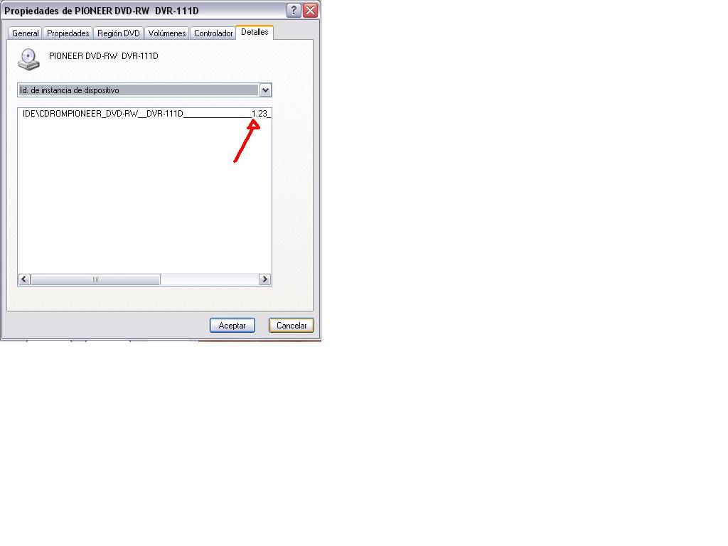

walter_trizosky Publicado 8 de Septiembre del 2006 Denunciar Compartir Publicado 8 de Septiembre del 2006 Demon; El controlador que muestras es lo de menos. Haz lo siguiente: BOTON DERECHO ENCIMA DE 'MI PC' - PROPIEDADES - HARDWARE - ADMINISTRADOR DE DISPOSITIVOS - Seleccionas 'Unidades de DVD/CDRom' - Seleccionas la Pioneer y le das boton derecho y PROPIEDADES - y te vas a la pestaña DETALLES. Aqui te tiene que salir algo asi.... y te indica el firmware: Te lo has comprado al final? Responder Enlace al comentario Compartir en otros sitios web More sharing options...
