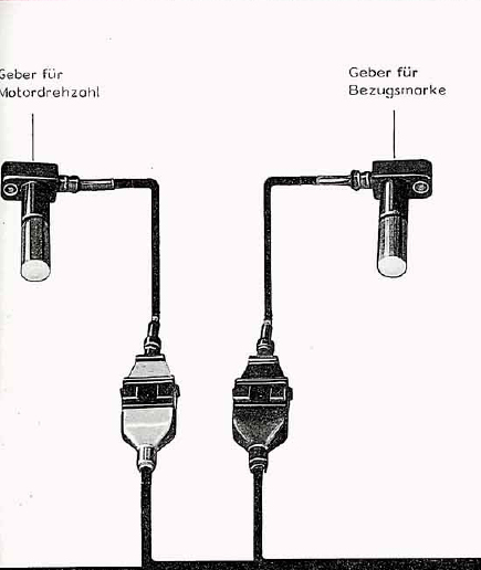

javi rs2 Posted September 15, 2005 Report Share Posted September 15, 2005 Ami una vez me pasó lo mismo y era el sensor que lleva en el volante motor ( no sé como se llama) está en la carcasa del cambio y lleva 2 creo. Mira eso a ver Lo siento que tengas suerte Quote Link to comment Share on other sites More sharing options...

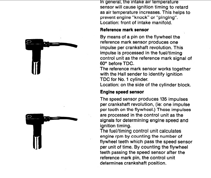

SportQuattroLOVE Posted September 15, 2005 Report Share Posted September 15, 2005 Son el sensor de referencia para el momento de encendido, avanza o retrasa este segun las condiciones de temperatura, posicion del volante motor... y el sensor de velocidad que tb va en el volante de inercia... Es el tipico sintoma el que te ocurre a ti, aunque puede no arrancar x cualquier otra cosa, comprueba que estan bien y los conectores que suben de ellos estan bien conectados. Quote Link to comment Share on other sites More sharing options...
SportQuattroLOVE Posted September 15, 2005 Report Share Posted September 15, 2005 Estos son los conectores, que estan por la parte de atras del motor, suben desde la caja de cambios (volante de inercia) y empalman por la chapa que separa el motor del interior (salpicadero) Quote Link to comment Share on other sites More sharing options...
SportQuattroLOVE Posted September 15, 2005 Report Share Posted September 15, 2005 Según los síntomas que dices, el cabra loca del dia anterior... no creo que se hayan soltado de repente o averiado alguno de estos sensores, pero nunca esta de más que los conozcoas y sepas como van en tu coche... Saludos! Quote Link to comment Share on other sites More sharing options...
