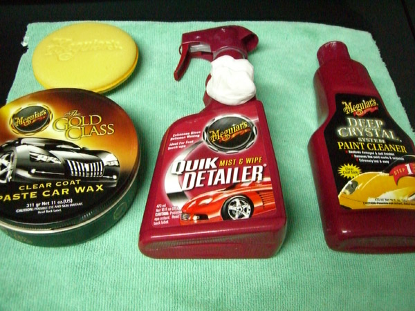

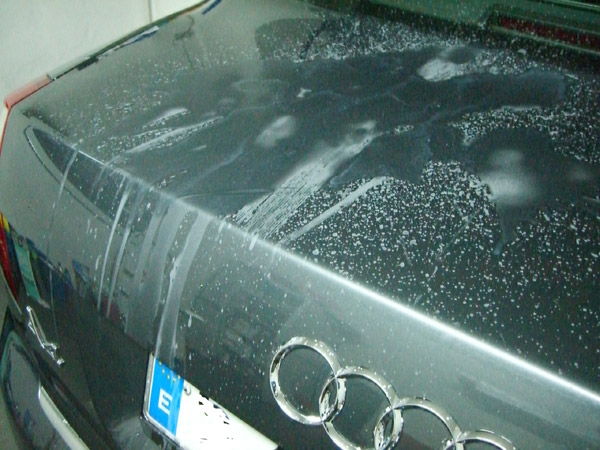

guanterarefrigerada Publicado 28 de Febrero del 2007 Autor Denunciar Compartir Publicado 28 de Febrero del 2007 Tras ver el problema más de cerca, y tras comprobar que con el lavado, esto NO se iba, decido lo que voy a usar. Responder Enlace al comentario Compartir en otros sitios web More sharing options...
guanterarefrigerada Publicado 28 de Febrero del 2007 Autor Denunciar Compartir Publicado 28 de Febrero del 2007 Esto en concreto, para empezar, y si se pone tonto... ya veremos qué más Responder Enlace al comentario Compartir en otros sitios web More sharing options...

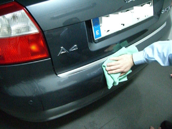

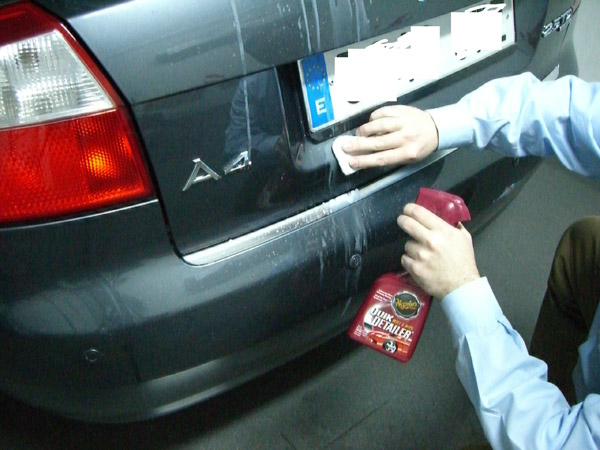

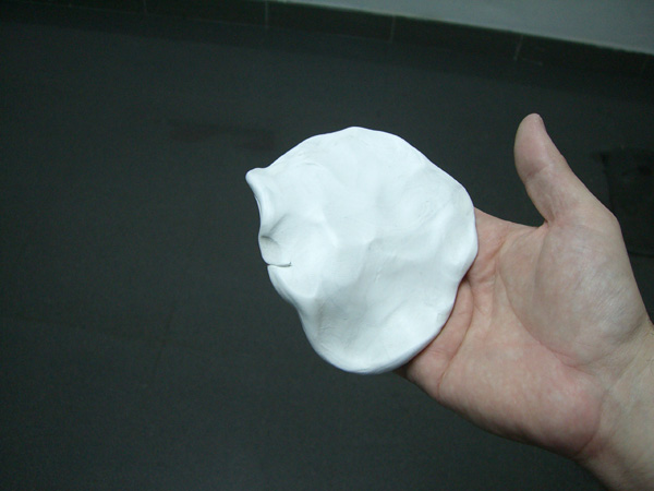

guanterarefrigerada Publicado 28 de Febrero del 2007 Autor Denunciar Compartir Publicado 28 de Febrero del 2007 Primero de todo: Clay bar para arrancar todo lo que pueda. Responder Enlace al comentario Compartir en otros sitios web More sharing options...
guanterarefrigerada Publicado 28 de Febrero del 2007 Autor Denunciar Compartir Publicado 28 de Febrero del 2007 Por toda la tapa del maletero.... Responder Enlace al comentario Compartir en otros sitios web More sharing options...
guanterarefrigerada Publicado 28 de Febrero del 2007 Autor Denunciar Compartir Publicado 28 de Febrero del 2007 Por arriba... Responder Enlace al comentario Compartir en otros sitios web More sharing options...

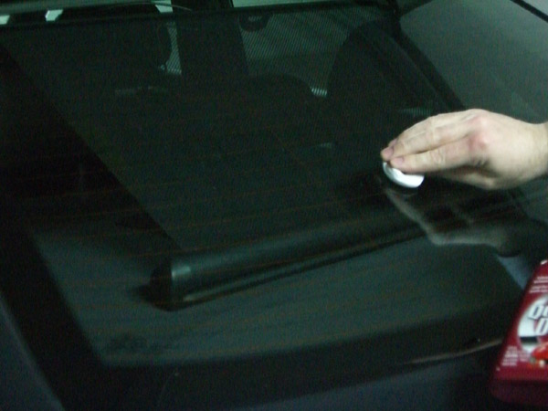

guanterarefrigerada Publicado 28 de Febrero del 2007 Autor Denunciar Compartir Publicado 28 de Febrero del 2007 Hasta por el cristal, que tambien le cayó lo suyo. Responder Enlace al comentario Compartir en otros sitios web More sharing options...

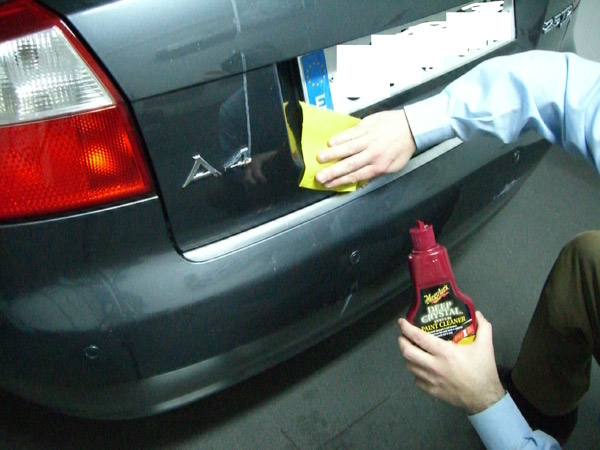

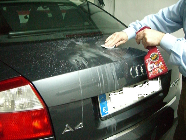

guanterarefrigerada Publicado 28 de Febrero del 2007 Autor Denunciar Compartir Publicado 28 de Febrero del 2007 Tras secar con una balleta los restos del quick detailer de la clay bar, empiezo a usar el "paso 1" limpiador de pinturas. Responder Enlace al comentario Compartir en otros sitios web More sharing options...

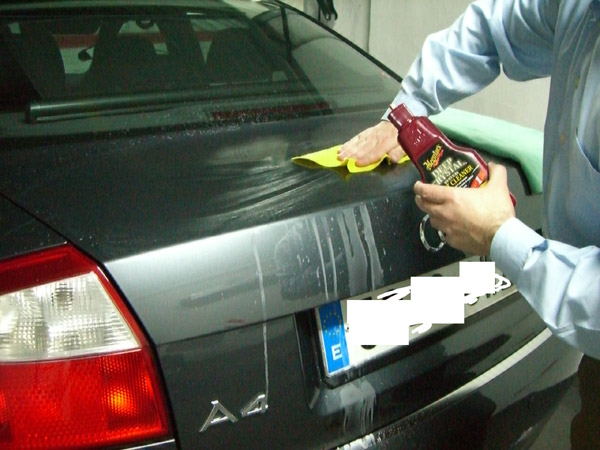

guanterarefrigerada Publicado 28 de Febrero del 2007 Autor Denunciar Compartir Publicado 28 de Febrero del 2007 A saco por todo lo que ha tocado esta mezcla de agua y hormigón. Responder Enlace al comentario Compartir en otros sitios web More sharing options...
guanterarefrigerada Publicado 28 de Febrero del 2007 Autor Denunciar Compartir Publicado 28 de Febrero del 2007 Por todo, hasta por el paragolpes. Responder Enlace al comentario Compartir en otros sitios web More sharing options...
guanterarefrigerada Publicado 28 de Febrero del 2007 Autor Denunciar Compartir Publicado 28 de Febrero del 2007 Tras aplicarlo, lo retiro con una balleta de microfibra. Responder Enlace al comentario Compartir en otros sitios web More sharing options...

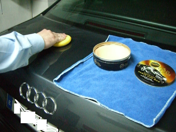

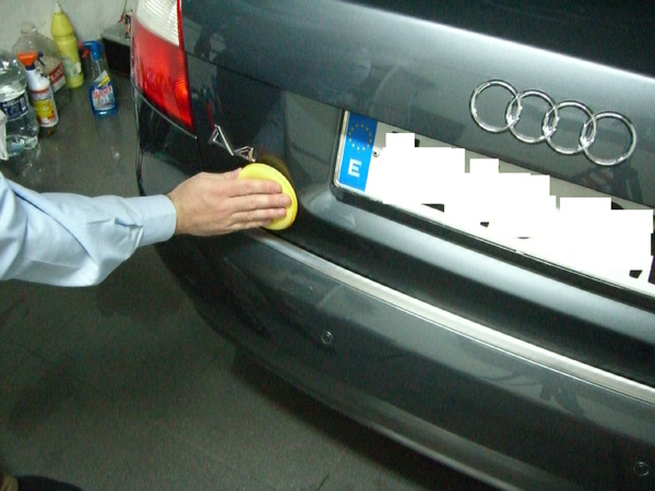

guanterarefrigerada Publicado 28 de Febrero del 2007 Autor Denunciar Compartir Publicado 28 de Febrero del 2007 Y ahora, cera. Responder Enlace al comentario Compartir en otros sitios web More sharing options...
guanterarefrigerada Publicado 28 de Febrero del 2007 Autor Denunciar Compartir Publicado 28 de Febrero del 2007 Por toda la zona afectada. Responder Enlace al comentario Compartir en otros sitios web More sharing options...

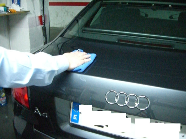

guanterarefrigerada Publicado 28 de Febrero del 2007 Autor Denunciar Compartir Publicado 28 de Febrero del 2007 Se retira tras dejarla unos minutos que seque.... Responder Enlace al comentario Compartir en otros sitios web More sharing options...

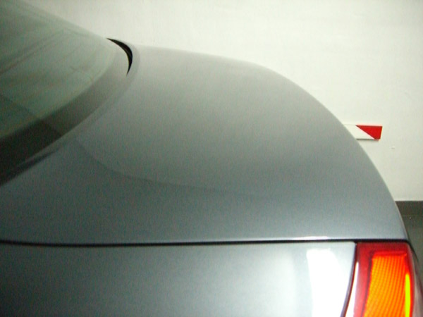

guanterarefrigerada Publicado 28 de Febrero del 2007 Autor Denunciar Compartir Publicado 28 de Febrero del 2007 Y listo. Jod*r, qué susto tenia Responder Enlace al comentario Compartir en otros sitios web More sharing options...
guanterarefrigerada Publicado 28 de Febrero del 2007 Autor Denunciar Compartir Publicado 28 de Febrero del 2007 Impecable Ya sabeis para si os ocurre, cómo se puede salir del "trance". Responder Enlace al comentario Compartir en otros sitios web More sharing options...
