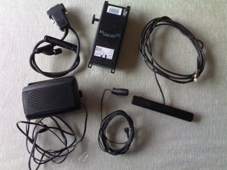

Hola he creado un tema nuevo en caraudio/navegadores sobre mi problema con la instalación del bluetooth. Me han advertido que eso puede ser repost, asi que translado el tema aqui. Si algún administrador lo cree conveniente puede eliminar el tema principal.
Lo cierto es que mi instalación es diferente de la de Demon. Igual he leido mal, pero diria que el brico de demon, era con un RNS-E. El caso es que mis conectores son totalmente diferentes. De todas maneras ayudado por las intrucciones de Dehyb y por la pegatina con el esquema de conexiones del RNS-E, no fue dificil encontrar los pines correctos.
En el proximo mensaje expongo mi problema y mis dudas.
Enlace al comentario
Compartir en otros sitios web
Hoy, despues de muchos preparativos y muchos posts leidos, me he decidido a "abrir". Pues bien depues de varias horas de cuidadosa instalación, resulta que no hay señales de vida de la centralita. El RNS-e dice que no hay telefono instalado, y ni el portatil ni el movil detectan nada por bluetooth.
La verdad es que el primer pensamiento es que me han timado, pero despues de un primer instante de ira, he decidido apelar a la calma e ir por pasos, antes de tirarme al cuello de quien me ha vendido la centralita.
Me gustaría intentar discriminar que puede estar fallando, incluyendo la propia centralita. Un primer problema es que la centralita no tiene ningun led, ni nada que indique que esta, al menos, recibiendo alimentación. Con el tester he verificado que el cable de corriente que va detrás del fusible está bien conectado, y el de la masa tambien. Por lo tanto, a no ser que el cable de kufatec esté defectuoso, la centralita debería estar recibiendo corriente. Segun entiendo yo, si la centralita recibe alimentación, debería arrancar, y por lo tanto ser detectable por bluetooth (que es la única manera que se me ocurres de averiguar si la centralita funciona). Pues bien esto no ocurre.
Los otros cables que van al Rns-e venian todos el conector remachado (kufatec), y solo he tenido que meterlos en los huecos del conector del RNS-e. He repasado una y otra vez las conexiónes y todo está en su sitio.
Los únicos cables que venían "pelados" son los del Can-L y Can-H. Estos los he conectado con robacorrientes, y la verdad me han parecido que estaban correctamente "clavados". Aquí es donde tengo mas dudas. La primera es de si se puede medir de alguna manera si estos cables estan bien conectados (mediante tester o algo), y la segunda, es si estos cables pueden determinar que la centralita no funcione, ya que creo que es el único punto de dudoso que encuentro en la instalación.
La centralita en si, tambien me tiene mosca, porque aparte de que me la dejo muy barata, tiene el lateral sellado con cinta aislante. He mirado fotos de otras centralitas y si que se ve una banda negra, pero me extraña que audi entregue algo cerrado con cinta aislante, aunque bueno... todo es posible.
Lo dicho que estoy bastante jodido. Voy a haceros un resumen de mis dudas para ver si así os facilito la ayuda :
- Hay alguna manera de verificar si una centralita está funcionando (leds, ruidos, mediciones en los pins... abriendolo)?
- Es facil que un cable de kufatec venga defectuoso? Se puede verificar de alguna manera?
- Se puede realizar alguna medición a los cables Can-L y Can-H, para determinar que estan transmitiendo los datos correctos y por lo tanto que estan bien conectados (y de paso, para que sirven estos cables)?
- Es posible que si estos cables (Can-L y Can-H), no estan bien conectados, la centralita no arranque y por lo tanto que siga "muerta"?
- La centralita de Audi, tiene en los laterales una cinta aislante que parece ser el cierre de esta??
- Un modelo "A" de centralita, puede dar problemas al instalarlo en un Sportback de 2007 con Rns-e??
Bueno pues gracias de antemano y aver si consigo salirme de esta, porque con la pasta que me he gastao.... y las horas que me he tirado.... Tengo un mal cuerpo que no veas.

Demon, no tengo VAG. Pero el RNS-e dice que no hay telefono. Tampoco se puede detectar nada por bluetooth. He comprobado con un tester que en los pines del conector de la centrilita hay tensión. Como ya he dicho antes, y segun pienso yo, esto debería valer para que , como mínimo, ser detectable por bluetooth. Pues bien, esto no ocurre.
Insisto, cuando pongo el tester en los pins positivo del conector de kufatec, que va enchufado a la centralita, y le doy a la llave del coche. Recibo los 12v de rigor. Sin embargo, si hago una busqueda con el telefono o con el portatil, no encuentro nada.
TourisTT, que es quien me ha vendido la centralita, me asegura que la centralita funciona y que respase mi instalación, pero la verdad es que la prueba que realizo es muy sencilla, y la centralita no da muestras de vida.

pues ya me has dicho todo!!
jeje , escucha . aunq conectes la centralita no tiene pq encontrarla el telefono ,
1º- asegurate que el telefono sea compatible.
2º- necesitaras el vag para activar el bluetooth
3º- necesitaras el vag para codificar el rns-e y el cuadro de instrumentos
como ves ... no puedes descartar la posibilidad que aqui te comtemplo.
aun asi , deberias pasarle otro vag si uno no te lo reconoce , ya que a mi , me paso que no me la detectaba y me volvi loco...
asiq lo que hice fue cambiar la version del vag y me la detecto , aunq tube que pasarlo 4 veces seguidas pq me daba error de comunicacion.
creo que con el que mejor he codificado es con el vag y el cable de isidro , si estas cerca de madrid dale un toque y queda con el ... es un tio estupendo y seguro que te ayuda.
un saludo y suerte!!
