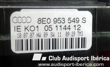

Adjunto foto de la referencia de esa smls supuestamente de B7 del 2008. Por la fecha sino me equivoco viendo la foto, supongo que es la fecha de lote de fabricación, sería del 10/07 Julio/2007. Pero aun así por la referencia terminada en S supongo que no será valida para multifunción del B7 aunque el vendedor diga lo contrario... Supongo que es uno de esos escasos casos en los que el B7 monta una smls no válida para volante MF según he podido leer en los hilos del foro.
Me venden esa smls+anillo del b7 2008... y creo que no me valdrá para el multifunción.
Alguien me aclara si estoy en lo correcto?
(Por cierto, mi anillo es de 6 pines como era de esperar así que a cambiarlo)

pues como dices el anillo es como si fuese un puente ,entre el volante y la smls
los pines del la parte de arriba que( son los que tu tienes) son de la bocina y airbag
y en la parte de abajo(que son los que te faltan ) lo referente a la multifuncion del volante y levas del tiptronic
el anillo de 6 se podria convertir en uno de doce sin problemas ya que si te fijas faltan los 6 pines de abajo que van en la parte superior izquierda del anillo
pero el problema es que el anillo en el interior es como un carrete que segun giras el volante da mas carrete o lo quita si no fuese asi seria facil hacer una ñapa .
pero seguro que alguien con imaginacion y tiempo lo consigue
y si no ya sabes a pasar por caja y a comprarlo todo ,eso si yo compraria lo que en este brico dicen que funciona.
yo mirando en el etka(etka 7 ,no actualizado) los b7 y audi a6 4f llevan la smls acabada en r y supongo que si hay letras superiores a la r podrian ser validas, pero?
espero que te salga bien y ya nos diras
un saludo
