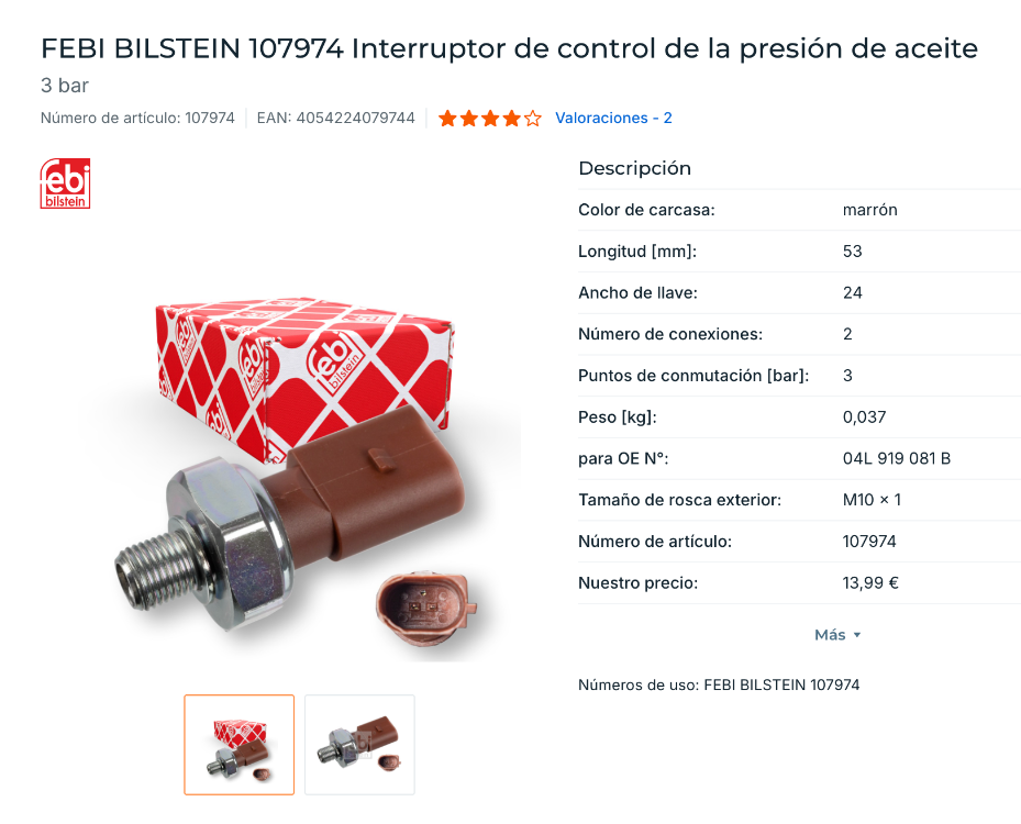

La temperatura del refrigerante siempre me va clavada a 90º, desde que cambié el termostato principal (por cierto también HELLA), pero aquí hablamos del aceite, y para ver ese dato en el FIS debes llevar activado el "Cronómetro". Respecto a las diferencias entre uno y otro, la más evidente es el color del cuerpo de la pieza (verde frente a marrón), y después los pines de la conexión. El tuyo lleva dos pines y el mío sólo uno. Y por último, en las especificaciones de trabajo. El tuyo conmuta a 3 bars y el mio a 0.6 bars
Listo, pedido el que pones, tengo el mismo código de motor, en autodoc compre varias cosas y ese ponía que me valía, ¿la temperatura siempre te va a 90 grados? Y ya por curiosidad y aprendizaje, como se sabe diferenciar entre tu pieza y la mia las diferencias? Soy torpe en estas cosas...

Si tu motor es del tipo CGLC ese que tienes NO VALE. El correcto trabaja a 0.6 bar y solo tiene un contacto. Además es de color verde, tanto el original como el HELLA. Te paso el número de pieza del original por si lo quieres buscar también: 036919081C Un saludo¡

Muchas gracias, voy a poner el que yo compre pero me dijo el mecánico que no era si no recuerdo mal, si alguien me puede decir si el que tengo me debe de valer...si no compraré el Hella
