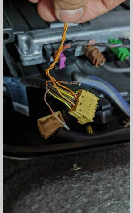

Brico Instalación sensores presión neumáticos
Mielinos responde a GabrielA5 de discusión en Audi A5 / A5 SB (A partir de 2016)
Hola, Al final con tantos foros y videos que he visto tengo algo de confusión, Alguien me puede aclarar si el canbus de los de la cámara 360 en la zona izquierda del maletero es ese conector amarillo que os pongo en la foto y si los pines son 1 al 13 CAN L y 3 al 10 CAN H ??? Los 12 volts y masa ya se donde van. Otra duda es si tengo q desconectar la batería o no es necesario. Mañana llamaré a un par de talleres a ver q cobran x instalar los sensores en las ruedas y montar las ruedas e intentaré hacer ya todo el montaje. Ese conector aún no lo he visto en el coche pero mañana lo busco, x q pensaba q era en el rosa... Un saludo -

Teniendo fusibles en el maletero y teniendo que llevar los cables para la camara por el lado del copiloto, veo innecesario tener que llevar cableado aparte por el lado del piloto. Se puede coger la alimentación de la caja de fusibles del maletero. Queda igual de bien y no hay ningún problema.
