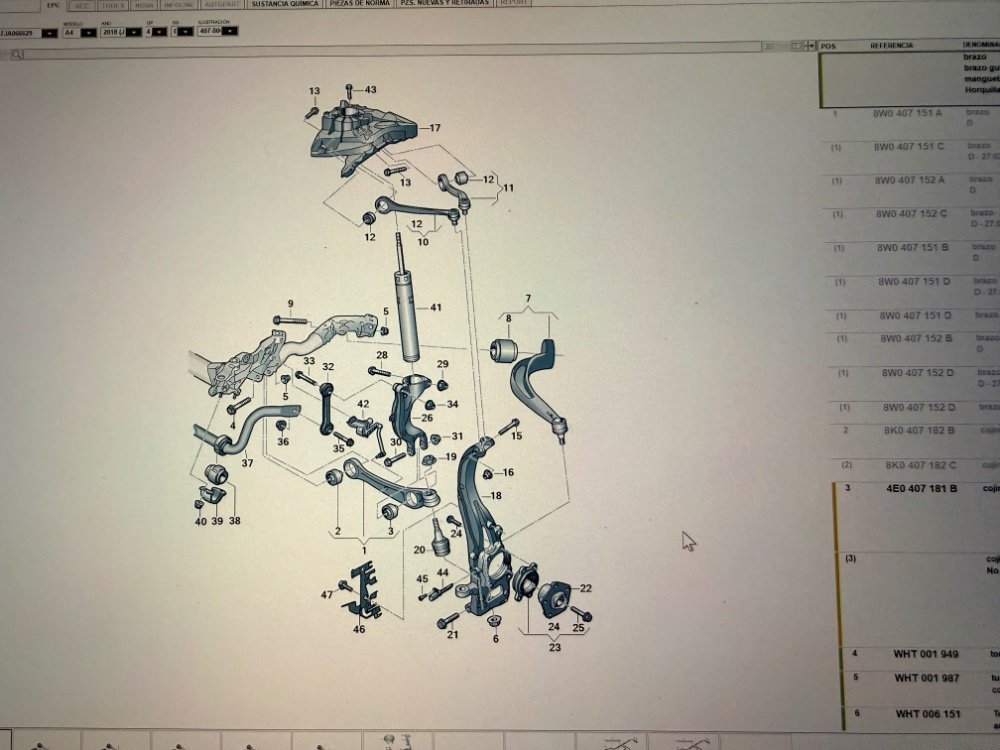

Hace tiempo no me acuerdo en que conversación puse como cambiaba el silentblock de los brazos superiores con dos llaves de vaso un tornillo y dos arandelas y una tuerca, el silentblock hidráulico cuesta sobre 25€ el original o por lo menos eso me costó a mí en su día y el de los brazos de arriba 6€ la unidad. Yo tengo un juego de brazos completo reparados de los silenblock producto de la vez que piqué en un taller con el antiguo b8, que voy intercambiando y reparando cada vez que peta alguno. Las calles adoquinadas los hacen picón
El del tacó hidráulico es este el número 7, el precio mejor no míralo que da miedo 429,55 Mauros. El silenblock ese lo puedes uno mismo si tiene a mano un tornillo de banco y dos trozos de tubo o cualquier cosa que valga como sufridera, el de plástico es el tirante de la estabilizadora, ese no hace ruido fuerte, lo máximo el ñiqui ñiqui como los silenblock de la estabilizadora.

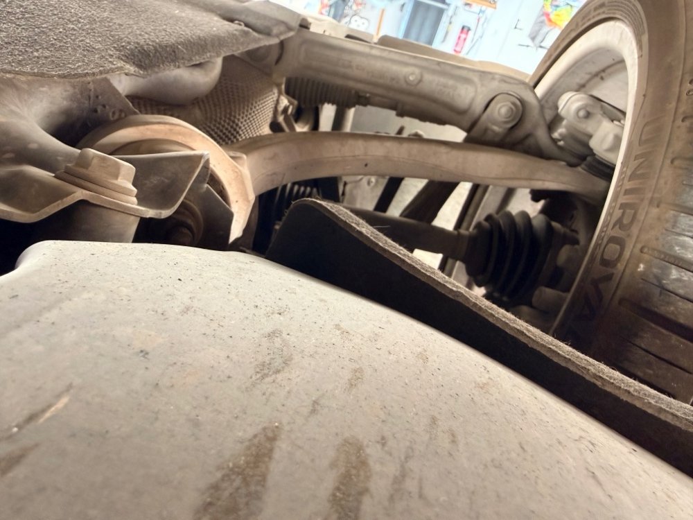

de este si que no me doy cuenta cual es. Tambien hay uno que es el tirante de la estabilizadora que al menos en B8 es de plastico
También puede ser los brazos inferiores de las ruedas, concretamente el que tiene el silentblock hidráulico, a mi me pasó eso tanto en el b8 como en el b9. Es un ruido muy característico lo hace al pasar los badenes o frenar. La buena noticia de los brazos es que los puedes reparar por menos de 1/4 de lo que cuestan con los silenblock originales de lemforder o como se escriba el nombre
Segun veo ahi te falta el taco de par que puede ser el causante de eso
