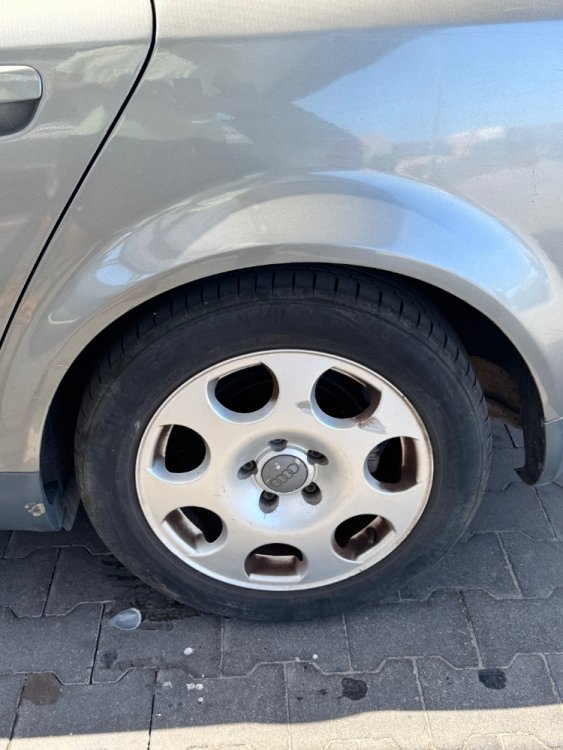

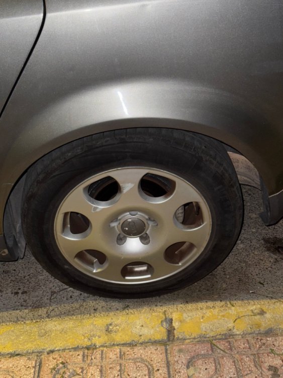

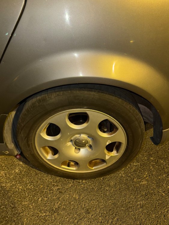

  6. Hola a todos alguien sabe cómo es el ajuste como se regula el eje trasero de un audi a4 b6 . en las 2 ruedas de atrás en un lado entran 3 dedos y en otro 4 dedos eso no es normal en ningún taller aquí en alicante saben cómo regularlo o ajustarlo he ido a varios talleres a varios eh y en ninguno saben cómo hacerlo cosa que no entiendo cómo no van a saber y en algunos supuestamente son profesionales en alineación de ruedas
