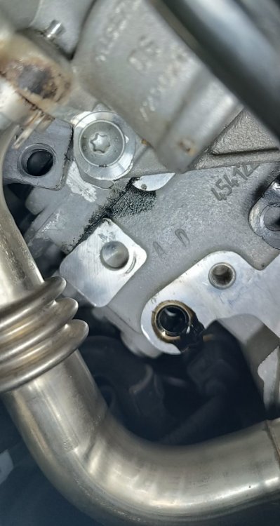

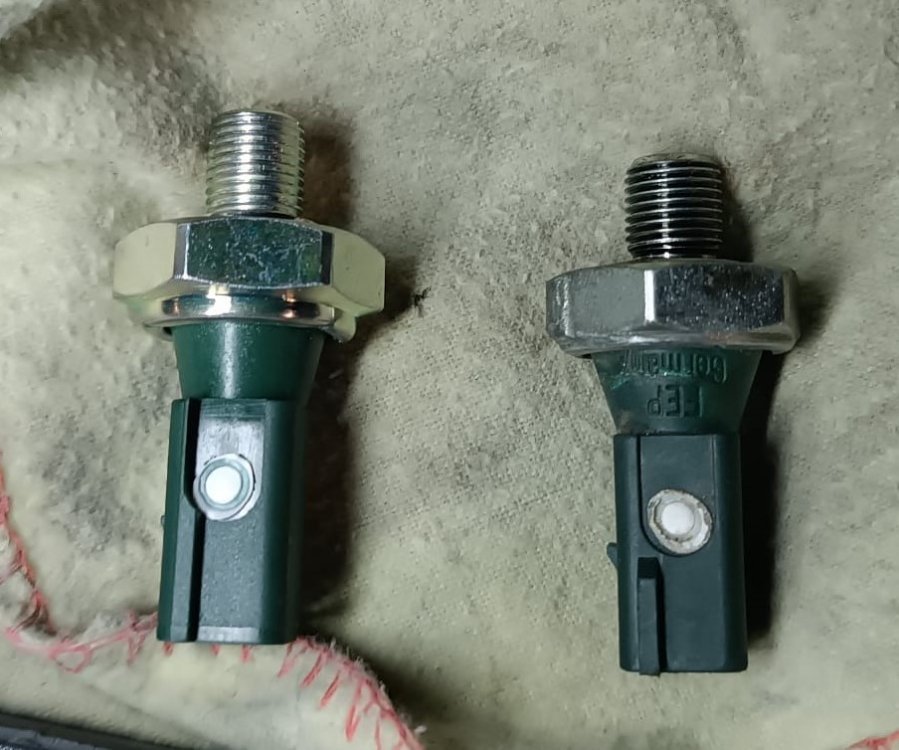

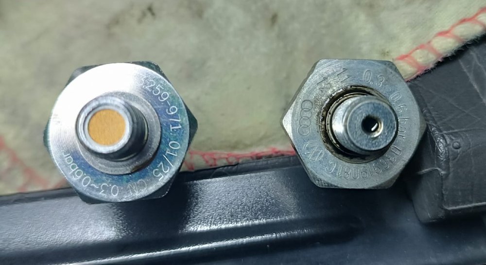

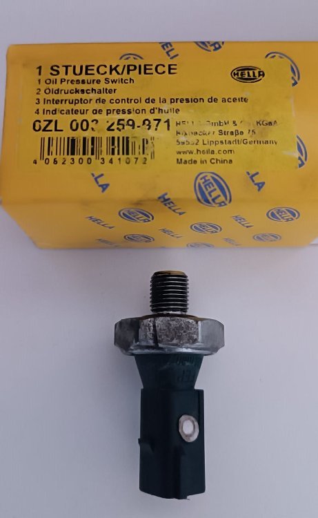

Aquí podéis ver el sensor, marca Hella, y las diferencias respecto al original: Respecto a la dificultad para acceder a él y cambiarlo decir que la cosa fue bastante entretenida y me costó lo suyo. Lo hice en el parking y tuve que desmontar caja del filtro de aire, un pequeño soporte-tapón que me impedía meter el vaso largo de 24mm y una de las sondas del catalizador, pues no tenía espacio para meter la llave con dicho vaso. Os dejo una foto que pude hacer metiendo el móvil por el hueco: Si tenéis que buscarlo, en este caso motor CGLC, se encuentra en la parte superior del motor, lado izquierdo, zona de atrás. Por debajo de los tubos negros del gasoil y por donde pasa la tubería de la EGR (se ve en la última foto), todo ello con el motor frío, obviamente, porque hay peligro de quemaduras OJO¡¡ Después de todo esto, y de momento , no ha vuelto a saltar el dichoso fallo. TOQUEMOS MADERA¡¡¡ Un saludo

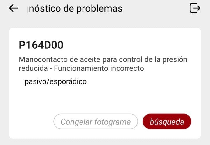

Hola a todos. Me viene bien que hayáis comentado acerca de este problema, porque hace tiempo que quería comentar y no encontraba el momento. Pongámonos al día: - Hace dos años, en pleno Agosto y de viaje por la región de Murcia, me saltó una vez el aviso de "Presión de aceite insuficiente, pare el motor". Ni que decir tiene que me sobresalté y pensé lo peor...pero no pasó de ahí. Continué con normalidad el viaje al apagarse el aviso en el fis y no volvió a molestar hasta pasado un tiempo que, en similares condiciones volvió otra vez. Y con ésta ya eran dos veces. Hasta que este verano me volvió a salir un par de veces más y ya si empezó a preocuparme. - Las condiciones en las que aparecía el aviso siempre eran similares: Temperatura exterior elevada, temperatura del aceite pasando de los 105º y el coche bajando una pendiente o la rampa del garaje después de un viaje. - Pasé diagnosis y el error memorizado era éste: - Así que busqué el dichoso "manocontacto", que al principio buscaba como "Sensor de presión de aceite" y no localizaba, después tambíén llamaban "Switch" (Interruptor) de modo que ya no tenía tan claro si el problema venía de ahí. - Como apunte respecto al aceite y el uso del coche que normalmente hago es SIEMPRE desde que lo compré, aceite Castrol 5-30w LL y todos los filtros a los 20.000kms. Uso mayoritariamente en carretera-autopista, pues el coche se compró para viajar, y un uso mínimo en ciudad. Como esta formula me ha funcionado bien, nunca me he planteado cambiar de costumbres. Por cierto, ahora el coche ya supera los 274.000kms y sigue rindiendo al máximo. Sigo
