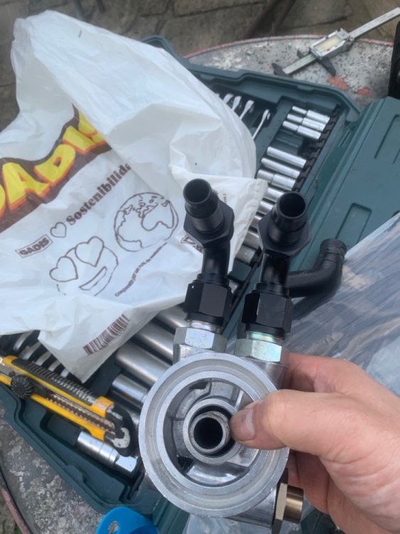

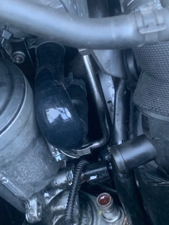

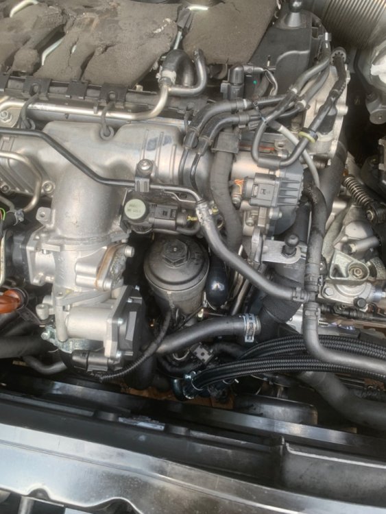

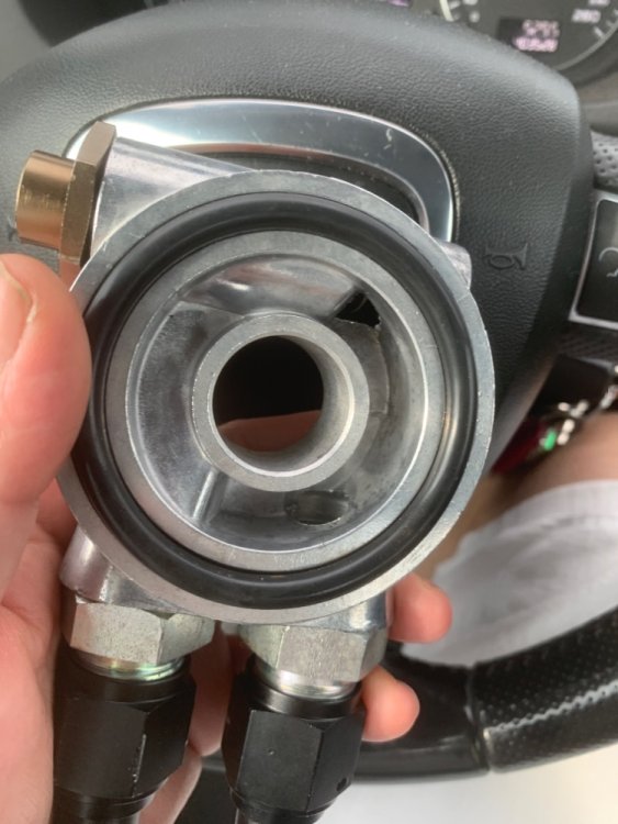

  2. Brico: Sustitución del intercambiador de agua por sistema de radiador de aceite con placa sándwich termostática (Audi A3 8P CBAB) Objetivo Sustituir el intercambiador de agua original por un sistema externo de radiador de aceite, mejorando la refrigeración del motor con una placa sándwich termostática y conducciones AN10 trenzadas. Material necesario Placa sándwich termostática con canalizaciones internas activas Tornillo central hecho a medida (cortado y tarrajado) Racores AN10 (preferiblemente con abrazadera en lugar de tórica) Manguera trenzada (≈2 m) Radiador de aceite frontal Abrazaderas metálicas, arandelas y tuercas Tubo en U de silicona (16 mm y 20 mm) Tapones 16 y 20 mm (opcional) Soporte del mazo de cables (modificable) Herramientas básicas Montaje paso a paso 1. Preparativos Retirar el intercambiador de agua original. Sacar la bomba de agua adicional (3 tornillos torx T10 o T15). Desmontar la defensa delantera y los pasos de rueda. Por arriba, desmontar filtro de aire y tubos. El tubo de refrigeración que iba al intercambiador puede anularse: Opción 1: Tapones de 16 y 20 mm. Opción 2 (mejor): Tubo en U (16mm y 20mm) TIP: Yo usé un tubo en U de silicona de 135° aunque mejor de 180 grados 2. Modificación del soporte del mazo de cables Quitar el soporte que va junto al intercambiador. Doblarlo ligeramente hacia dentro o fuera, según convenga. Dejar unos 3–4 mm de separación respecto al radiador. Así no roza y no se ve desde fuera (pasa ITV sin problema). 3. Instalación de la placa sándwich Asegúrate de que tiene canalizaciones internas activas. El tornillo central debe ajustarse a medida (cortado y tarrajado). Limpia bien la zona antes de montarla (por ahí pasa aceite sin filtrar). 4. Tendido de mangueras AN10 Usa racores AN10 con abrazadera (mejor que tórica). Si usas tórica, aprieta sujetando ambas partes para no romper casquillos. Pasa las mangueras por el lado derecho, donde hay más espacio. Fíjalas con abrazaderas metálicas. Refuérzalas si lo ves necesario con Kevlar o funda protectora. 5. Instalación del radiador de aceite Fijar en la parte frontal baja del coche. Taladrar el plástico frontal si es necesario. Sujetar con tuercas y arandelas. Añadir almohadillas o aislante para evitar roces. 6. Rellenado del sistema Antes de conectar los tubos al radiador: Llena ambos tubos con aceite. Conecta el primer tubo a la placa sándwich. Sigue rellenando el segundo hasta que salga aceite por la salida de la placa sándwich donde irá el racor. Tapa con el dedo, rellena un poco más y conecta el tubo. 7. Primer arranque Desconecta los 4 conectores de inyectores. Da arranque 10 s para purgar el circuito. Reconecta y arranca. Revisa que no haya fugas en racores ni tornillo central. 8. Nivel de aceite En frío: entre mínimo y máximo (sin pasarse). En caliente (tras calentar y saltar ventilador): Apaga, espera 5 min y revisa nivel. Así sabrás el nivel real con el sistema en funcionamiento. Este sistema puede aumentar el volumen de aceite en ~100 ml. 9. Rellenar refrigerante Si perdiste líquido al desmontar el intercambiador: Rellena el vaso de expansión hasta el nivel. Calienta el motor hasta que salte el ventilador. Apaga, deja enfriar y rellena lo que falte. Resultado final Tubos bien ocultos bajo el filtro de aire. Radiador colocado sin roces. Sistema purgado, sin fugas, y con control de temperatura preciso. Pasa ITV sin problemas si todo queda bien oculto y sin tocar partes móviles. cualquier duda avisar compis un saludo tambien voy hacer un brico de colo adaptar una bomba cp3 r70 de bmw y sacar la cp4 definitivamente
