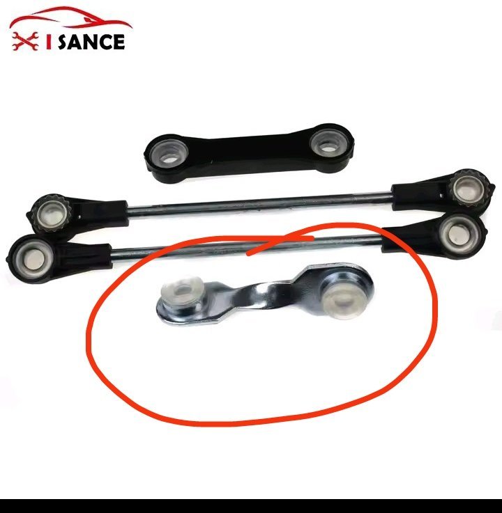

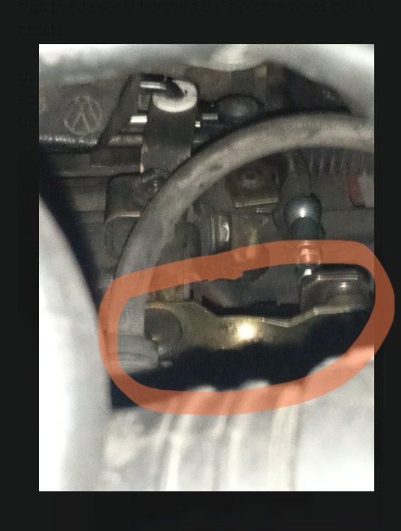

  2. En el 1.6 la horquilla es esta te la muestro con una foto
  3. Creo en su caso lo que le falla es la horquilla va delante de la bieleta selectora de marchas, lleva dos remaches y con el tiempo se dan. Un saludo
  4. Hola María eso parece la horquilla, podrías indicarnos que modelo es tu coche. Si es la horquilla si que hay recambio. Al menos en el 1.6 8l es asi, te lo he marcado. Intenta hacer una foto un poco mejor y a ver si te podemos ayudar entre todos
