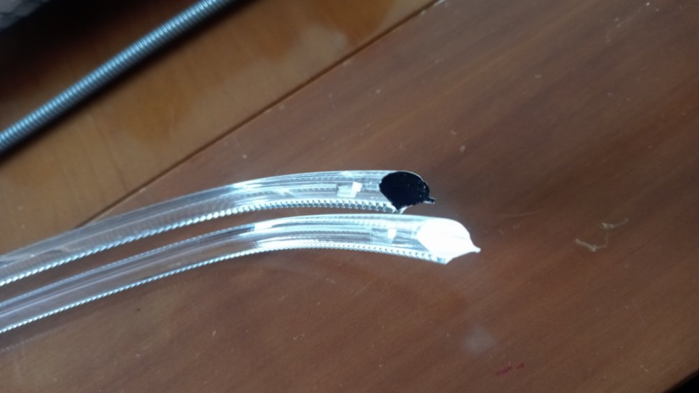

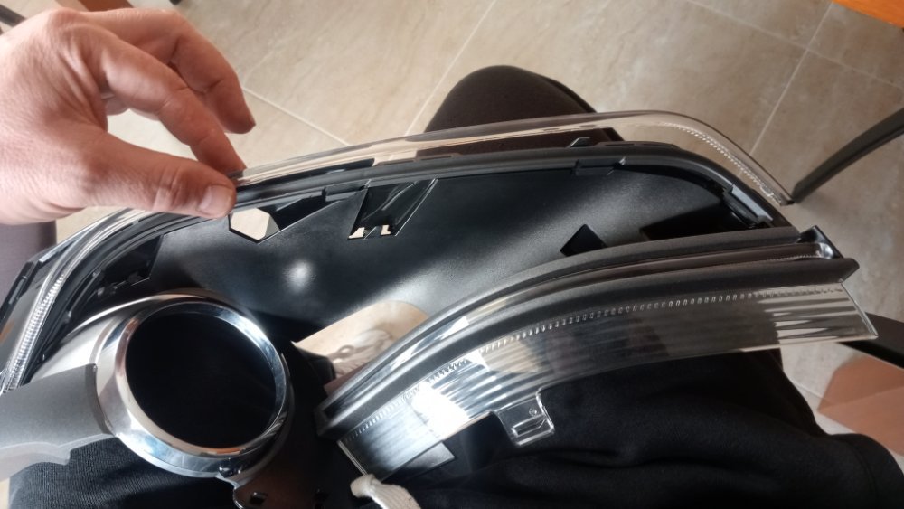

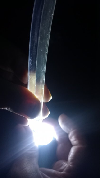

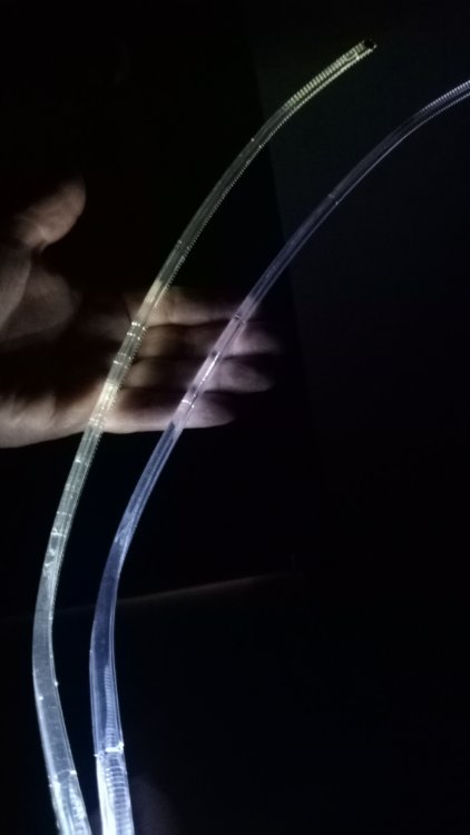

Los difusores originales tenían el extremo final pintado de negro, y los comprados no. Así que para evitar efectos raros y sorpresas después de montar, decidí pintarlos también. Un rotulador LUMOCOLOR fue suficiente: Para comprobar el cambio de iluminación entre un difusor y otro, cogí una linterna led y en una habitación oscura e hice estas tomas: Como podéis ver, la mejora es notable, y en las fotos no se aprecia el blanco (ahora sí) perfecto que se ve en el coche una vez montados los faros. A diferencia de la anterior apertura de los faros, en esta ocasión no he tenido que recuperar el butilo, pues las cubiertas eran las mismas. Sólo fue necesario calentar un poco ambas partes para reblandecer y volver a pegar, ejerciendo presión por todo el faro y colocando después las grapas metálicas en su lugar. No he podido hacer las fotos al coche con las luces encendidas, pues el móvil se vuelve loco y salen reflejos por todas partes. Pero ya os adelanto que la satisfacción de volver a ver esas luces en su blanco original fue igual o mayor que la de ver los faros con sus cubiertas nuevas allá por el 23. Os ánimo si queréis renovar la mirada de vuestros B8'5 Un saludo!- 40 respuestas

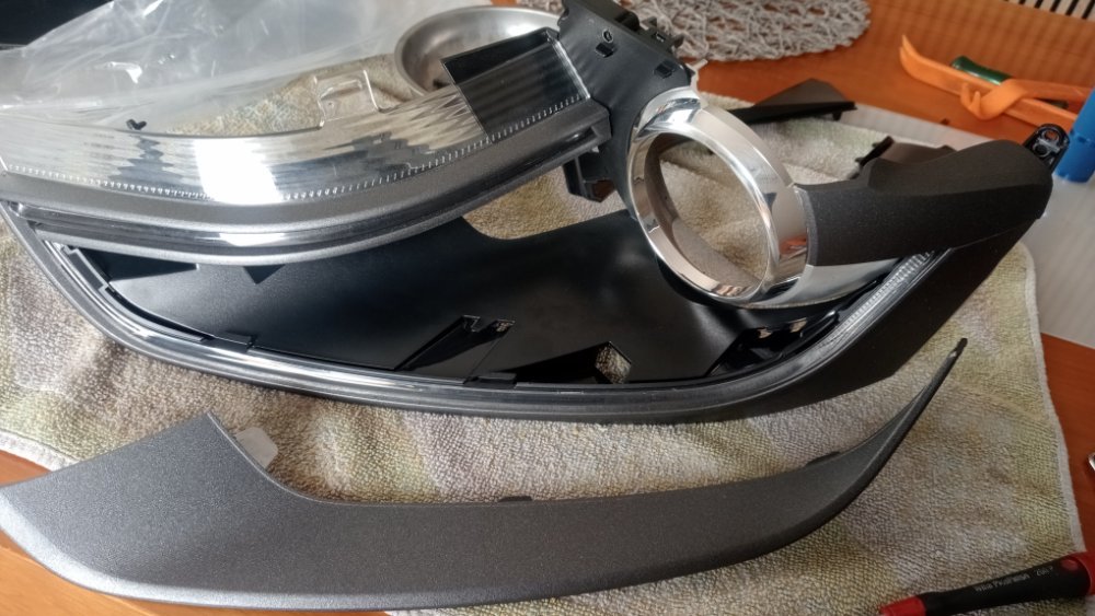

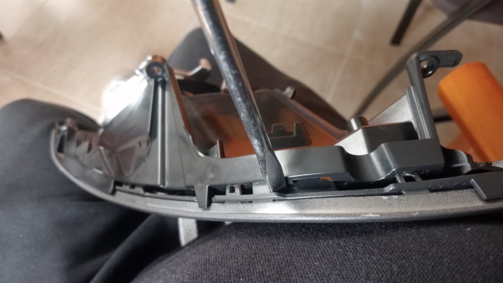

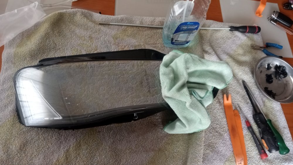

Para poder cambiar los difusores debemos ir separando las partes plásticas que los mantienen en sus ubicaciones. Estas partes las podemos separar con un destornillador plano, ejerciendo algo de fuerza, pero sin pasarnos por que es plástico y pueden partirse las patillas fácilmente. En este punto mi mayor temor era rayar o dañar las piezas que pinté en su momento. Afortunadamente ninguna salió herida.- 40 respuestas

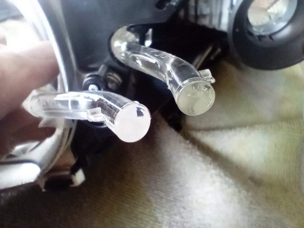

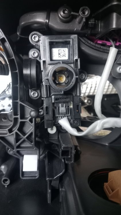

Led del difusor más largo: Éste es el del difusor más corto: Decir que los difusores tienen una pestaña o pequeño tetón en el extremo que encaja en el emisor LED y que hay que hacer algo de fuerza para quitarlo y después volver a apretar al poner los nuevos: Aquí se puede apreciar lo amarillento que estaba el difusor viejo junto al nuevo.- 40 respuestas

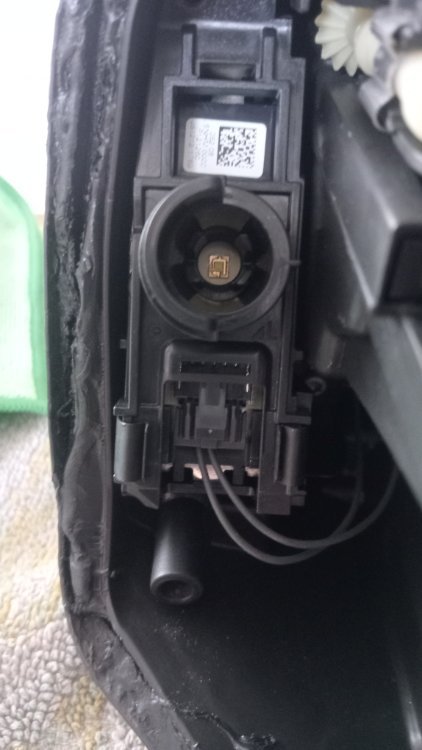

Primer faro abierto, empezamos a desmontar para liberar los difusores de su emplazamiento: Ocho tornillos Torx de 20 sujetan el cuerpo interior del faro a la carcasa, alguno de ellos tiene el acceso un poco difícil (foto), pero se pueden quitar bastante bien. Dejamos las interioridades del faro a la vista...- 40 respuestas

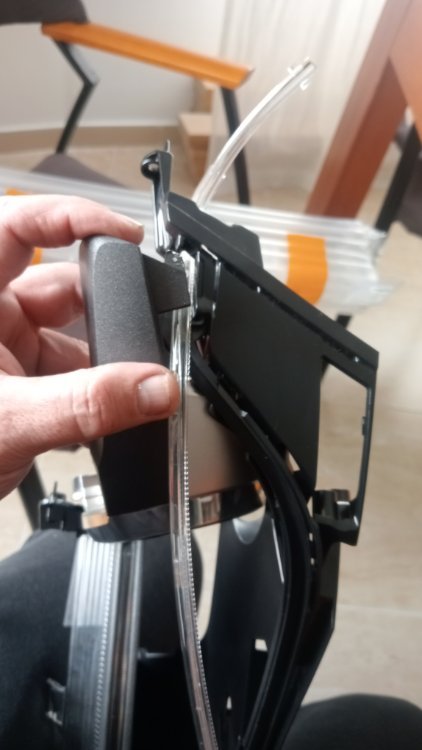

No estaba muy seguro de que el motivo de ese amarilleo fuera por los plásticos o por los propios LEDS así que después de darle muchas vueltas y viendo que el precio no era ningún disparate, me aventuré a pedir el kit para llevar a cabo la sustitución de esos difusores de luz: Ya con los plásticos en casa después de un tiempo, toca desmontar faros y volver a abrir. Algo que ya no me da tanto miedo como la primera vez...- 40 respuestas
