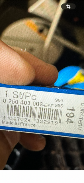

Fallo calentador .
tl1000edu responde a JUAN-27 de discusión en Audi A6 / Allroad C7 (a partir de 2011)
https://www.boschaftermarket.com/es/es/piezas/-/Details_of_Bujía_de_incandescencia_de_alta_velocidad_Duraterm_for_vehicle_Audi_A7_3.0_TDI_Sportback_quattro_2011_-_2015_230kW_CGQB/pi/categories/*/products/0250403009/vi/vehicle/NCQKInL0/ Si son esa referencia, 15NM según dice Bosch -

Fallo calentador .
JUAN-27 responde a JUAN-27 de discusión en Audi A6 / Allroad C7 (a partir de 2011)
sabe alguien cual es el par de apriete? -
