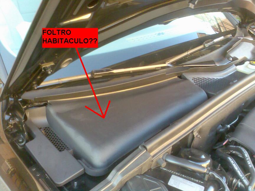

Corría el año 2008 cuando nuestro querido PAUL2008 nos metió el susto en el cuerpo a todos: SU COCHE NO TENIA FILTRO DE POLEN, ¿se lo habian dado sin él? ¿había sido robado? Rescato las famosas instantaneas prueba feaciente de la evidencia: :innocent::laugh:
La cosa parecia grave, máxime cuando varios foreros comentan que en sus coches...¡¡¡tampoco está!! :)
Al final, como siempre, paul2008 dá con la solución :"CONFIRMO QUE SI LLEVA FILTRO!!!
Como ya han indicado antes algunos compañeros, es el mismo sistema que el A6, A5, A3 nuevos, etc. Filtro debajo de la guantera." :flwrs::)

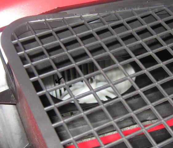

La explicación, años después, parece sencilla.Es la ubicación del filtro de polen adicional para paises con altas dosis de contaminación atmosférica,que es lo mismo que decir China.Pero claro, en aquel entonces no tenia yo el Elsa para saber esto,je,je.El caso es que si os fijais, en la zona del vierte aguas todos llevamos esta rejilla que da acceso al ventilador de la calefacción:

Pero ,por supuesto, SIN FILTRO , o más bien sin esta pieza que veis aquí en estas fotos.El caso es que me encontré con esto de casualidad mirando cosas en webs chinas, y aparecen varios sitios que ofertan este filtro para los a4L b8 que circulan por allí, de hecho en el ETKA no aparece tal referencia (8KD 819 441) o por lo menos yo no soy capaz a encontrarla...así que ya sabeis, si un dia abris el capot del coche y os da por mirar en ese sitio...
NO OS FALTA NADA,JE,JE ;)

La otia.... yo quiero uno, todo lo que lleve a evitar que entre polvo o suciedad adentro mejor, podríamos hacernos con un par, y tener para largo, así las aspas y eje del ventilador tampoco se ensuciarían, por cierto..... ese filtro se MOJARIA CON EL AGUA?? CUANDO LLUEVE?? o está dicha zona protejida,?? no me termina de quedar claro...

Tal vez deberiamos tener en cuenta si el motor del ventialdor es igual en China que aqui... comento esto por que al poner un filtro delante y otro despues es posible que se fuerce el motor existente si no esta pensado para eso.
Un ej:
Cuando pongo la campana en la cocina y cierro la puerta, la capacidad de aspiracion de dicho electrodomestico disminuye y hace mas ruido, ya que el motor tiene que "vencer" la resistencia que al vacio.... no se si me he explicado bien, pero lo he intentado al menos.
