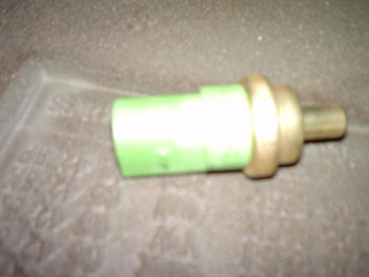

arsenic Publicado 17 de Febrero del 2005 Denunciar Compartir Publicado 17 de Febrero del 2005 La aguja de la temperatura de vez en cuando se bajaba de 90 a 0 y volvia a subir. He comprado el sensor de temperatura (es verde el plastico y lleba 4 contactos) y no lo encuentro en el motor... Es un A3 TDI 110 del 2000 ¿Alguien me puede dar alguna pista? Gracias Responder Enlace al comentario Compartir en otros sitios web More sharing options...

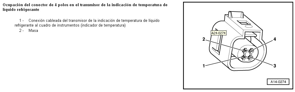

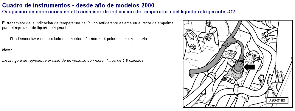

pableras Publicado 17 de Febrero del 2005 Denunciar Compartir Publicado 17 de Febrero del 2005 esto es lo unico que he sido capaz de encontrar, asique supongo que sea para todos similar saludos y suerte Responder Enlace al comentario Compartir en otros sitios web More sharing options...
pableras Publicado 17 de Febrero del 2005 Denunciar Compartir Publicado 17 de Febrero del 2005 y el conector que dices (supongo porque es para un 1.8T) Responder Enlace al comentario Compartir en otros sitios web More sharing options...
arsenic Publicado 17 de Febrero del 2005 Autor Denunciar Compartir Publicado 17 de Febrero del 2005 Muchas gracias por la rapida respuesta!! Es para un 1.9 TDI . . . le di el nº de chasis en recambios y me han dado esa de 4 contactos (059 919 501 A). Espero que no se hayan equivocado. :S Salu2 Responder Enlace al comentario Compartir en otros sitios web More sharing options...

arsenic Publicado 17 de Febrero del 2005 Autor Denunciar Compartir Publicado 17 de Febrero del 2005 Sensor: Responder Enlace al comentario Compartir en otros sitios web More sharing options...

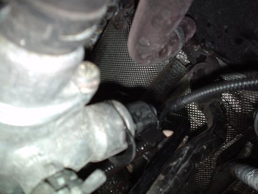

arsenic Publicado 17 de Febrero del 2005 Autor Denunciar Compartir Publicado 17 de Febrero del 2005 Ya esta cambiada. Comento la aventura... Efectivamente era la que me dieron (059 919 501 A). Esta viene en verde la cual es una revisión mejorada. La original es negra (078 919 501 C). No os olvideis de pedir el reten o gomita que venden a parte. Hay que quitar un clip en forma de U que la sujeta. Intente hacer el cambio cuando tenia la nueva al lado para perder el mínimo refrigerante posible, pero la hacer el cambio se quedo gomita de la antigua dentro pegada... y entre pitos y flautas de despegarla y demas lo he dejao medio seco de refrigerante :clap1: Para que no tengais duda la parte no redondeada del conector de la sonda va para abajo. Hay van las fotillos: Responder Enlace al comentario Compartir en otros sitios web More sharing options...
arsenic Publicado 17 de Febrero del 2005 Autor Denunciar Compartir Publicado 17 de Febrero del 2005 Posicion: Esta muy cerca de los tres precalentadores. Por detras. Responder Enlace al comentario Compartir en otros sitios web More sharing options...
arsenic Publicado 17 de Febrero del 2005 Autor Denunciar Compartir Publicado 17 de Febrero del 2005 Zoom: Mas cerca (la camara apuntando en la dirección de la flecha de la foto de antes) Responder Enlace al comentario Compartir en otros sitios web More sharing options...
