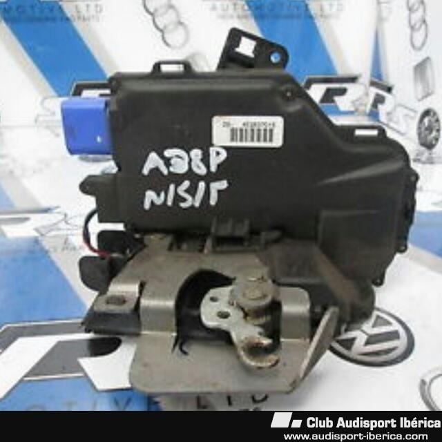

  3. Bueno he conseguido abrir la puerta por dentro y desde dentro abre pero desde fuera sigue sin abrir,he movido la pestaña q cierra la puerta desde fuera pero al abrir no abre, la pestaña se mueve cuando se abre desde dentro y creo q no deveria de moverse,cual podria ser el fallo?como se podria solucionar?

  6. Bueno tras recibir el modulo confort de la puerta lo puse y ha vuelto a funcionar el cierre cebtralizado la luz se ilumina la q va en la puerta del piloto y la luz del elevalunas trasero tambien,los fallos en el vagcom han desaparecido.pero la puerta no abre ni desde dentro por el seguro q tenia para niños y por fuera tampoco q creo q tambien movi la pestaña para cerrar desde fuera enredando asi q no se como abrir la puñetera puerta.he visto muchas web y no veo solucion
  7. Tengo un problema bueno mas bien un problemon! Tras cambiar el modulo confort de la puerta de nuevo todo funciona el led del cierre centralizado se vuelve a encender,y la luz del elevalunas se vuelve a encender hasta ahi todo muy bien.pero tras hacer las comprobaciones veo q la puerta la tenia cerrada con el seguro para niños y tambien toque el cierre de la puerta desde fuera asi q ahora esta totalmente bloqueada la puerta,no abre ni desde fuera ni desde dentro.y no tengo idea alguna ni la veo como poder acceder al alguno de los dos mecanismos los q se giran un cuarto con la llave para poder abrir la puerta.he desmontado el panel interior y tirado hacia abajo del mecanismo q abre la puerta desde fuera pero estando bloqueada desde el lateral no sirve de nada.hay alguna manera de poder abrirla??no le veo mucha solucion a esto....

  15. Pues como a mi la luz del elevalunas funciona?
  16. Pero para q salga en el mmi me imagino q habra q tirar un cable de 0,5mm hasta la centralita abs por lo menos en mi a3
  17. He visto el post pero ami no me indica puerta abierta en el fis

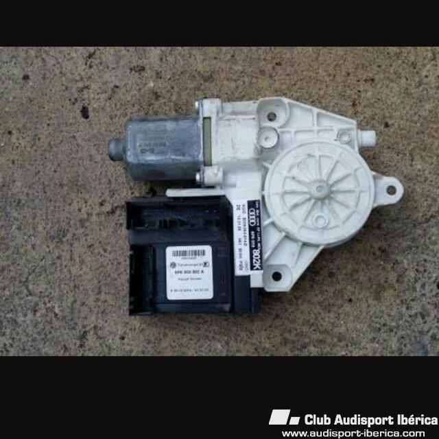

  18. Pues el coche es del 2009,es una puerta trasera q apenas se abria,el boton del elevalunas no funcionaba todo lo demas si,ayer ya te digo cambie un modulo por otro es el q va junto al motor del elevalunas una cajita negra yo cambie todo quitar un modulo y ponerlo en la puerta q no funcionaba la puerta no podia abrirla desde fuera cuando vi q funcionaba no recuerdo el paso pero creo q abri la puerta desde fuera incluso

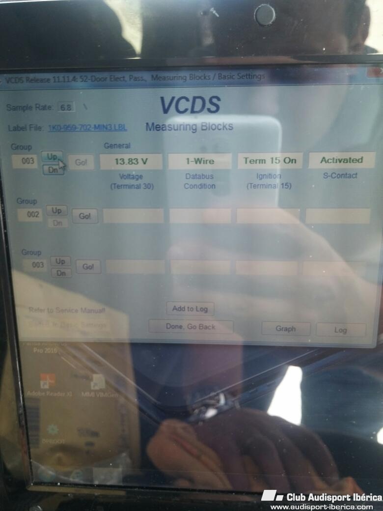

  19. Yo creo q he dado con el problema y no es la cerradura,es el modulo confort de la puerta,puse el modulo de la puerta izq en la puerta derecha y si hace abrir cerrar y safe,cosa q con el modulo de la puerta q no va no hacia nada asi q he conseguido un modulo por 20€misma referencia y en cuanto me llegue lo cambiare si puedes y sabes hacerlo cambia un modulo por el q no funcione y metele el vagcom

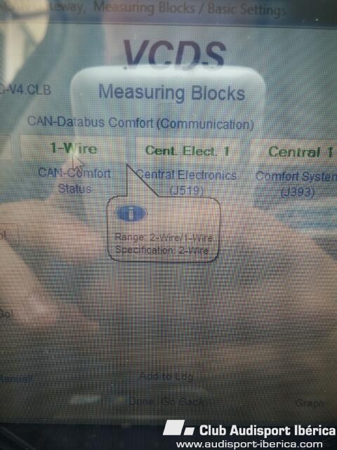

  20. Fijaros en el recuadro ultimo de la derecha al cerrar el cierre centralizado se cierran las 3 puertas y la trasera derecha sale como abierta

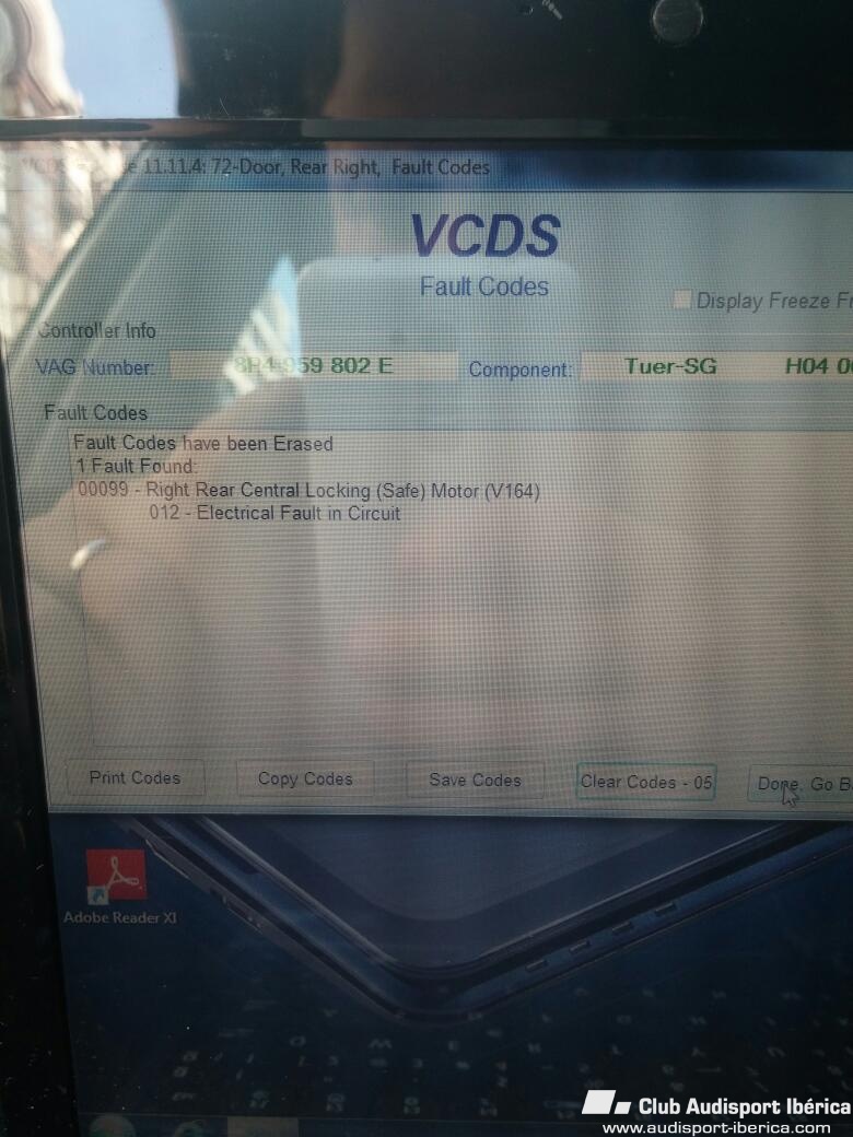

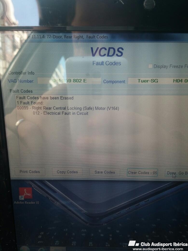

  21. Pues ese es el dilema,hace unas semanas dejo de funcionar el cierre centralizado o sea cierra todo el coche menos la puerta trasera drcha osea la cierra fisicamente pero el vag la detecta abierta, he probado varias cosas he sacado la cerradura y abierta he hecho el test de la cerradura lo hace por q por el sonido y movimiento del mecanismo lo hace pero en el vag q tiene q hacer la secuencia: abierto/cerrado/safe/abierto lo hace pero en el recuadro dond sale esta secuencia solo marca abierto, y el mecanismo de la cerradura lo mueve, cosa q con el test de cualquier otra puerta si sale en el vag abierto/cerrado/safe/ abierto la puerta desde dentro si abre tirando de la maneta,pero desde fuera no mueve el mecanismo de apertura( puede ser por estar mal puesta la varilla creo) tengo el cierre confort activado y se activa pero no se ilumina el led de centralizado de la puerta, tampoco el led del elevalunas de la puerta q falla la cerradura,decir q todo lo demas funciona"elevalunas en todas,luz interior al abrir puertas, incluso la afectada, intermitentes al cerrar tambien funcionan, he mirado cableado y fusibles y parece q esta todo correcto pero no tengo tester, el modulo confort de la puerta q funciones tiene sobre la puerta? Podria fallar el modulo o bien la cerradura??? Gracias por las posibles respuestas
