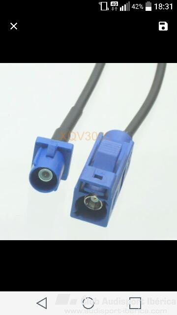

Hola alguien sabe si se puede cambiar el conector doble fackra de la antena fm q va en el rns-e es como este,pero no lo se si se puede o desmontar el q viene para ponerlo bien ya q si muevo el cable q va el conector pierdo la señal y si lo pongo derecho se escuchan bien las emisoras,debe de estar suelto el cable de antena

Este conector de que es?amplificador??foto

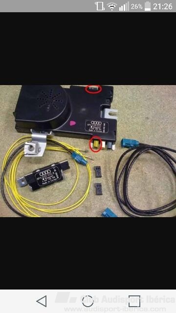

Hay veces q si y otras qno no se si de los 2 conectores q habia en el ampli viejo el blanco o el gris hay q dejarlo suelto o van los 3 puestos en el nuevo ampli,el tema es q los errores del vagcom de zv output y demas se han borrado -

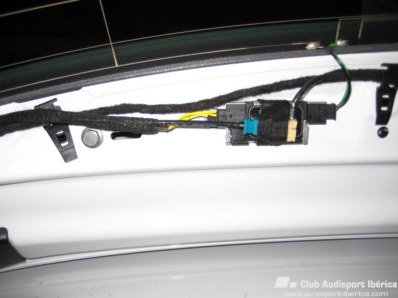

bueno Ya esta montado todo,no he podido sacar fotos ya q el móvil lo he tenido q llevar a reparar ya q la pantalla se había soltado c por un lateral,pero si hiciera falta volvería a soltar el guarnecido del portón ya q ha salido muy bien sin esfuerzo, He tardado unos 30min aproximadamente y es bastante fácil hacerlo,despues he pasado el vagcom y he borrado los 3 fallos q salían y no han vuelto a salir así q tema solucionado,ahora sigo teniendo la duda si la conexión la hubiera hecho en el conector famoso ese q tengo suelto en el otro lado del portón la foto sale en la primera página de este post,cambiaría algo?o seria lo mismo? total de la operación en dinero:90€Cualquier duda no dudéis en preguntarme! -

Una pregunta ya lo tengo todo,del cable amarillo de reparacion de q longitud tienen q ser para q llegue del ampli pequeño al ampli grande?? -

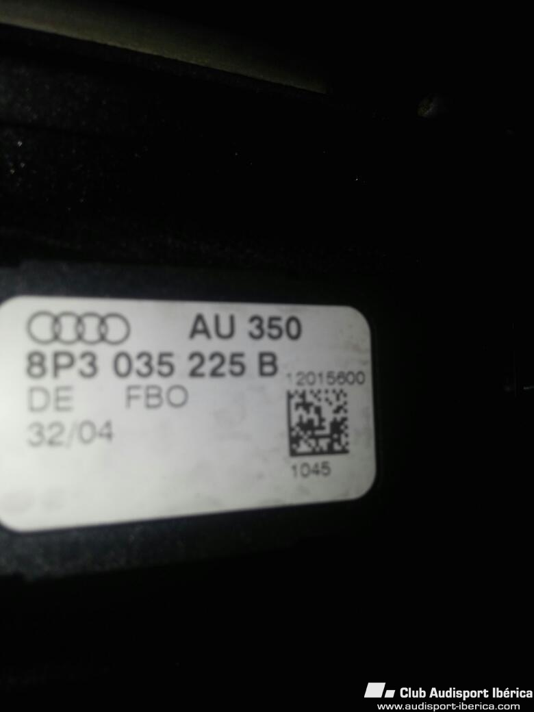

Ya tengo todo a falta de recibir el amplificador grande os dejo el material:Ref:1C0 973 119B conectores de 3 pines para cablear del amplificador pequeño al amplificador grande(4 aprox), amplificador pequeño lado superior de la luneta izq ref:8p4 035 225B(25 aprox) , cable amarillo de reparacion 3 unidades ref: 000 979 009(4/u)hara falta cable adicional de la misma seccion para alargar el cable (en tiendas de electronica hay, cable alargador fackra macho/hembra para conexion del conector fackra color mostaza al conector de antena q viene del coche,el macho va al amplificador grande y el hembra al conector fakra macho donde estaba el amplificador pequeño antiguo ref:2443.11 en amazon 11 aprox,amplificador grande ref:8p4 035 225 (45-50 aprox en ebay)
