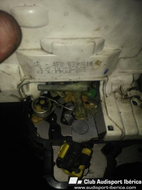

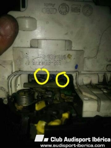

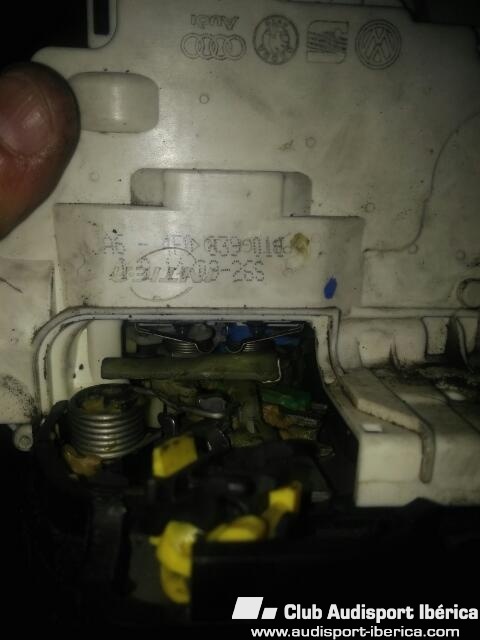

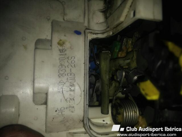

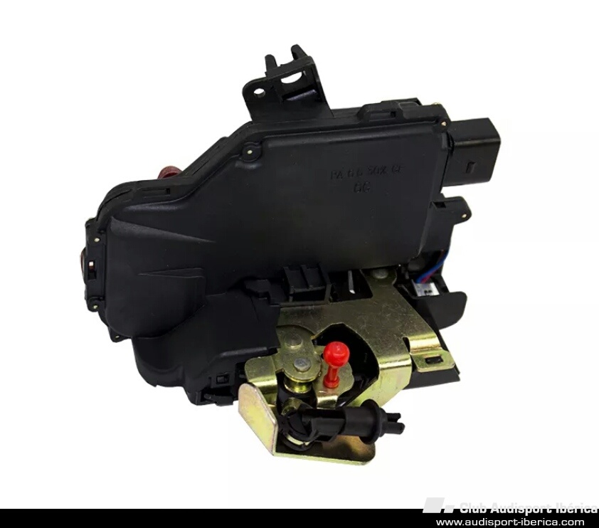

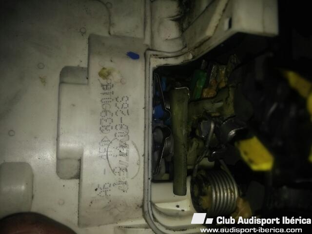

  22. Si alguien haria la prueba de mirar el cierre exterior en q posicion lo tiene,yo en las demas puertas esta en horizontal la endidura y al abrir desde dentro se cambia a vertical ahi es donde veo el fallo

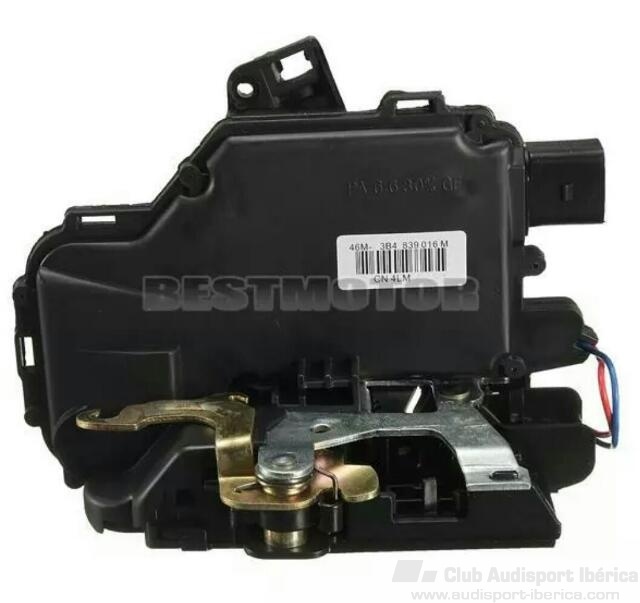

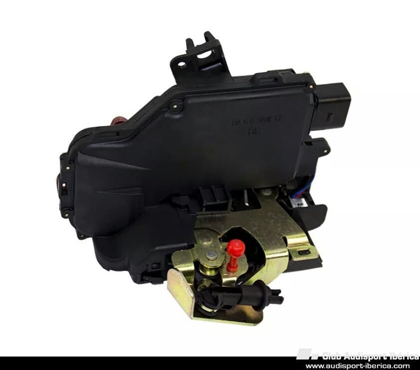

  23. Esta es la pieza q hace el bloqueo desde fuera pero la pongo en modo desbloqueo y al cerrar no se abre desde fuera y si abro desde dentro se mueve la pestaña
  24. Vale gracias!entonces mirare alguna a ver si encuentro,hay alguna de alguna otra marca tipo vw-seat-skoda q podria valer? El conector es de 7 pines
