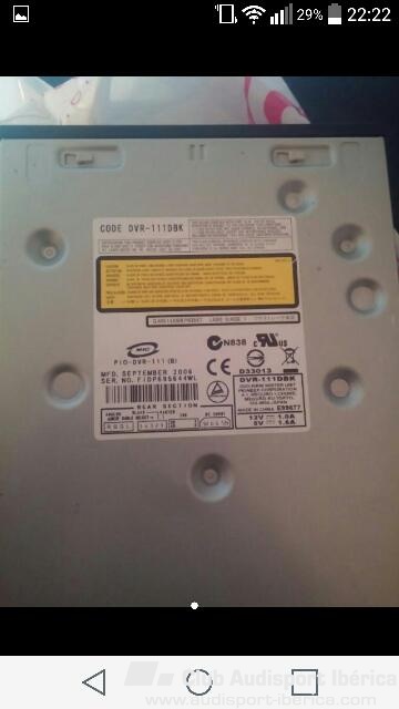

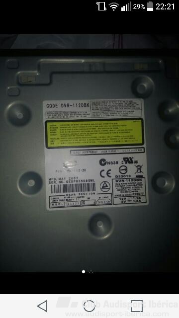

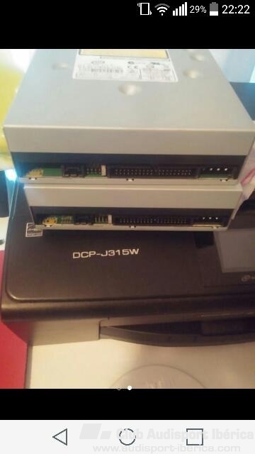

  7. Hola tengo una duda q solo podeis saber vosotros, tengo un conocido al q no le van las sd de su q5 con mmi 3g+ entonces he pensado en si podria grabarle la musica en un dvd-r en formato mp3,y q lo reproduciria, tiene dvd y se ve video en movimiento, gracias por las posibles respuestas.
  8. Con vag podria me parece
  9. El dvd es original?es el mmi 2g? o 3g?

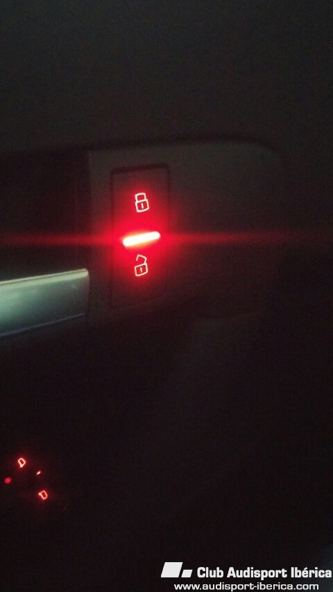

    PUERTA BLOQUEADA
    Yo la he abierto desde dentro
  11. korny1976
    PUERTA BLOQUEADA
    Yo tuve q hacer algo mas al limite,estaba la puerta trasera bloqueada por dentro y por fuera y pense..si tengo el bloqueo para niños activado por la pestaña q se gira si consigo desbloquearla la abrire,asi q metiendo un destornillador entre la puerta y el nervio de la chapa vi donde estaba la pestaña,siguiente operacion,abrir un agujero desde el interior q llegaria hasta la pestaña para asi meter un destornillador plano y girar para poder abrir la puerta,el procedimiento es brusco pero funciono!!
