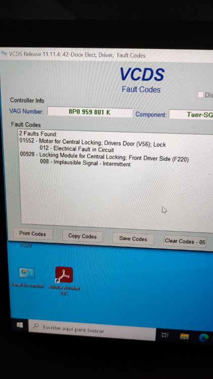

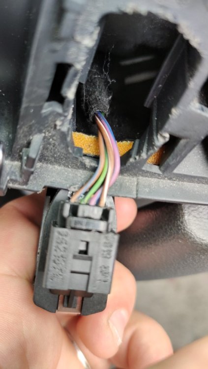

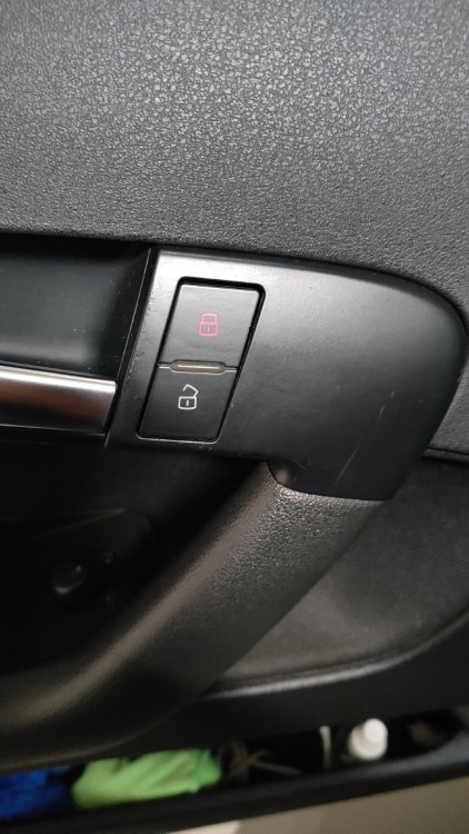

  22. Hola necesito ayuda eléctrica he tenido q cambiar el pulsador de la puerta de un a3 sportback del 2009 el q he comprado es igual aunque el dibujo de cierre de candado en vez de rojo es blanco pero bueno eso me da igual,el tema es q tras montarlo me dado cuenta q la función de apertura cierre pulsandolo la hace ala inversa osea q si le doy a abrir cierra y si le doy a cerrar abre,la pregunta es:se puede invertir la posición de los dos cables q den señal para q funcione como debería?y q cables tendría q cambiar de posición de estos 4 q lleva el conector del pulsador?
  23. Gracias por responder ciber,el tema creo q está resuelto creo q al pulsar el botón se quedaba algo trabado en posición apertura de puertas y al volver a andar no se encendía si pulsaba cerrar se enciende de todas maneras si es cierto q algo anda regular en la cerradura hice un test de apertura y cierre de las puertas y al darle cerrar con el botón en el vagcom me salían locked todas menos la del copiloto,y al abrir se abrían todas normal,así q creo q el problema estaría en la del copiloto con un destornillador abri y cerré varias veces la cerradura y no ha vuelto a fallar

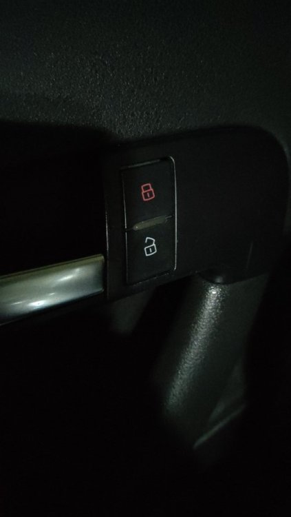

  24. El error 928 se borró y no ha vuelto a salir el otro es fijo
