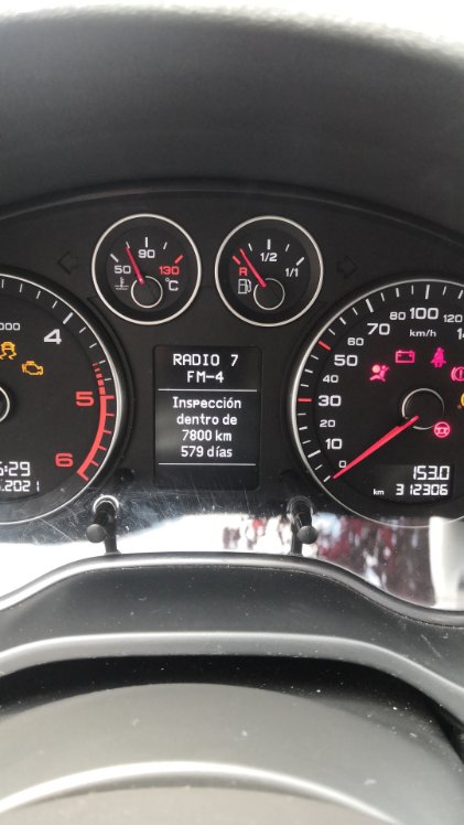

  4. Cambiale la pila primero a ver si no habria q hacer con el vagcom

  14. Q mania con cambiar el embrague completo cuando solo falla una pieza! Hay cada mecanico....
