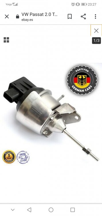

  15. Como yo el mio del abril del 2009 y actuador del turbo, egr y cilindro de desembrague central asi importante

  19. En el mio tdi del 2009,testigo motor y muelle fue actuador del turbo, y en otro caso la egr lo mejor es metwrle el vagcom para ver el fallo exacto
