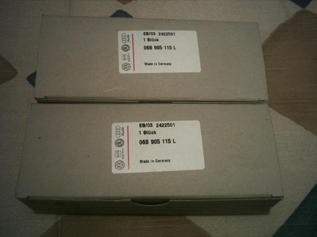

	Justo hace un año la referencia que me dieron a mí al comprarlas fue: 06B 905 115 L quizá la L tengas tú otra letra. Voy a mirar una de las viejas quitadas y confirmo qué versión es. Por otra parte eso que comentas a mí no me suena a bobinas, cuando falla una bobina el sonido del motor se parece al de un escarabajo, pero yo no le notaba ahogado al coche o con ralentí inestable, vamos, que por ir a tres cilindros no hace esas cosas raras. A ver si va a ser de caudalímetro, prueba simplemente a desconectarlo, arranca y sal con el coche, aunque se encienda la luz del cuadro si el coche va fino ya sabes lo que es. Saludos

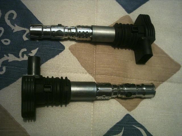

	El cambio de bobinas es bastante fácil en el 20VT, salen simplemente tirando hacia arriba de ellas, en las dos de la izquierda (motores transversales) según miras el motor desde el paragolpes se puede hacer sin más, para las otras dos hay que soltar una piecita de plástico que molesta. Explicaciones y fotos en un post que puse en: http://www.clubcuprar.com/showthread.php?t...ighlight=bobina Saludos

	Cuando falla una bobina de un 20VT el coche queda como a tres cilindros, sonando a motor de dos tiempos, yo ya tengo cambiadas las 4, dos de ellas en garantía y las otras dos hace muy poco (las tenía ya compradas por si acaso) No creo que lo que te pase sean bobinas pero si quieres mirarlo, quita la tapa cubremotor y aparecerán cuatro pipas (una de ellas tapada con una caja plástica negra que no se para qué sirve, lo sabía pero no me acuerdo) Las bobinas tienen este aspecto:
