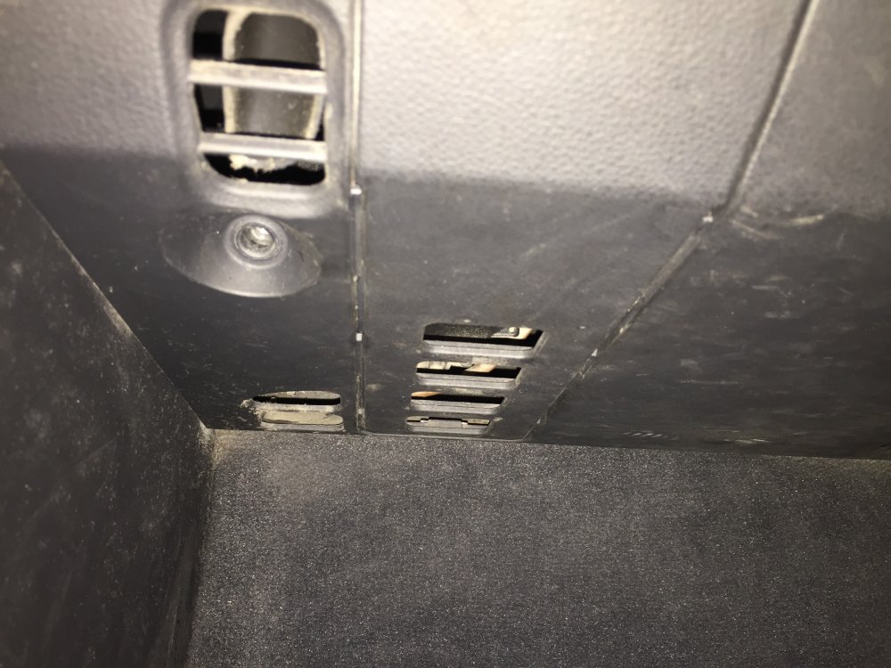

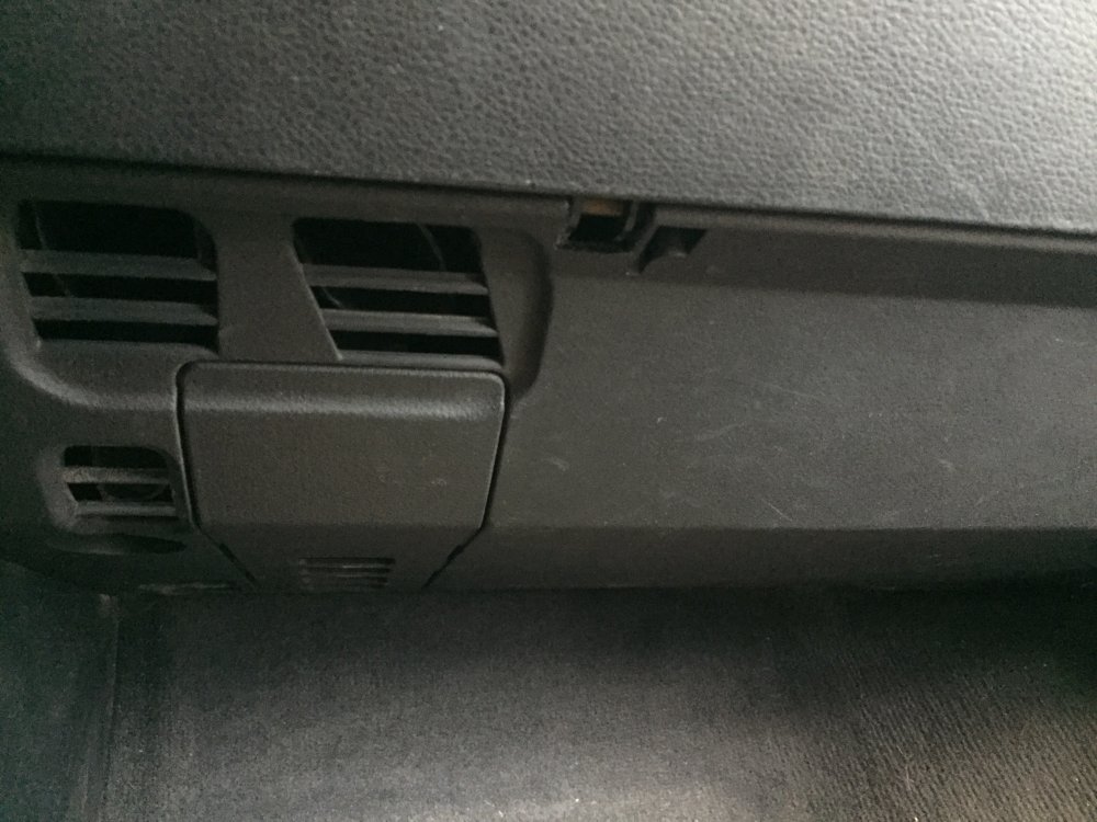

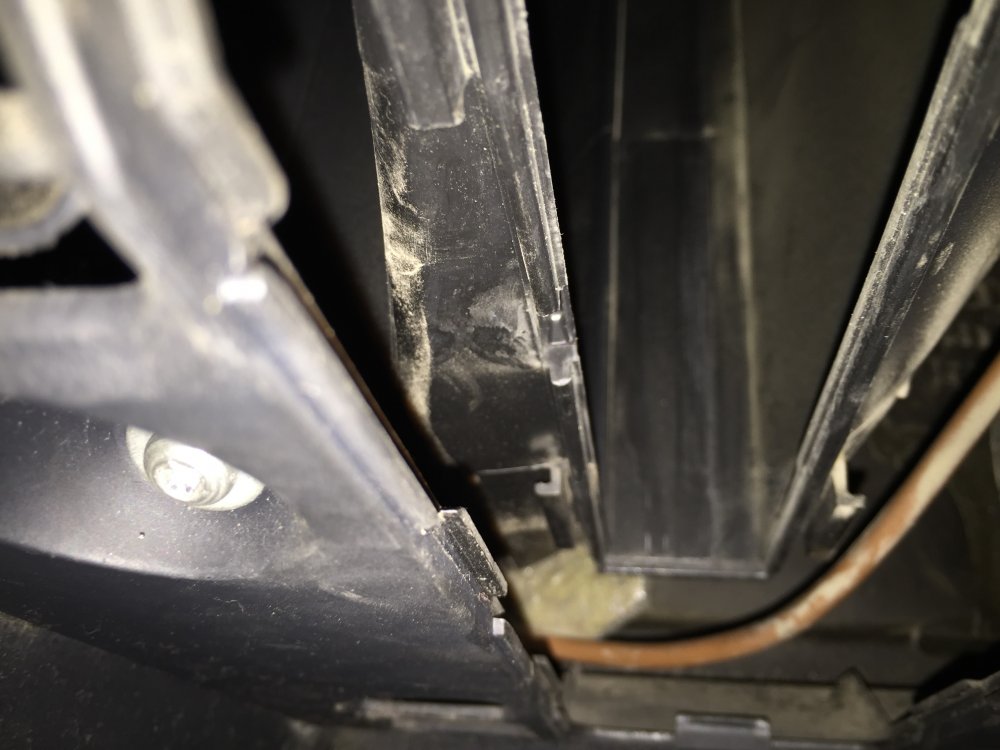

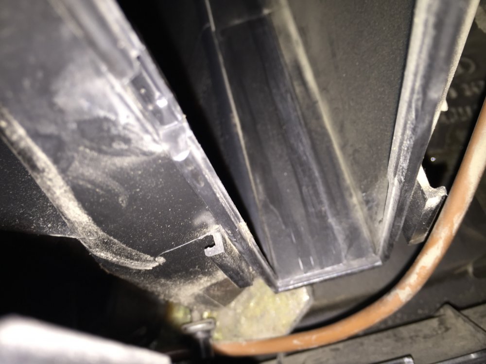

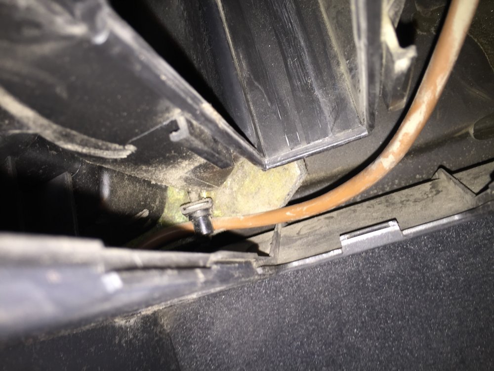

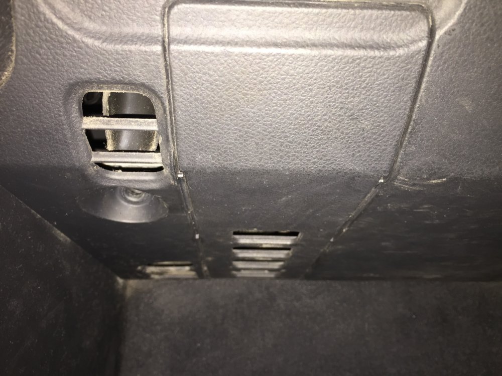

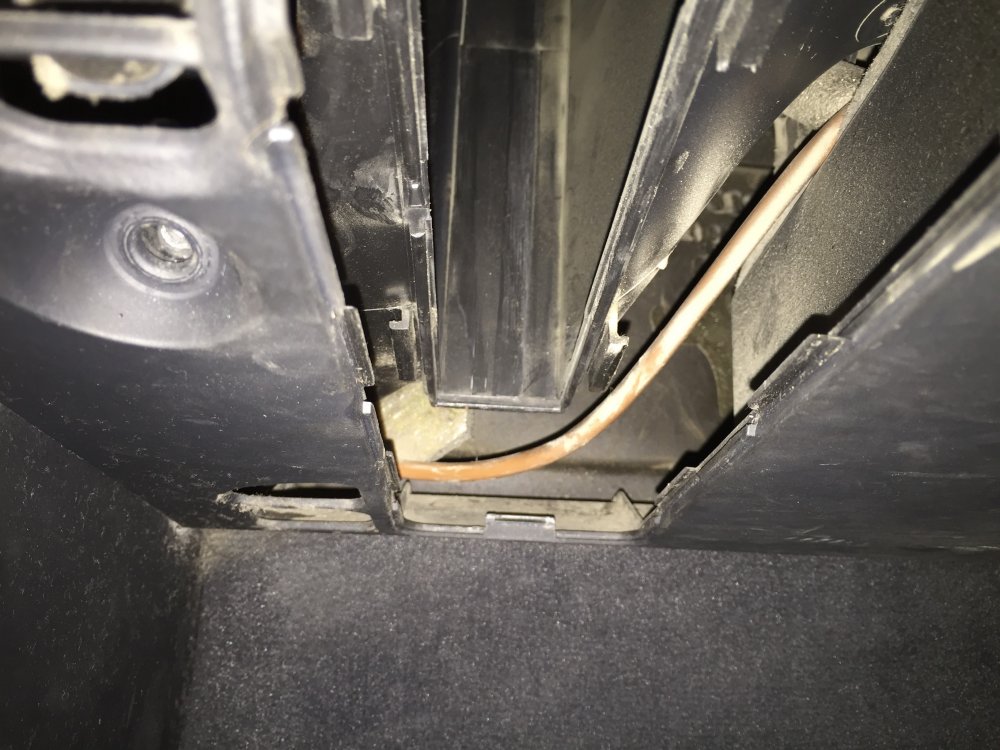

Hola gente! Ya estoy de nuevo por aquí con algo que llevo entre manos y no sé cómo solucionar. Desde hace 4 días, al conectar el aire acondicionado en nuestro a2 y transcurrir unos minutos, empieza a caer un líquido frío en los pies del pasajero. Mis conocimientos mecánicos son bastante limitados. Así que me he limitado a echarme en el suelo del coche y ver si podía desmontar algún panel para tener una mejor visión de la zona y tratar de averiguar el lugar concreto por el que gotea. Aflojé el tornillo que se ve en las fotos. Y también otro que hay a la vista cuando se abre la guantera. Pero no se movía nada de nada. Comprobé que había una rejilla de plástico por la parte inferior pegada al túnel central. La retiré y vi allí un filtro. Lo quité y examiné si había alguna zona húmeda. Incluso conecté durante un tiempo el aire acondicionado para forzar el goteo. Pero no cayó ni una gota. Eso sí, monté todo de nuevo y ayer mismo empezó a gotear otra vez (teniendo el aire acondicionado conectado). A alguien se le ocurre qué puede ser? Muchas gracias. Un saludo. -
