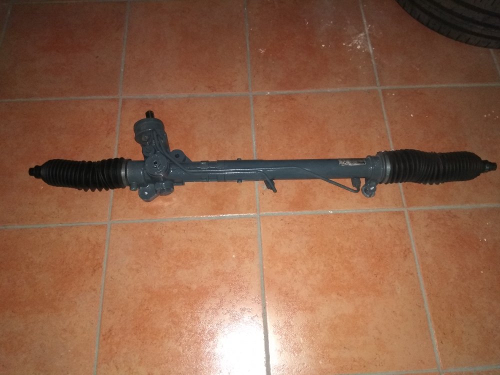

Consejo cremallera dirección rota a4 b6
torpedor2000 responde a torpedor2000 de discusión en Mecánica Audi A4 B6/B7
Bueno como no sabía si la cremallera que encontré del Exeo era la misma que la mía al final encontré una reconstruida con la misma referencia que la mía por 220, mi mecánico me la pondrá cuando tenga un hueco así que ya os contaré que tal. La cremallera tiene muy buena pinta, la han pintado e incluye las axiales y unos guardapolvos nuevos. No se si además me corregirá el problema que tengo de que se va a la derecha, como tienen que alinear la dirección insistiré en que lo miren bien, incluyendo tren trasero que según leo se puede ajustar la caída y la convergencia, y si todo está bien que me digan que rueda anda mal por si hay que cambiar alguna mangueta. Como en los anteriores alineados que hice no lo pudieron solucionar estoy pensando en llevarlo a un alineado 3D... Pero aquí cerca no tengo de eso y después de cambiar cremallera no creo que pueda andar mucho sin alinear... Os paso foto de la cremallera -
