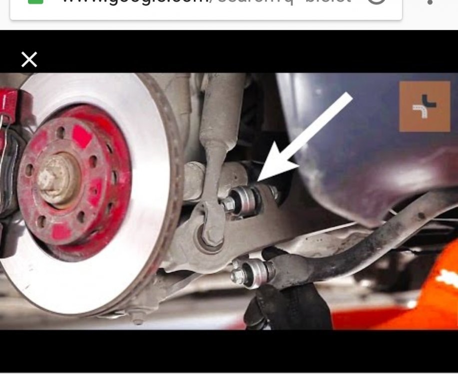

Que raro, yo volvería a revisar Dices que es en el lado del copiloto. Pues mira el tornillo que se me aflojó es el de arriba de la bieleta. Supongo que habrás intentado apretar por el lado izquierdo (lado del motor) que es donde está el tornillo que se aprieta ya que el lado derecho (lado de la rueda) lo que tiene es una tuerca que no gira...... No sé si me explico. Además hay que apretar sin tener una rueda más elevada que otra que si no la estabilizadora está tb haciendo fuerza..... Y la dirección recta. Bueno ya dices..... Pongo una foto donde se ve la del lado del copiloto

Yo sólo cambiaba las bieletas, son unos 20 euros cada una. En total 40 euros o menos -

Esas bieletas de la estabilizadora están para cambiar, si. Suelen ser las causantes de gruñidos al girar en parado. Si las cambias pon de la marca lemforder y no de otra. Y échale un par de gotas de sellante de tornillos a los tornillos que se suelen aflojar. -
A mi me pasó que después de unas semanas de cambiar las bieletas de me aflojaron los tornillos, creo que hasta se me cayó uno, y me hacía un clock en los badenes. Le eché un poco de sellador de tornillos y los apreté sin hacer el burro y ya no he vuelto a tener ruidos. Yo voto con que se ha aflojado uno de los cuatro tornillos de las bieletas. Tú mismo puedes mirarlo si alargas la mano con la llave y pruebas a apretarlo. Recomiendan apretar los tornillos con las ruedas apoyadas. Mira tb por si se ha salido la goma de la bieleta..... Me pasó con unas de otra marca. Si pusiste lemforder no debería haber pasado

Me alegro haber servido de ayuda. Con los años que tienen ya nuestros a4 b6 raro es el que no ha padecido ese molesto ruido, y la solución es barata. No hace falta cambiar todos los brazos. El resto de brazos ya los miran bien en cada itv.
