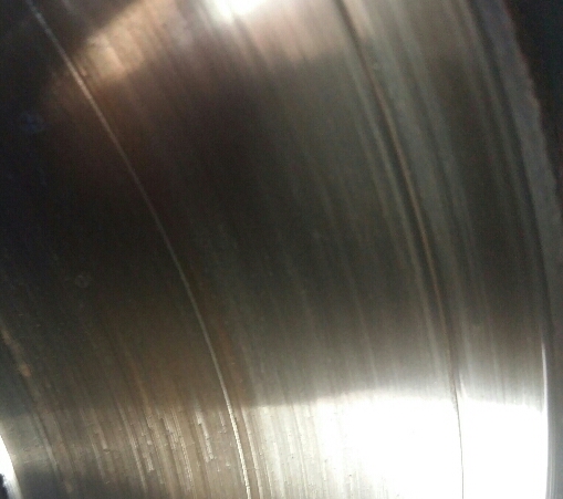

Dejo aquí la foto del disco de la rueda que se me bloquea, eso antes de empezar a bloquearse no estaba...

Bueno chicos, el viernes me dieron el coche despues de de mirar lo del ESP y ya aproveché y le hicieron unas cosillas más. El mecánico me ha dicho que esta todo perfecto, que lo ha limpiado todo y que no ve nada raro, le ha cambiado las pastillas, eso sí, ya que en el disco de la rueda que se bloquea, lleva 2 buenas rallas y bien profundas... lo ha estado usando como su coche durante 2 días y os puedo asegurar que ha ido de todo menos despacio, a lo bestia, salir picando rueda... y no le salta nada. En fin, no se que hacer, yo no me quedo tranquilo porque he estado leyendo gente que ha tenido accidente por este problema... de momento no me ha vuelto a pasar pero tampoco me pasó en 5000kms este verano... Creéis que sería solución ir con el ESP desconectado? Saludos
