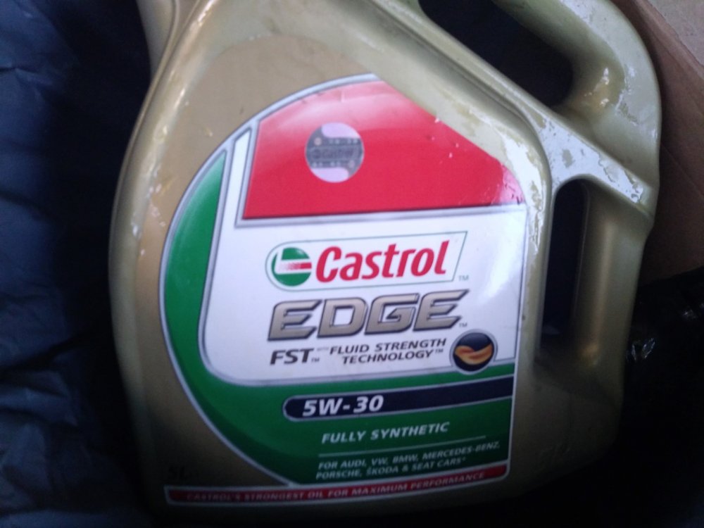

Este fue el que le puse marca la pava para enjuagar y escuchad eh se escuchaba bastante bien el motor incluso diria yo que mejor que con el castrol 5w30!! Edit: Me planteo pasarme al motul 5w40 tambien en el siguiente cambio imagino que lógicamente cumplira on la 505 que solicita el fabricante. -
[Aportad ideas] Mantenimiento cuando se llega a los 400.000 Km
juanitoa6 responde a juanitoa6 de discusión en Audi A6 / Allroad C5 (1997-2004)
Buenas compañeros, hoy ha sido finalmente el día os cronograma: 1.-El martes le quite el aceite viejo y le puse un nuevo de marca la pava. 2.- he circulado unos 300-400 km con el aceite nuevo a modo de "enjuague" 3.-Hoy le he echado el productillo ese limpia taques y carter al mismo tiempo le he cambiado el filtro del Aire. 4- he seguido las instrucciones 20 minutos tal cual un par de acelerones entre medias ok. 5-abro tapon del carter saco aceite todo correcto, cierro tapon del carter y le meto otros 3 litros de aceite marca la pava, lo arranco 5 minutos para que siga enjuagando. 6-abro tapón de carter de nuevo, dejo que se vacie 30 minutos y le eche un poco mas de aceite nuevo por la boca, para ver que sale limpio. 7- Cambio filtro del aceite y ya le pongo el aceite bueno. pues en los 2 enjaugeus primeros el aceite negro negro negro, y no ha sido hasta el final final, que ha saldo como aceite de oliva: 1 enjuague: 2 enjuague 3 enjuegue para que veais la visosidad. y ya en el punto final de todo salia rico rico, amarillo y perfecto. PD:Aceite que llevaba antes y aguante 15.000 km pero creo que apartir de ahora le hare los cambios cada 10.000 y le pondre el EDGE FST que llevo ahora o un Valvoline que he visto sintetico de verdad al 100% -

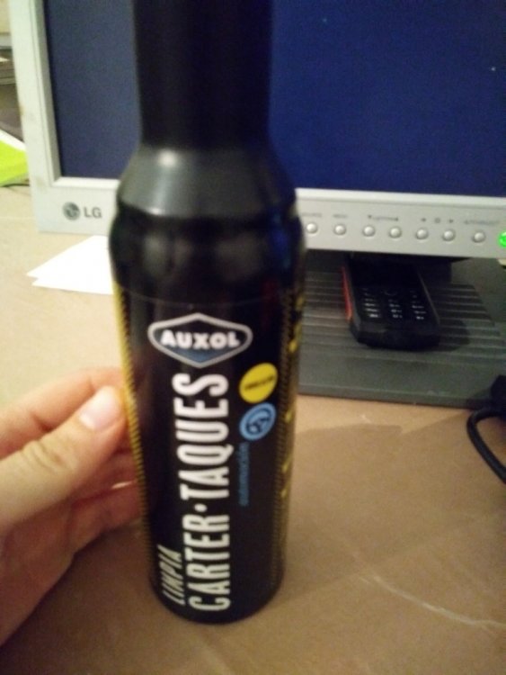

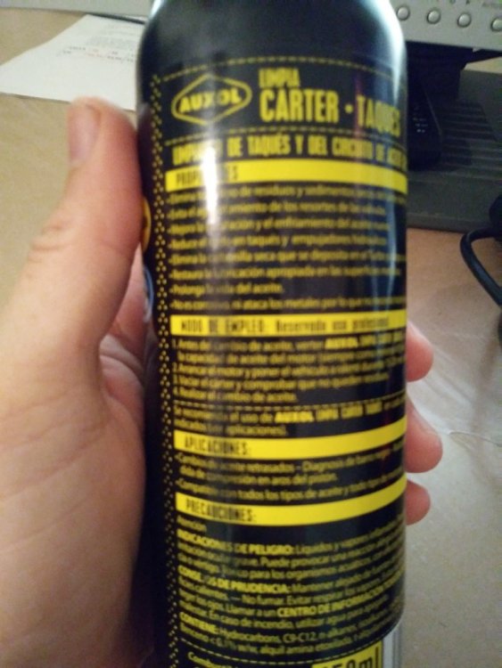

Vengo de la tienda de repuestos, ya tengo todo. Lo unico que no tenian ni motul ni liqui moly limpiador de aceite de Carter, tenian este y bueno como pienso hacerlo mañana pues lo he pillado. Ya os contare que tal, aqui la foto del susodicho. (Insisto no soy muy fan de los aditivos ni del efecto placebo pero esta vez a los 400.000 km creo que no le puede venir mal mal.) Saludos gracias compañeros. -

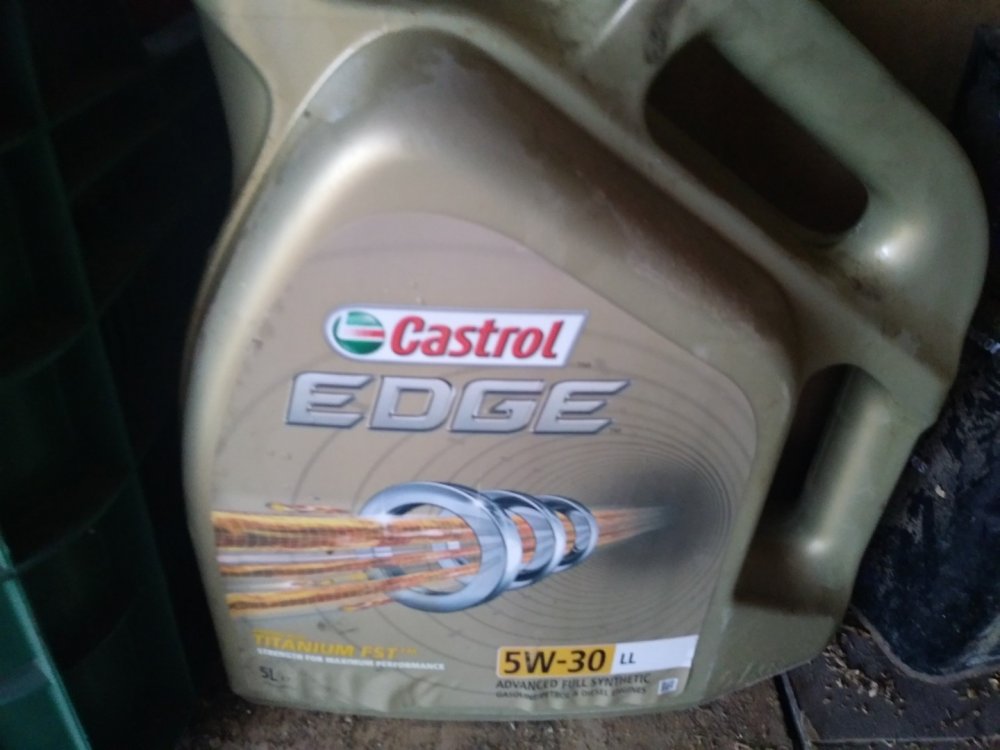

Gracias si, voy a usar el limpiador MOTUL y le pondre despues de esa mini-limpieza, por ahora el castrol LL 5w30 que ya lo tenia comprado. Para próximos cambios veré que hago, cuando ya le toque filtro combustible etc... En este solo aceite y filtro. Saludos, gracias. -
