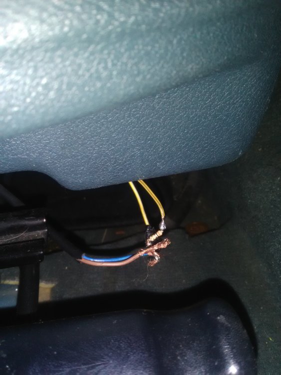

Era esta pieza, debajo del asiento del PILOTO Señores ya tengo el coche, con el airbag APAGADO, el mecanico se ha portado superbien y me lo ha hecho en 12 horas. Ale el lunes ITV si dios quiere y otro año circulando. Gracias a todos compañeros! -

Se gun el taller hay que cambiar el sensor de aceleración que va donde pongo en la foto anterior. Según la casa Audi, esta descatalogado hace 18 meses por tanto me toca desguace. Alguien sabe algo al respecto?? Numero de pieza (el codigo ese gigante) o donde se podría localizar otro? Gracias por cualquier ayuda, y lo dicho no he ido a la ITV Aun, he anulado la cita -

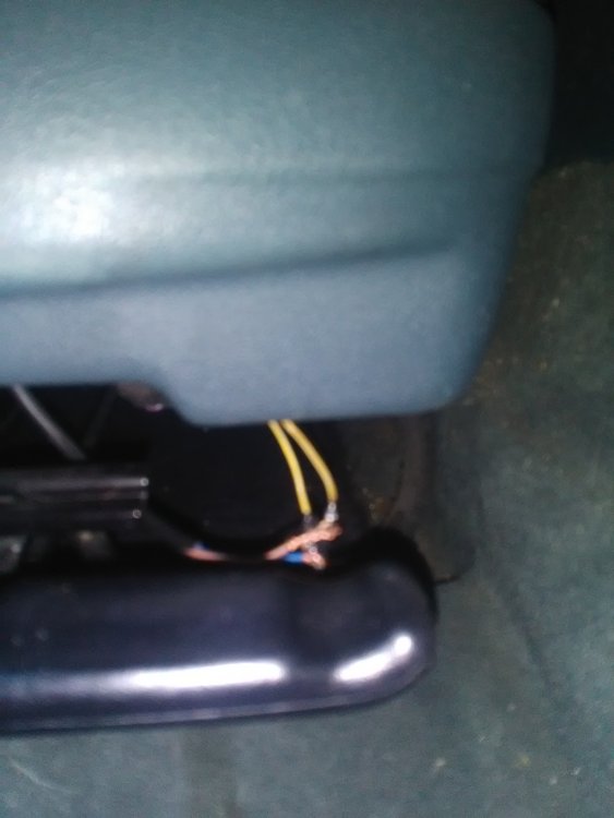

No se hace ya 3 años, La resistencia esta en el lado del copiloto... jod** me dejas pasmado. Me lo vendio alguuien de fiar pero a priori no me conto nada de ningun golpe o accidente, pero nunca se sabe claro. Por otro lado en el del "piloto" o "driver" no hay ningun empalme ni nada, pero tampoco se desconectarlo y conectarlo, ya que es de dificil acceso. Logicamente la ITV con eso encendido no me la pasaran verdad? -

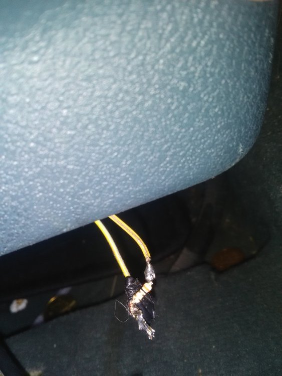

Claro, pero no conozco la posición en la que conectar esos cables, pienso usar una FICHA, en lugar de cinta aislante. -

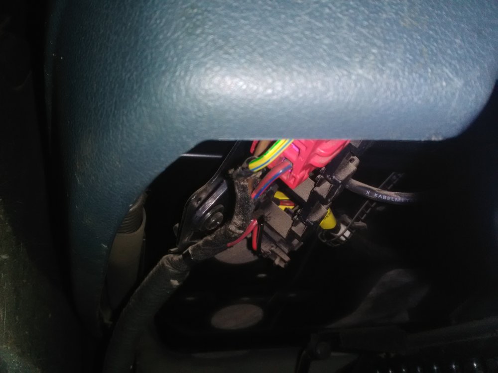

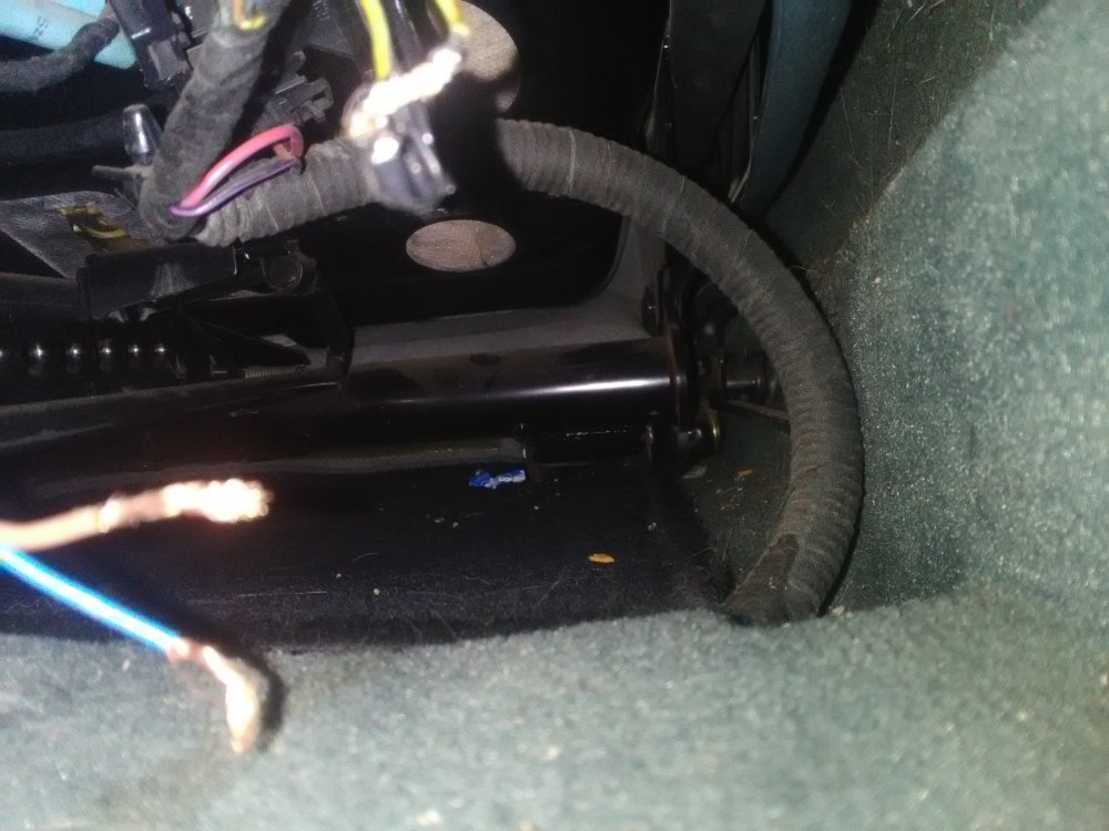

Hoy he estado urgando un poco , saludos a todos los foreros y compañeros, os comento: El fallo quemem da el vagcom es : 01221 - Crash Sensor Side Airbag: Driver Side (G179) 44-10 - Short Circuit - Intermittent Y me encuentro esto DEBAJO DEL ASIENTO DEL COPILOTO, que se habia despegado iba pegado con cinta aislante negra: Lleva pegado como un transistor. Debajo del asiento del COPILOTO, me encuentro estos cables despegados. Se os ocurre como ponerlos o cual es su polaridad? he intentado ponerlos pero el airbag sigue en rojo, la verdad que nose como van. Aqui se aprecia el transistor o lo que sea eso con forma de cilindro pintado a rayas.... ------------------ ------------------------ ------------------------------------------------------- AQUI DEBAJO DEL ASIENTO DEL PILOTO: -------------------------------------------------- ----------------------------------------------------------------------- LA PUERTA DEL PILOTO(Por dentro, logicamente) , por si está por ahi el sensor. ----------------------------------- -
