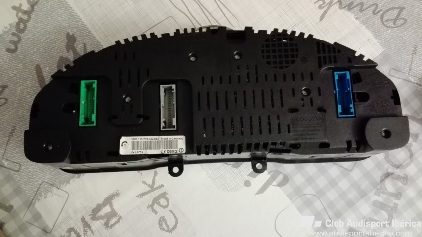

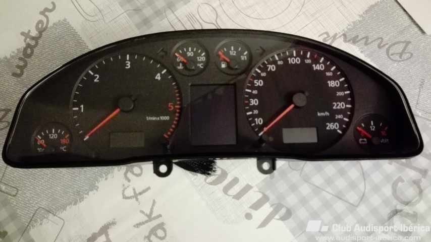

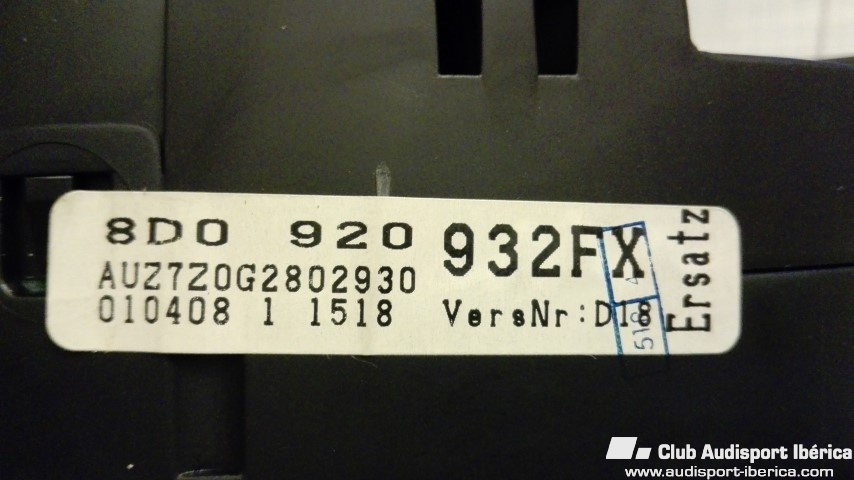

Se vende cuadro de instrumentos para el AUDI A4 B5 restyling REF : 8DO 920 932 FX De segunda mano, procedente de un AUDI A4 B5 1,9tdi del año 2000, con 215.000 km Modelo : VDO Made in Germany Año de fabricacion : 2007 (si, es un cuadro de repuesto) En perfecto estado No tiene garantia Precio : 150 € 100€ Entrega en mano en Barcelona, envio a toda España por MRW ó Correos El FIS, como se ve en las fotos, esta en perfecto estado y es el que lleva el cuadro de origen. El cuadro lleva el sello original de fabrica, pues no se ha abierto Un saludo !

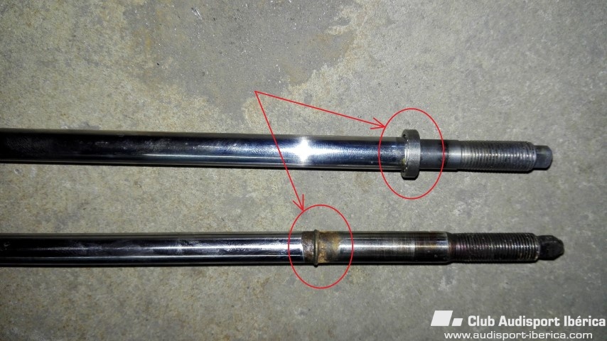

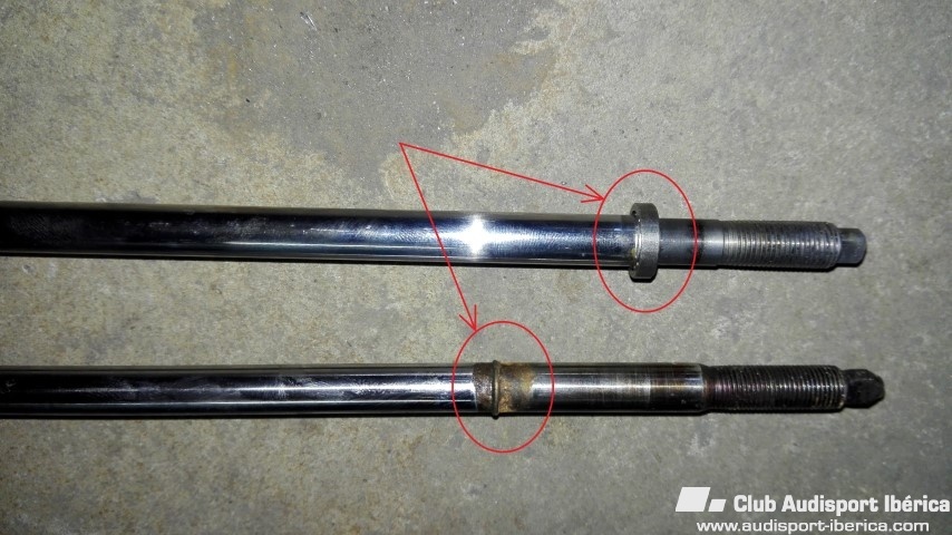

Entonces, el tope respetivo, no deja entrar bien las piezas de la parte superior del amortiguador, no se como se llama una de ellas, la otra siendo el cojinete del plato. Por lo tanto, al no entrar , no se puede colocar la tuerca del vastago. No se si me explico...La largada del tramo que lleva la rosca es mas pequeña en el nuevo, aunque los amortiguadores son iguales como medida total. Hablando con los de autodoc, me dijeron que el conjunto del cojinete y el tapon que tengo yo, no son lo que llevan nuestros coches... Menciono que los amortiguadores estan pedidos a base de modelo de coche, motor, año de fabricacion. Mi pregunta es : que hago? Devuelvo los amortiguadores, o alguno se atreve a comprarlos si esta seguro que les sirven? O compro las piezas de arriba? Los amortiguadores son Kayaba. Gracias de antemano y tengo la esperanza de que me salgais de dudas.... Un saludo !
Buenas tardes ! Llevo ya bastante tiempo que no aparezco por aqui y como no, aparezco con una duda que me salio al intentar cambiar los amortiguadores traseros. Resulta que compré los amortiguadores delanteros y traseros en la pagina www.autodoc.es. Los delanteros - perfecto y bastante rapido los he cambiado, sin mucho dolor de cabeza. Pero los traseros...pfff...menos mal que no desmonté los dos ! Lo que os indico en la foto de abajo, es la diferencia entre el nuevo y el viejo : En la foto se ven unos topes en el vastago del cilindro.
