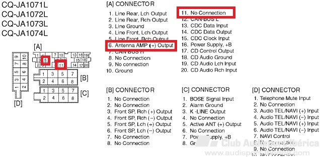

jotch, vuelvo al ponerte el mismo esquema de antes, que dices que la has mirado...esta vez te he marcado la funcion de los dos cables blancos, basado en la foto de detras de tu radio, la primera que pusiste. Si me equivoco, que alguien lo diga. -

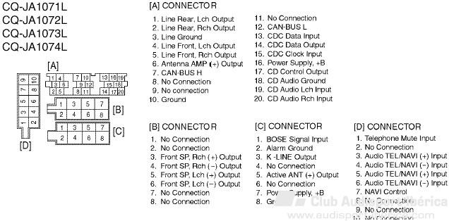

Aqui un esquema de los conectores, son de un Audi Concert, pero es lo mismo : Tambien, podias probar si desde la radio sale señal hacia los altavoces delanteros nada mas que conectar algun altavoz que tengas en casa directamente al conector maron. Si sale señal, es que la radio va, y el problema esta en otro sitio... -

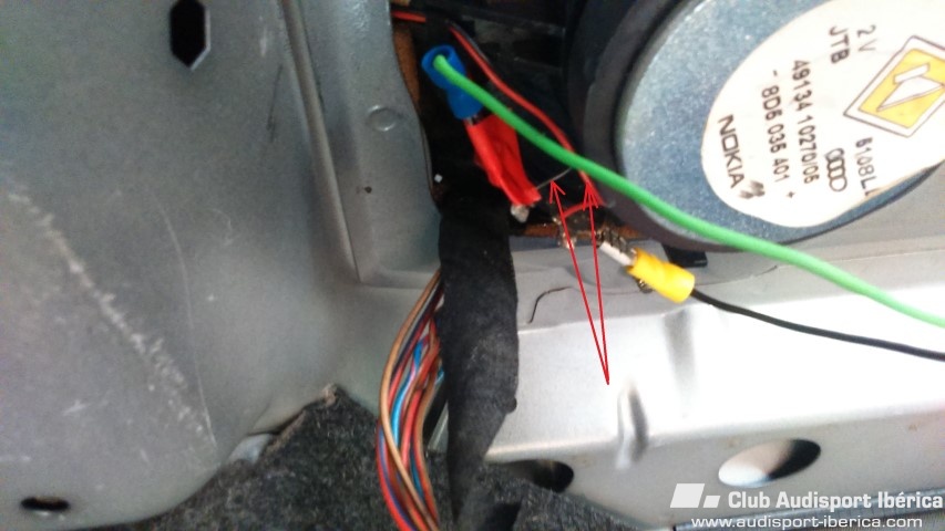

Primero, bienvenido al foro ! Porque veo que te registraste hace poco. Ahora, referente a tu problema, cosa mas rara...lo que se ve en la primera foto, por el c.i. que veo, es un amplificador, aunque no veo el radiador de enfriamento del c.i. Y es un amplficador puesto a posteriori.. Lo que no me queda claro, son aquellos 2 cables soldados al altavoz, los que te he marcado con las flechas, el rojo y el negro. Me parece que van al otro altavoz...entonces el sonido es monofonico, lo que me lleva pensar que el antiguo dueño ha tenido problemas con la radio, solo le sonaba un altavoz. Aunque ya te digo : no veo el sentido de los dos cables! Prueba con el balance de la radio, a ver si selecciona izquierda-derecha los altavoces traseros. Porque si no...tienes alli una buena ñapa hecha por el antiguo dueño ! En todo caso, que radio tienes? Es la original? Seguramente vamos a tener bastante faena en solucionar lo tuyo, pero no te asustes, todo tiene remedio ! -
