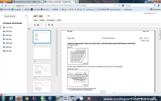

ESQUEMAS ELECTRICAS CIERRE CENTRALIZADO
mikela4 responde a mikela4 de discusión en Electricidad Audi A4 B5
No jodas! Pues, sera algo de cuentas Google o algo asi, supongo que estaras conectado a Google a traves de tu cuenta. Madre mia, y la de vueltas que le he dado ! Es que si las descargo, no puedo ponerlas aqui, son pdf y pesan mucho... Saludos! -
Es algo...nose, Google Drive me pone, y es que solo yo tengo acceso! La madre que pario, a ver como lo arreglo! -
No lo entiendo!!! Mirad aqui , pinchando en el enlace : Voy a ver si encuentro el sitio web del enlace, porque hay algo raro, raro... -
