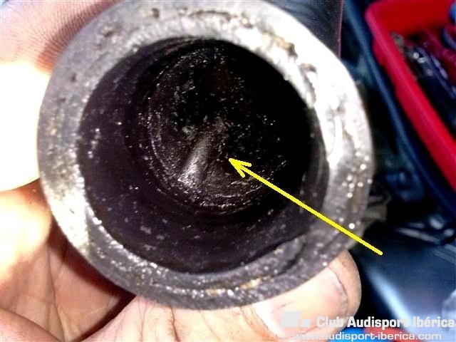

BRICO:cambio de refrigerante, termostato, vaso de expansion
mikela4 responde a jaimebte de discusión en Audi A4 B5 (1995-2001)
Decir que esta manguera en el ETKA no sale a trozos, ya veís que se compone de 3 piezas. Y como no me hacia falta, he buscado un sustituto del trozo defectuoso. Al sacarlo, me he encontrado con este panorama : Pues esto. A cambiar el trozo, rellenar de refrigerante (decir que salen como unos 3 litros, yo he recuperado gran parte, creo que en el suelo han ido unos 200gramos) y a correr ! Tambien decir que lo de llegar a desmontar esta manguera es un rollo, porque las abrazaderas que vienen de fabrica, ya sabeís como son. Entonces esta en las manos de cada uno la manera de llegar a sacar la manguera, esto no tiene ningun secreto. Yo nunca he hecho una purga del circuito, pues se purga solo. Esto si, puse la calefaccion a tope, he ido unos km. hasta que tuve el motor a la temperatura de servicio y hasta hoy, ningun problema. Suerte chicos ! -

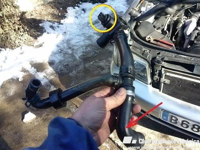

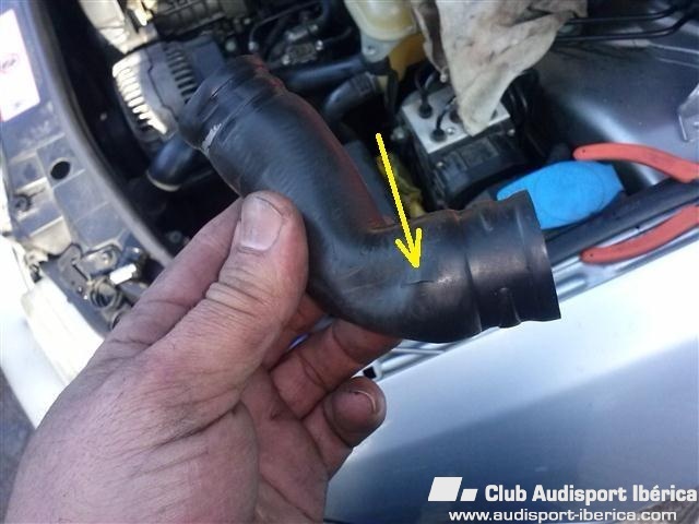

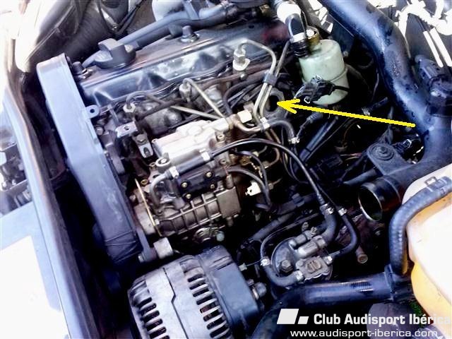

Perdon por el retraso ! Aqui van las fotos, lo primero, la manguera en cuestion señalizada con la flecha : Como se puede ver, en el aro rojo-amarillo, nos encontramos con el famoso G62, esto para futuras consultas de los que no saben donde encontrarlo, aunque esta muy bien explicado en otros bricos. El sitio donde va colocada la manguera en la parte de arriba, es este : En la parte de abajo, que es donde tenia el problema, va colocada a la bomba de agua. No he hecho fotos, pues el sitio no tiene muy buena posicion como para sacar fotos, ademas, ya se vera a la hora de tener un problema asi... -
