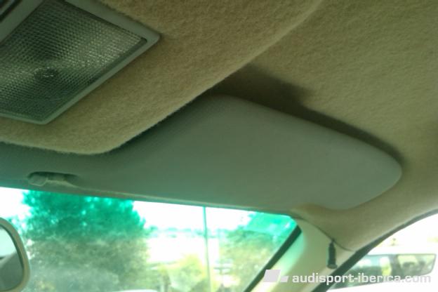

Aquí os pongo unas instantáneas que le he hecho hoy mismo, espero que se aprecie el detalle, las hice con el móvil: Sólo me deja subir una -

Hola yugurin, seguro que te queda bien. Tiene bastante trabajo pero este mes de agosto imagino que la gente se habrá ido y tendrá menos. Está en la zona de la carretera de Vicálvaro a la altura de Las Musas, te dejo su móvil (cogerlo los que queráis ya de paso, que he visto que hay interés): 608 115 797, le decís que váis de parte de Jose, el del Audi 90 y él ya me conoce. Espero que os trate bien. En tu caso Yogurin, coméntale que si te hace buen precio mejor, ya que le vas a llevar varias cosas. Saludos a todos. -
