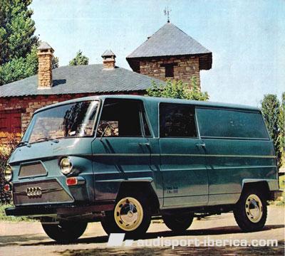

¡¡Pedazo carro, de la marca AUDI!!
arillos responde a ‹(•¿•)› Cabrio® de discusión en General Clásicos
Qué bueno. Esa rueda la llevaba la furgoneta DKW F1000, que hasta bien entraditos los 70 se veían por nuestras calles algunas y creo que fue la que extendió el nombre de DKW para referirse a una furgoneta fuese de la marca que fuese en la mayoría de nuestros padres y abuelos. Los míos al menos, aún a día de hoy llaman DKW a cualquier furgoneta Seguro que esta murió en tu pueblo:
