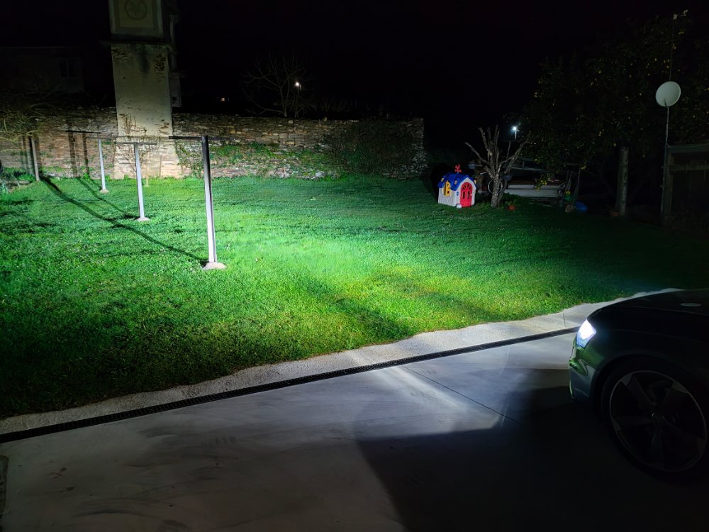

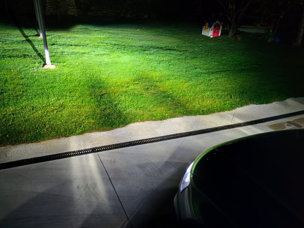

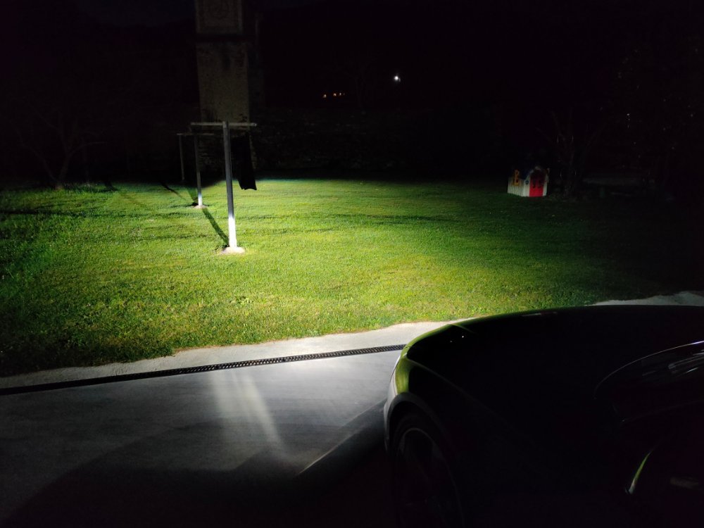

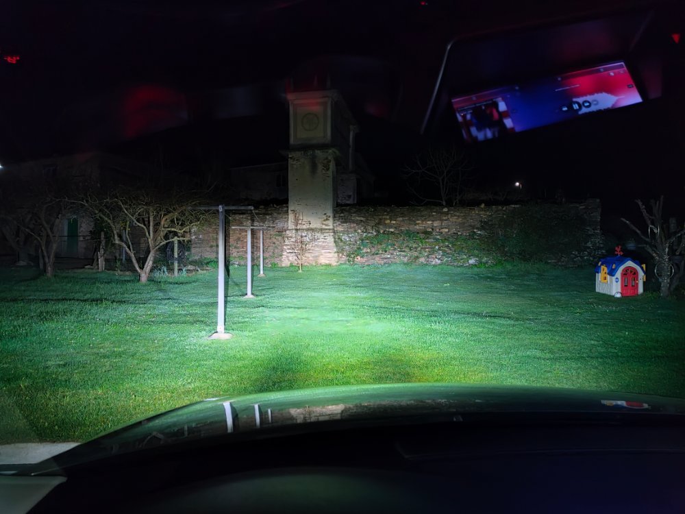

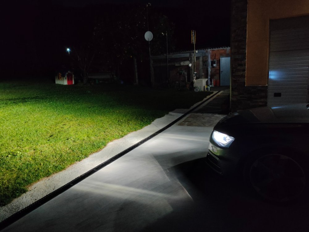

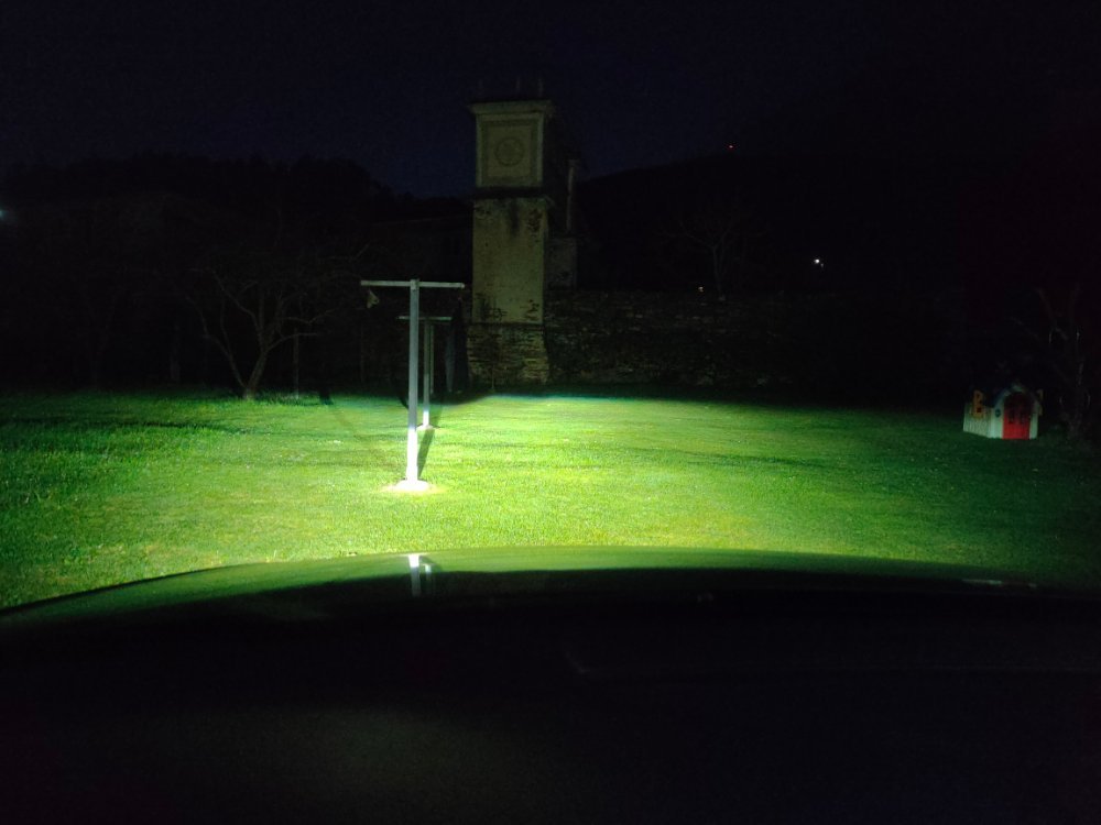

Buenas. Esas mismas de audioledcar las compré yo. No son baratas precisamente. Las devolví y compré unas osram NBL. Las led sólo tienen luz más blanca, nada más. Las osram se ven bastante mejor con malas condiciones atmosféricas. No sé qué bombillas de xenon se usan para la comparativa, con las osram se ve muy bien. Audioledcar Osram Saludos. -

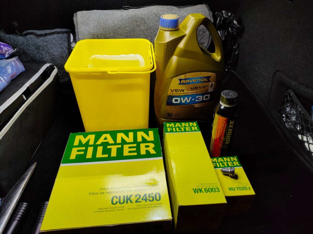

Gracias @Harigami. También tienes tú el coche impecable. Cambiando aceite y filtros uno mismo nos damos un capricho con el aceite, jeje .. Un saludo.- 20413 respuestas

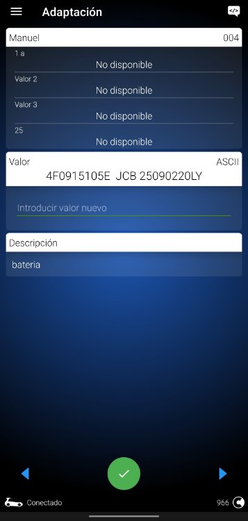

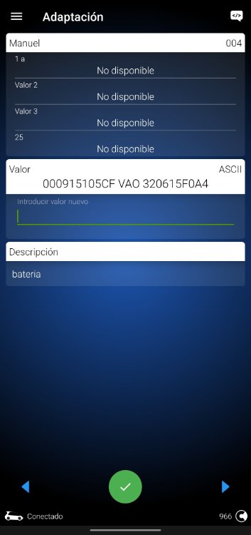

Buenas. Vamos a documentar otro caso para el que le pueda ser útil. Mi coche es un A4 b8 tdi, motor csua de octubre del 2015. Batería original, esta: Según la codificación era una batería fabricada en septiembre del 2015. Y esta la codificación de la batería: La he cambiado por una varta de 105Ah: La codificación que le he puesto ha sido esta: Ahora marca 100% de batería. Tenía pensado otros posibles códigos, todos para 105Ah y para una batería fabricada en junio de 2022: 000915105CF.VAO.320615F0A5 000915105DL.VAO.320615F0A4 8K0915105F..VAO.320615F0A4 000915105CF.VAO.320615F0A4 8K0915105F..VAO.120630CSUA Los puntos indican espacios, el código ha de ser siempre de 26 dígitos. Un saludo.

Conseguido. Esta era la codificación inicial para una varta de 92Ah. Y esta la codificación que me ha aceptado para una varta de 105Ah. Gracias por vuestra colaboración. Saludos. -

Gracias. Mañana miro. Tengo estos otros para probar también 000915105CF.VAO.320615F0A4 000915105DL.VAO.320615F0A4 8K0915105F..VAO.320615F0A4 000915105CF.VAO.320615F0A4 8K0915105F..VAO.120630CSUA -

Te invoco @Harigami. Tenía pensado poner esta codificación 00915105CF JCB 2206300570 Pero no me lo admite. Qué codificación hiciste tú? -

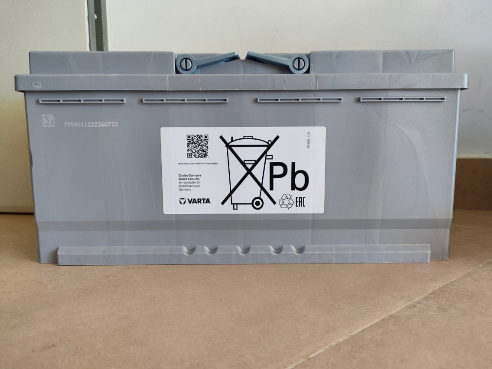

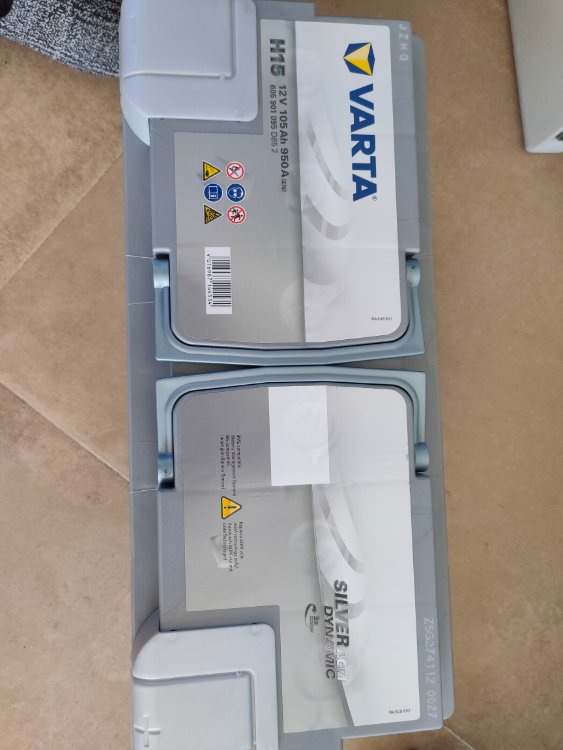

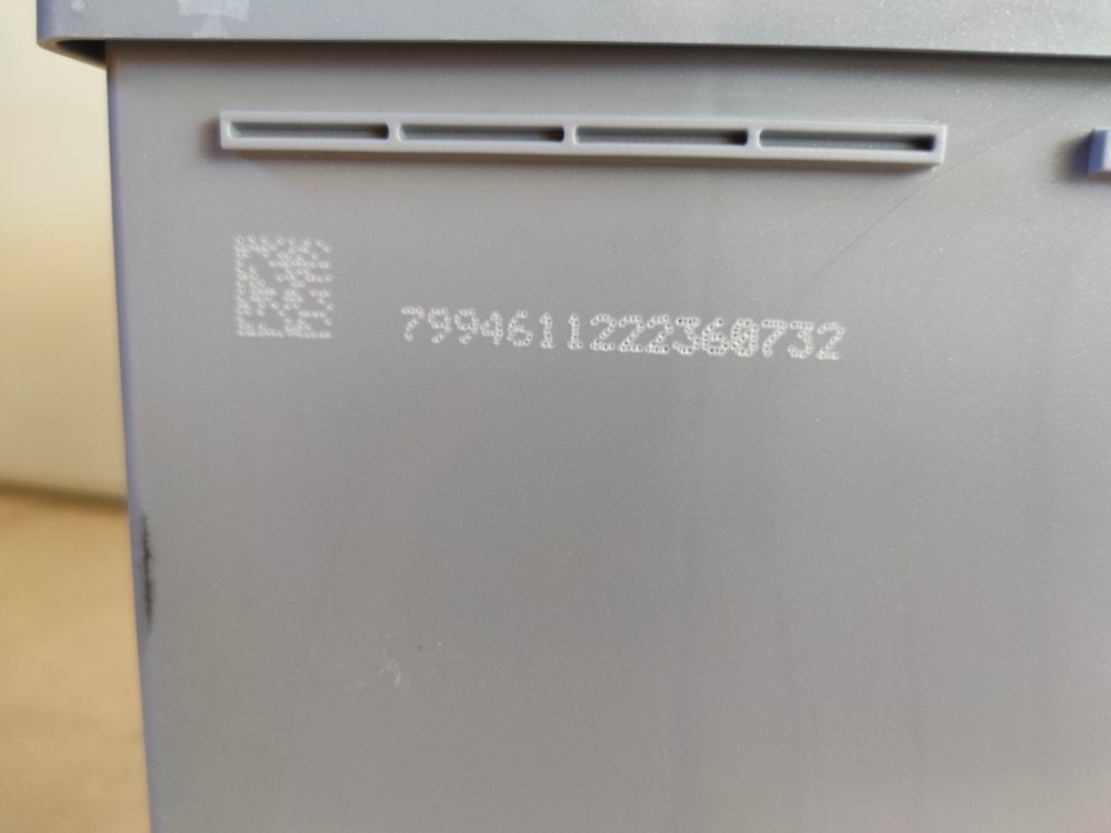

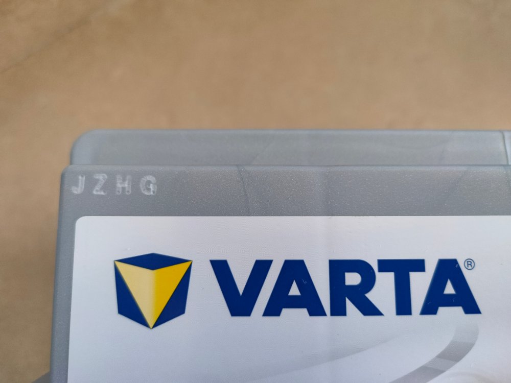

Buenas. Tengo un A4 b8 del 2015 TDI. Me he comprado una varta H15 de 105a. Voy a hacer la codificación con obd11. Muchas gracias a @Pedrod100 por el tutorial, se ha currado un montón el tema. La cuestión es que salvo el código de 4 letras el resto de códigos que figuran en la batería no se parece en nada a las mencionadas en este post. Pongo fotos para ver que os parece. un saludo. -
