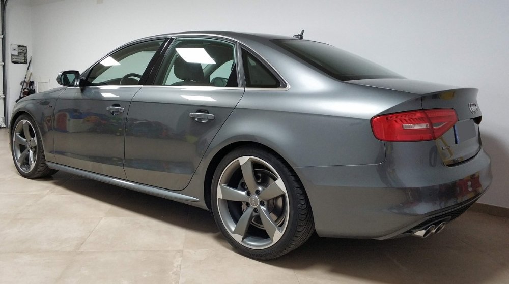

Buenas. Recientemente he cambiado las llantas. Tenía entre ceja y ceja las rotor y al final han caído. Son usadas, pero originales. En 19". Las anteriores no estaban mal pero es que las rotor me traían de cabeza ... Antes: Después: Un saludo.- 20412 respuestas
Muchas gracias!!!
Buenas. Nueva actualización. Esta vez cambio de llantas. He puesto las Rotor originales del A4 en 19". Las he comprado usadas, pero están en bastante buen estado. Un saludo.

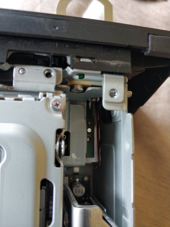

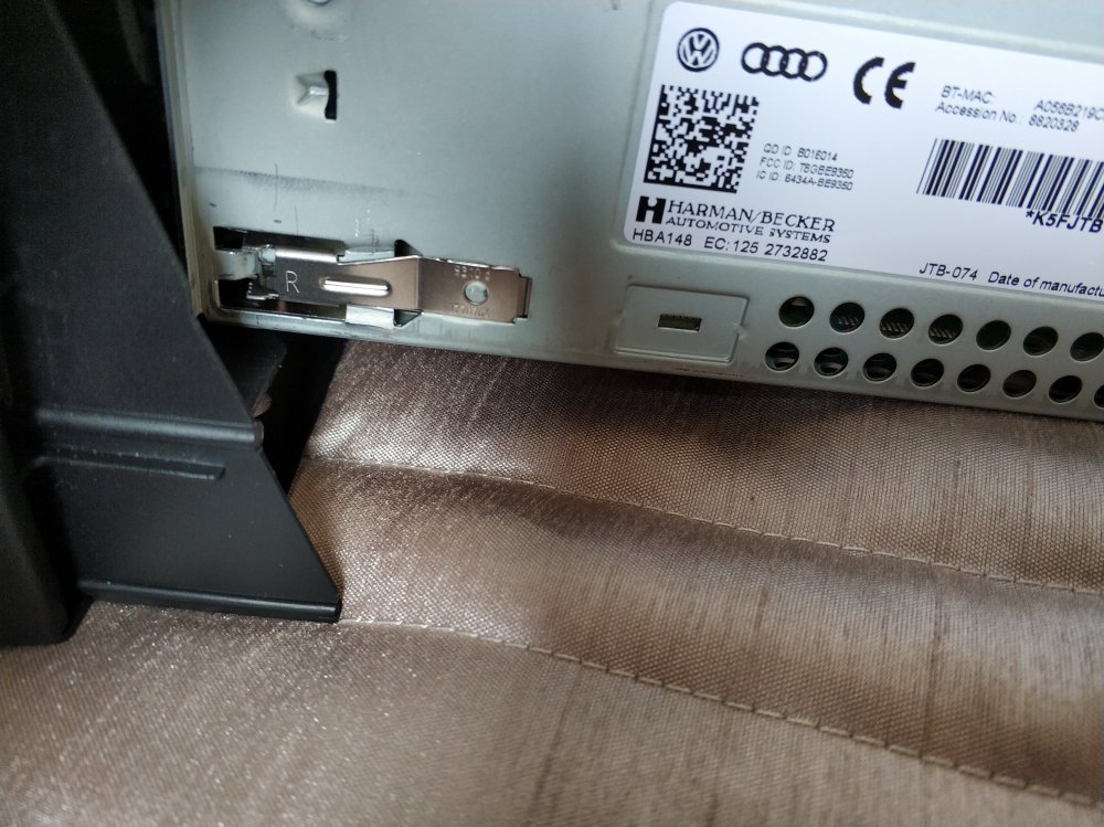

Llaves de extracción de MMI atascadas
Tsaroth responde a Tsaroth de discusión en Infotainment Audi A4 B8
Sí, es cierto. El sistema de bloqueo es un dolor . Puede, como dice @Farn68, que tenga que ver con las llaves de extracción chinas. No sé si con las originales de Audi hubiera pasado lo mismo... -
Intenté sacarlas apretando hacia adentro esas pestañas metálicas, pero no había manera. Lo que hice fue forzar un poco los bordes metálicos del MMI para tener acceso al interior de las pestañas y desbloquear desde dentro. Gracias por tu respuesta -
Gracias por contestar. Al final desmonté medio MMI para acceder mejor a las pestañas metálicas. Forzando he conseguido sacar las llaves, pero sigo sin saber por qué se bloquearon... no he visto nada doblado o vencido, ni llaves ni pestañas metalicas. Bueno, el caso es que he resuelto aunque su trabajo me costó.... Muchas gracias por las respuestas. -
Buenas. Tengo un problemón. Me disponía a realizar el brico del ADS y se me han quedado las llaves de extracción del MMI atascadas... No soy capaz de extraerlas y el mecanismo de enganche es inaccesible. Alguien tiene alguna experiencia sobre esto? Como puedo salir de la liada? Cuando introduczo el MMI en el mueble del coche las llaves no se liberan y el MMI queda suelto. Presionando las pestañas metálicas hacia adentro tampoco salen... Alguien puede echarme un cable?
