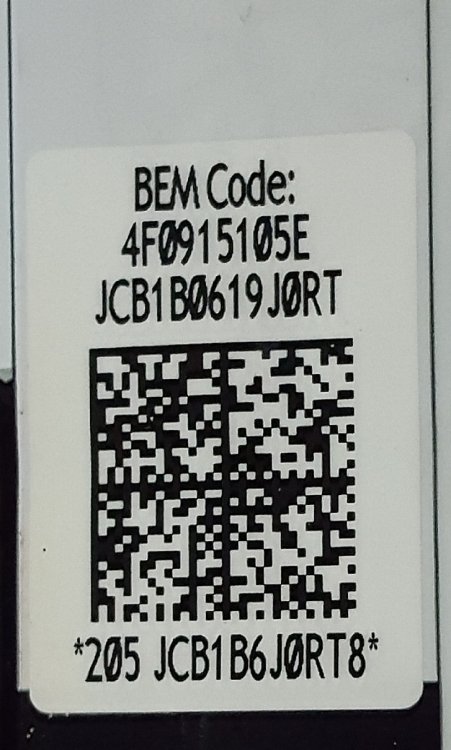

Hola. Yo he estado buscando por todos lados a ver si había manera de hacer un código o algo y he llegado a la conclusión de que ponoendo la marca y la fecha, si la batería es de la misma capacidad valdría. Hoy he cambiado la mía por qué estaba igual, después de 13 años de batería ya estaba amortizada. Este es el bem que tiene la tuya: 8K0915105F VA0 38110331FW Yo en el mío hice esto. (Hago el cambio en el tuyo y te debería de valer este a ti): 8K0915105F VA0 25012031FW "Dos espacios en el primer hueco y uno en el segundo" Aunque lo de la fecha no sé si es todo cierto. Yo lo cambié así y ahora me marca el 100%. Un saludo

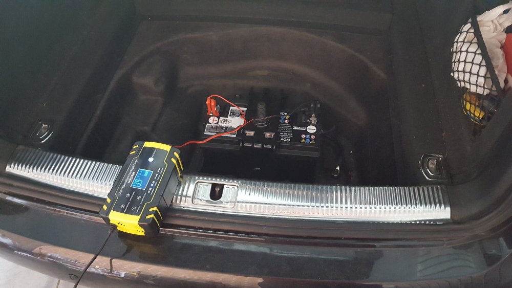

Yo si te sirve la he cargado ayer con un cargador similar pero de 8A de Amazon. Sin quitarla primero conectar el positivo, y después pa no liarla como yo, la masa al chasis. Para que la centralita sepa que se ha cargado. Saludos!

Sabía q algo mal había hecho, he bajado y lo he cambiado. Según el mmi seguía con el 10% y el cargador marcaba el 50%. Por si acaso para que se centre de que este cargada que sería soltal un borne de la batería un ratin y volverlo a poner? O lo hace ella sola?. Saludos- 20.413 respuestas

Wenas pues yo he pedido hoy un cargador de baterías.. Que ya va estando tocada y últimamente uso el coche poco y ahora nada.... Es de una marca rara pero tenia muy buenas valoraciones y pone que vale para las baterías AGM. A ver si me llega y lo probamos. Saludos- 20.413 respuestas
Buenas. Pues a mi me va tocando cambiarla. Por que a la semana de estar parado cuando doy el contacto en el mmi me marca 10 o 20 %. Para la recopilacion de datos de baterias pongo el BEM de la mia. Es una Varta de 92ah 520a AGM. 4F0915105ExxJCBx1B0619J0RT Ahora tengo las dudas de si me valdria la Varta Silver Dynamic AGM 595 901 085?? Es que mas arriba lei que la mia ahora era la varta g3,pero esa no es agm para el star stop. Para cambiarla quitar una y pomer la otra, no hay que dejarle 12v conectadod ni nada no? Saludos y gracias!
