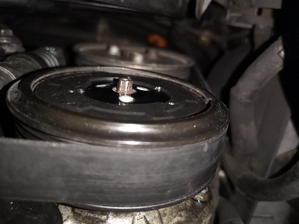

Vigor cuadrado interior de tracción 12,5 = 1/2 pulgadas XZN – Punta de destornillador (XZN) para perfil, Ancho de llave: M10 ∙ Longitud total: 200 mm, 1 pieza, V2134 https://amzn.eu/d/eczMC1D Yo compré esa y mano santo con un alargador o dos alargadores, según lo necesites. -
