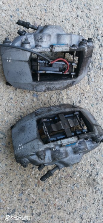

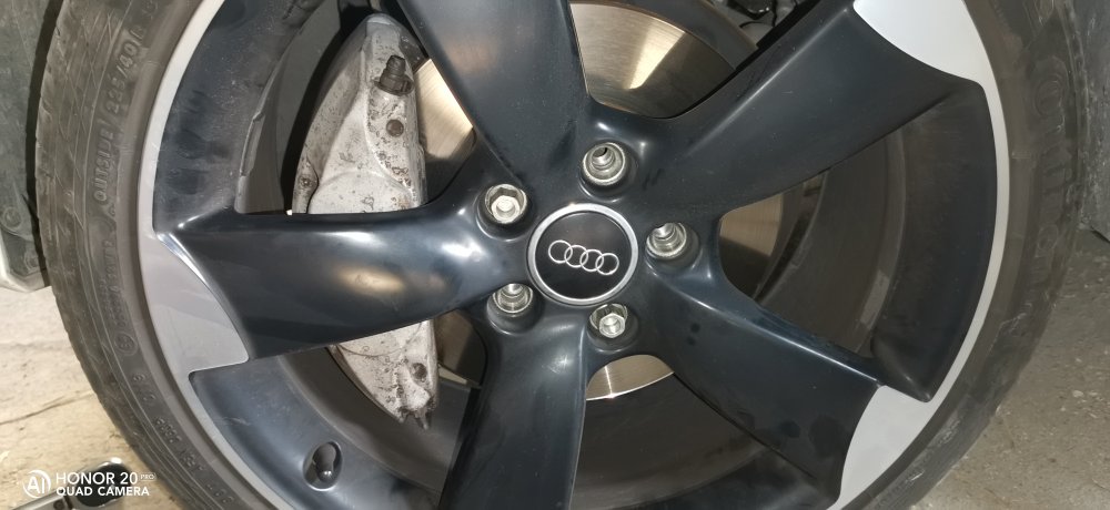

  7. Buenas compañero, aunque aún no he montado las pinzas delanteras, porque no me convence montar separadores, atrás estuve investigando de montar frenada del S3 que el disco es ventilado y no macizo como los que llevo ahora, la verdad qeu ahora tengo parado el proyecto. Saludos
  8. Puedes poner pinzas brembo de Q5 con discos de 320mm, solo tienes que ver que no te toque la pinza en la llanta, en mi caso tengo que poner separador de 5mm

  11. Buenas, pues voy a avanzando con el proyecto de frenada 320mm, las pinzas encajan a la perfección en la mangueta del A3, pero roza levemente en la llanta por lo que buscaré separadores de 5mm, cubre discos del S3 340mm y latiguillos de 620mm del bmw serie 1 f20 y en teoría estaría. Conforme vaya avanzando, iré subiendo fotos.
