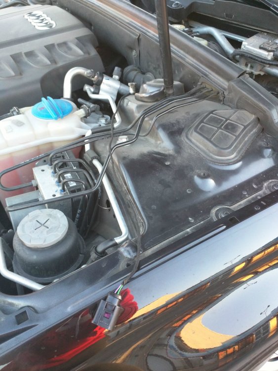

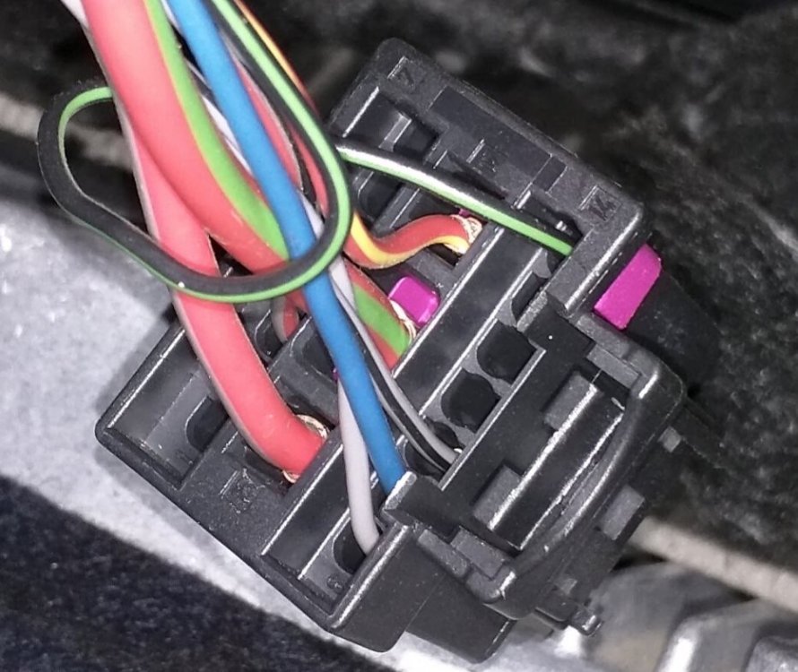

Leyendo el post me había saltado la parte donde se hace la codificación.Pero no doy con los cables,quiero decir que no se donde conectar los cables a la unidad de abordo desde el conector de la cremallera. El esquema no lo se interpretar,porque en electricidad soy nulo. Alguien me puede echar una mano??..en días voy hacer el cambio y quisiera pasar los cables antes. Gracias,a ver si alguien me resuelve la duda. Se que van a los pines 1 y 12...pero no se que color del conector de la cremallera va a cada pin.
Hola a todos...siguiendo el hilo,a uno le entra un gusanillo de hacer cada vez más cosas, ya que estos coches se hacen " viejos " y cada vez hay más recambio a buenos precios. Me he decidido a cambiar la cremallera y mejorar la sensación.El montaje lo haré yo mismo y con calma. Lo que quiero saber,exactamente la codificación que hay que activar,porque no me queda muy claro. A ver si me podéis ayudar para ir a tiro fijo. Gracias

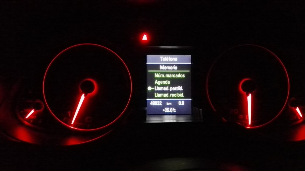

los últimos 3 números lo indican 900 es color rojo 930 a color -

El cuadro con referencia 8K, 8T es para a5 El volante,para no adaptar nada y que funcione en el b8,la botonera derecha tiene que tener un botón nav,si tiene un asterisco *, es para el a3 y tendrías que repinear -

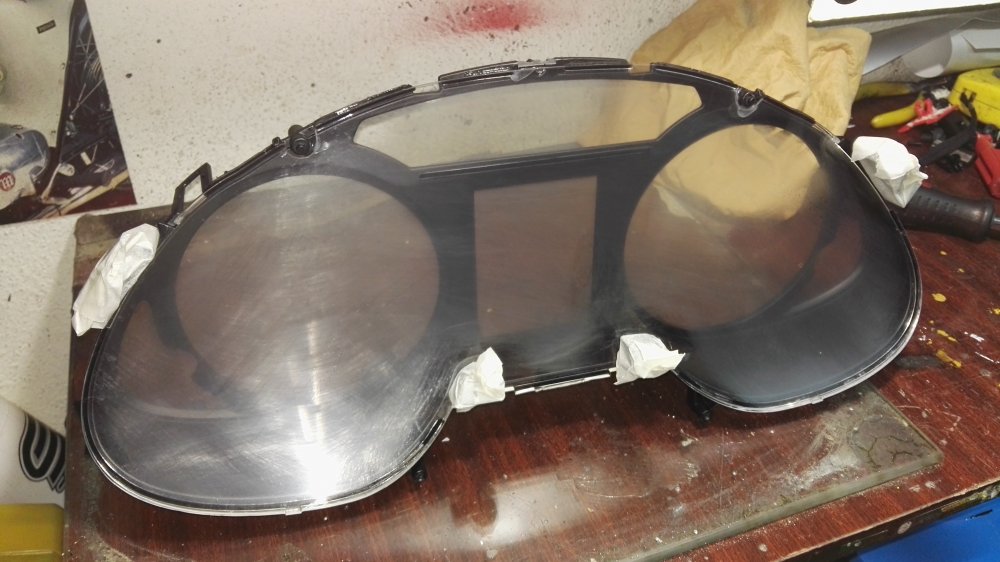

Buenas, para desmontar el cuadro,tienes que quitar las piezas del aireador izq y la pantalla.salen tirando hacia ti con cuidado.Ojo con el aireador izq que las piezas quedan sueltas y es fácil tengas un puzzle en tus manos. Cuando tengas estas piezas quitadas,tendras a la vista el cuadro con 3 tornilos ....2 en la parte superior y el otro abajo en el centro.bajas el volante con el regulador de altura y profundidad al máximo y volteas el cuadro para quitar la clema,aprietas el pasador y tienes el cuadro fuera. Para desmontar el cuadro,en la parte trasera tienes unos tornillos torx pintados de algún color...quitalos todos,creo que eran 7 u 8...cuando los tengas quitados,veras unas pestañas que unen las 2 mitades,ve destrabando una a una y tendras el cuadro en 2 mitades, una el cuadro con las esferas a la vista donde ya podras poner la pieza caída y la otra la pantalla. la colocación es la misma pero a la inversa...cuando lo tengas montado,pasa vag com para borrar errores,que tendras muchos. espero te sirva de ayuda.Saludos.

- Cambio a cuadro con pantalla a color...todo un acierto. También se pulio el cristalpara no tener rayajos Un pequeño truco,que no se si alguno lo sabrá o tendrá echo,cambie las agujas por las del facelift y al colocarlas no las presioné hasta el fondo,dejandolas un par de milímetros mas separadas para conseguir el efecto y que ilumine el circulo cromado de los diales... Aquí veréis el efecto - Espejos azules. Por ultimo... -

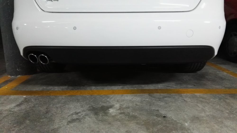

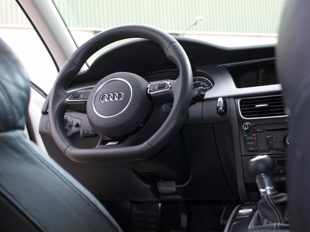

Muy buenas a tod@s. Este coche no para de actualizarse con nuevas chuches,va pasando el tiempo y los elementos le dan el toke de modernidad que necesita para estar mas actual. - Volante S-line achatado...el tacto del mismo no poder ser comparado con el redondo que tenia montado antes...cuesta adaptarse a la hora de conducir,pero nada grave.ejej - Audi Driver select...poco que añadir a esto, todos sabemos como funciona. - Sensores traseros..posteriormente se re-pintó el paragolpes. -
