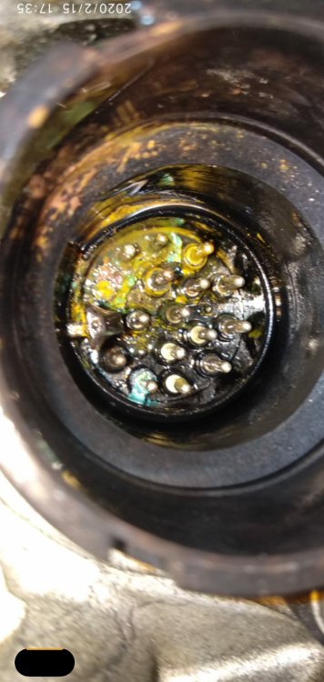

Si buscáis TSB:2033806/7 veréis lo que dice audi para la reparación. https://www.audiworld.com/forums/a8-s8-d4-platform-discussion-190/coolant-leak-through-wiring-harness-2862459/page8/ https://www.audiownersclub.com/forums/topic/11902-audi-a6-c7-coolant-leak-into-mechatronic-wiring/
Al mío le pasó eso,suerte que me di cuenta y lo solucioné.Me empezó a dar fallos de la caja de cambios,no detectaba en que marcha estaba,errores en el cuadro... Al final el conector estaba medio lleno de anticongelante y los pines no hacían bien contacto,pero si lo dejo más tiempo se acaban jodiendo por la corrosión del anticongelante y se jode bien la cosa.
Sergio, ten cuidado con eso porque estos motores tienen un defecto en una pequeña bomba. Si tienes oportunidad de estar debajo del coche mírate el conector que conecta en la caja de cambios, lo sacas y miras si esta seco o tiene anticongelante dentro.Es un fallo muy común y si no lo miras se te acabará jodiendo la tmc o la mecatronica del s-tronic. Busca por Google perdida de anticongelante y veras las averías.
