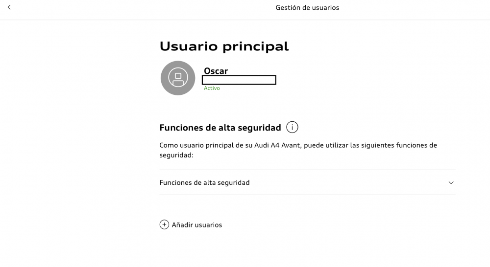

	Lo veo más problema de programa/aplicación MyAudi el tema de usuarios principales, que no del vehículo en sí para desconectar la batería durante 1h... Por mucho que desconectes la batería, cuando vuelve el vehículo a su estado verificado, te saldrá de nuevo el problema porque no es de vehículo.

	Sobre el usuario principal, lo tiene que asignar el propio concesionario y no tendrías que tener ningún problema. Lo que no me cuadra, es lo de la desconexión de la batería!!!

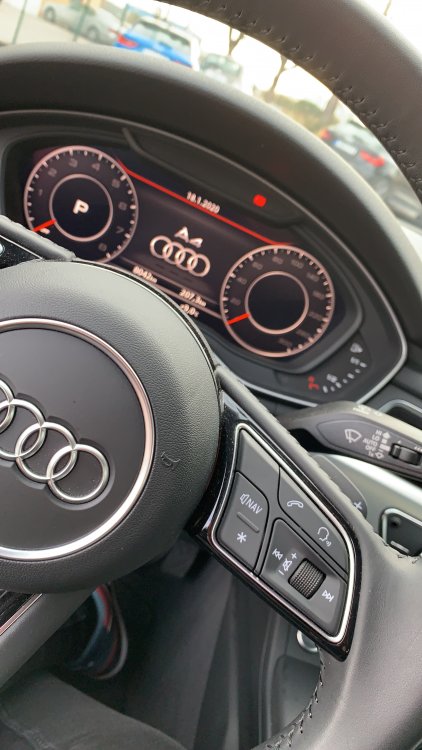

Precisamente ayer envié un correo al concesionario (tienen un correo para emergencias, etc) y me han dado cita para el martes que viene. Supongo que me dirán lo que tiene o le ha pasado. Desde que entró el estado de alarma a fecha de hoy, hice unos 100km y sin acelerones, ya que me salió el chivato cuando aceleré para hacer un adelantamiento. Lo que me preocupa, es que desde entonces, el coche se queda un poco más acelerado de lo normal (hablo del vehículo con temperatura y la aguja del rpm un poco más arriba de la última raya antes de llegar a las 10000rpm), en la foto que hay en comentario anterior, pues por encima de esa raya. -

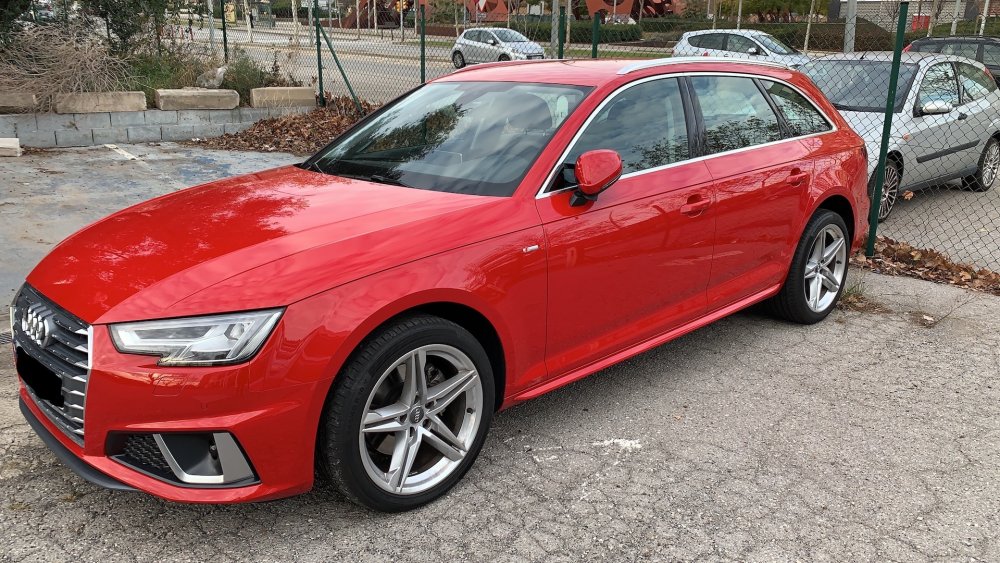

	Así es, fabricado en 2019 con los nuevos parachoques delanteros/traseros con difusores rectangulares..
