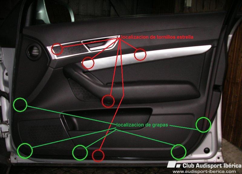

txispis responde a txispis de discusión en Audi A6 / Allroad C6 (2005 - 2011)
Ayer desmonte mi puerta segun este esquema que esta en la wiki del audi a6 4f, saqué el interruptor de elevalunas, lo desmonté e intercambié contactos del que no subia por unos del otro que me envió empake (los de atrás que se usan menos) y quedó funcionando. Por eso si os atreveis a hacerlo los que teneis el viejo guardarlo que sirve de donante para reparar los que se vuelvan a romper, que lo harán -

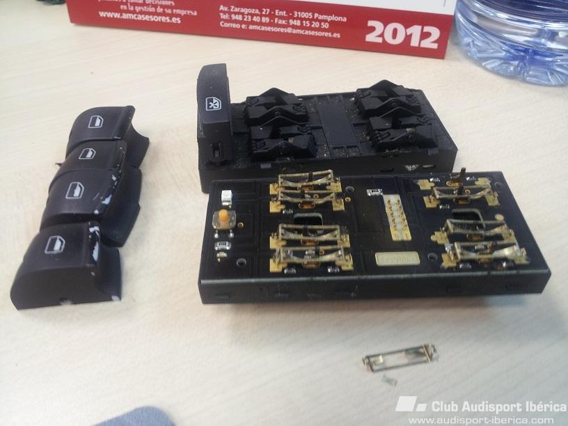

Fallo elevalunas acompañante desde el conductor
aqui podeis ver todo el conjunto desmontado, la verdad es que te das cuenta que no vale los cincuenta y pico de euros que cobran... -

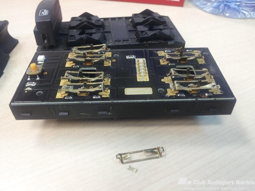

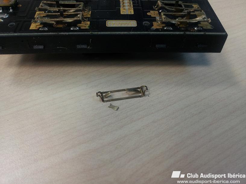

Bueno pues gracias al bueno de Empake, tengo en la mesa desmontado el mando de elevalunas que se le averió a el, en este caso no el del acompañante si no el del conductor. Si hace click y no sube puede ser polvo en el contacto..., cuando desmonte el mio lo comprobaré. A el no le hacia el click al darle a subir, y el problema es que se parte la chapilla metalica que hace de resorte en el contacto. Aqui la podeis ver quitada del soporte. -

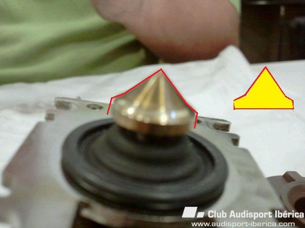

Esos son los sintomas si. Te aviso que todos los trabajos deben de hacerse con el coche totalmente frio, toda la noche sin tocar por ejemplo. No tienes mas que quitar la goma de la caja de aguas y retirar el plástico que la cubre deslizando hacia adelante (es muy facil) y veras esto: quitas el conector y los tornillos: Y ya sacas las piezitas sin mezclar las de una válvula con la otra, ojo arandela que puede salir pegada a la cubierta de la bobina, muelle etc. Puedes llevarte a la mesa todo el conjunto que va desde el conector, bobinas y demas, quedandose debajo los conos y vastagos con muelles. He utilizado las fotos del foro audiworld Despues de pulir todo a mano montar en orden inverso. Saludos
Hola de nuevo Robert, todavía nos acordabamos de ti ehhhhhh Un abrazo
Me alegro Alfonso: Ademas no se si es apreciación mia pero me di cuenta de que pacecia tener dos angulos diferentes el cono. Gonchito tambien lo vió. Exagerando:
Hola: Despues de una semana de la reparación, el sistema no ha vuelto a fallar. Os volveré a contar a la vuelta de vacaciones. Pero bueno solo quiero avisaros, de que creo que no es necesario lijar, los conos, solo limpiar bien y pulir los elementos con pulidor de metales y a mano. Cada válvula con su elementos originales sin confundirlos entre una y otra y a funcionar. La tarea viene a costar de 1h30´ a 2h. Es muy sencilla sobre todo si lo haceis en el garaje con el coche parado hace horas, no saldrá ni pelo de agua al desmontar, aunque mas vale prevenir y poner papel alrededor. Ojo con perder las arandelas de cobre, que hacen el cierre, y los muelles tipo boligráfo . Lo mejor es que os hagais con una punta de torx imantada del tamaño adecuado para colocarla en un mango del tipo carraca, pues con una acodada como la mia es lo que mas cuesta, quitar y poner los dichos tornillos, las malas posturas y demás que conllevan a poder maltratar la cabeza del tornillo pudiendose romper o quedar redondo. Un saludo
