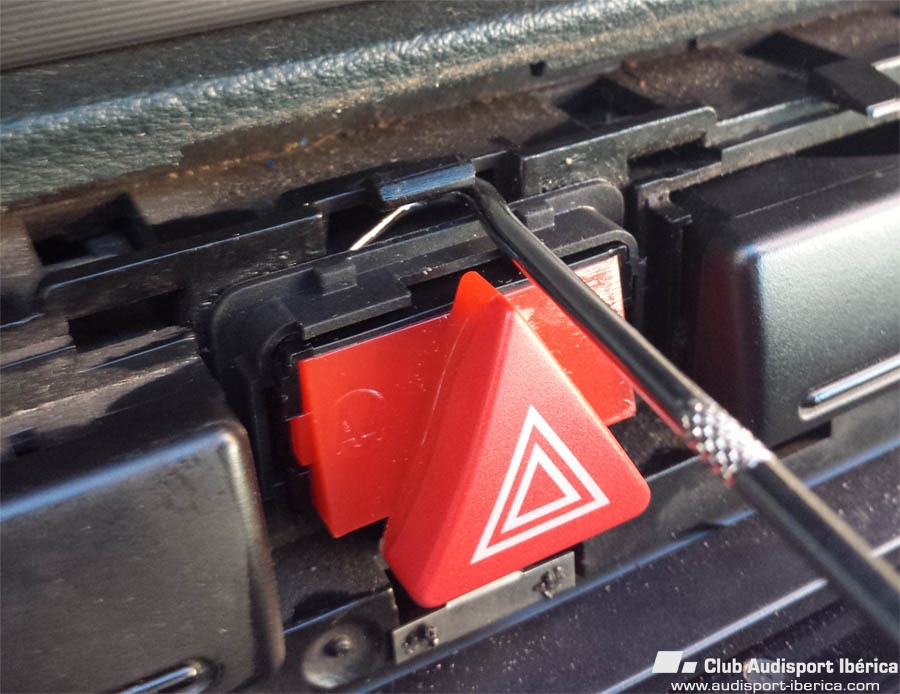

	  Idea para desmontar el relé de intermitencia (Restyling)david a4 responde a Charly_SB de discusión en Audi A4 B5 (1995-2001)

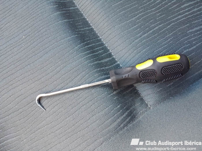

	  Idea para desmontar el relé de intermitencia (Restyling)david a4 responde a Charly_SB de discusión en Audi A4 B5 (1995-2001) Muy buenas. Yo lo cambie ayer. Os pongo como lo hice por si a alguien le sirve de ayuda. Saqué el embellecedor y con la ayuda de este útil (un destornillador con punta de garfio) enganché el borde del interruptor, tiré de el hacia mi y salió sin problema, luego coloqué el nuevo y listo.
