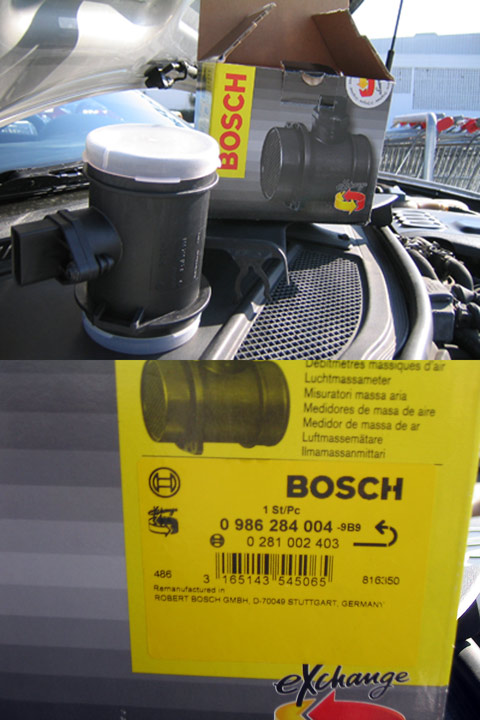

Bueno ya he encontrado la foto en cuestión con la referencia del medidor de masas del 2.5 TDI . Saludos.-
Para el A6 2.5 TDI lo cambié en el 2005 y lo hace Bosch. Ref 098628400040A 95€ pvp más IVA. La referencia no se si está correcta porque en la factura está solapada la escritura, pero vamos, con las siglas del motor no has de tener problemas en identificarlo. Para el Allroad es distinto, sólo lo hace Hitachi y cuesta 4 veces más. Saludos.-

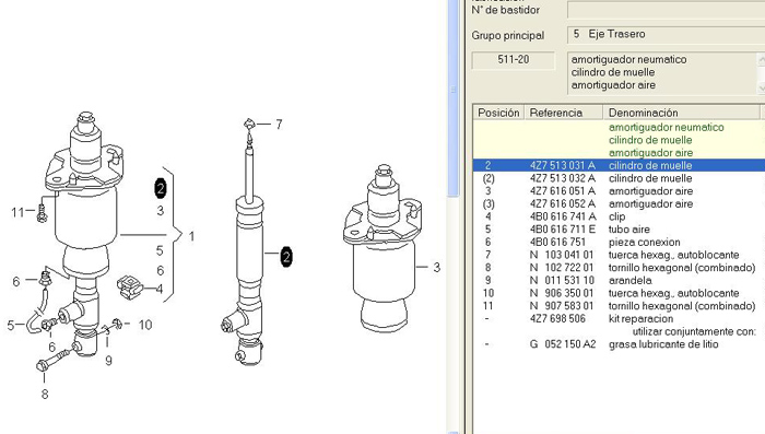

Mucho no muchísimo, una barbaridad. Modelos antiguos de amortiguadores delanteros: El amortiguador de presión de gas +- 180,50€ El amortiguador de aire +- 160€ Kit de reparación cojinete amortiguadores 26,65 € Estos precios son ya antiguos (de hace años). Y la avería podía salir por 250€ si sólo se cambiaba o bien el amortiguador de presión o bien el balón más el Kit de reparación (arandelas y juntas de sellado nuevas para cerrar el amortiguador). Ahora el conjunto de arriba (balón + pistón) sale por 459,20€ + IVA cada uno. Total 532.67€ (x2) + Kit reparación (26,65 € ) x2 + Mano obra 120 € Esto es en un taller no oficial. Sólo en piezas ya son 1.100 euros. Saludos.- -

Hola Jose Luis. Balón delantero derecho pinchado. Pásate por el subforo de Software y encontrarás información detallada. En la casa oficial te dirán que sí. Con los años de uso es casi aconsejable que se cambien los dos al mismo tiempo. Como habrás leido en algún post por ahí comenté que desde Marzo del 2007 los amortiguadores delanteros han sido sustituidos por otro modelo mejorado. Lo más normal es que no encuentres el modelo antiguo y tengas (o el propio servicio oficial) que comprar el modelo nuevo (que personalmente creo que es el diseño mejorado que ahora montan los nuevos allroad). Mirar la avería, mano de obra, piezas y ajuste básico de la suspensión ...... 1.200 eurillos. Ah, y lo último que comentabas de un taller no oficial ... Pues si lo llevas tienen que conocer perfectamente el sistema de suspensión neumática del allroad porque si no de poco sirve cambiar las piezas si luego no saben codificar la centralita y la unidad que gestiona todo. Saludos.- -

En mi caso del eje delantero se cambiaron los dos porque al tratarse de la parte del motor (más peso) los amortiguadores (nuevo y usado) iban a trabajar de forma desigual y tratarían de compensarse. Audi aconseja el cambio de ambos. En el eje trasero pues no se qué decirte. Si no te ha dado fallos con anterioridad probaría a cambiar uno (si es que Audi te deja). Yo los cambié en un taller fuera de la red de servicios oficiales porque el coche no podía circular y en Audi me dieron cita para prácticamente tres semanas para mirar la avería, no para reparalo. Eso, tres semanas el coche parado para que me dijesen algo que yo ya sabía gracias al Vag-Com. Ole Audi y atención al cliente. En cuanto a precios y versiones de la avería: - El amortiguador consta de dos partes (entre otras) del cilindro de muelle (el pistón vamos) 195 € del amortiguador de aire (lo que nosotros llamamos el balón) 160 € El problema puede solucionarse cambiando únicamente el balón, pero ha de comprobarse que la averia sólo está ahí. Depende del mecánico que te toque y el tiempo que le eche con la máquina de diagnosis y la experiencia que tenga. Unos te dirán que bastará con el balón correspondiente y el kit de reparación y otros que los dos amortiguadores completos. Los precios son orientativos puesto que el ETOS que tengo tiene ya varios años. En el caso de los amortiguadores delanteros fueron sustituidos por otros mejorados en el mes de Marzo del 2007 y su precio se duplicó (cada amortiguador completo 500 € aproximadamente). No se que habrá ocurrido con los traseros. Saludos.- -

Balón pinchado. En marcha también lo hace, pero el ruido del motor y con la compensación automática no lo percibes. Lo notas por la mañanas porque el balón ha ido perdiendo aire todas esas horas de reposo. Agota la reserva de la bombona y el compresor no funciona porque está en standby sin el contacto (una medida de seguridad para evitar agotamiento de batería). Notarás que alguna vez antes de iniciar la marcha el coche no puede compensar a nivel 3 y bajará el tren delantero en el nivel 2 para poder circular. Luego sin problemas. El tren trasero no es tan crítico como el delantero pero tarde o temprano habrás de cambiarlos porque si no petará el compresor de tanto trabajar. Saludos.- -

Hola a todos. Ya tuve el A6 2.5 TDI Tiptronic y después de descartar el tema del convertidor de par porque el coche "patinaba" un poco resultó ser el caudalímetro. Ya lo posteé hace tiempo. Con el allroad no patinaba, simplemente se quedó sin fuerzas y nuevamente resultó ser el caudalímetro. El coche subía de vueltas pero no "tiraba". Cambio radical. Esto lo comento para no confundir falta de fuerza con "patinamiento" o desgaste de la caja de cambios. Bueno a lo que vamos: para usuarios de cajas Tiptronic en general. ¿Habeis hecho cambio de ATF de la caja por mantenimiento en el conce?. Según parece los multitronic sí que tienen un programa de cambio cada 60.000 Km, pero de los Tiptronic no dice nada. En mi caso, el ATF nunca se ha cambiado en el allroad (177.000 Km), y en el conce siempre indicadon al anterior dueño que el ATF nunca se ha de cambiar salvo que de problemas. Voy a llevar el coche para cambio de aceite el Lunes y quizás aproveche para el ATF. Opiniones: Saludos.-
