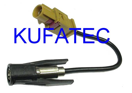

Bueno, Esto va para todos aquellos que han instalado el Navi plus de CD a partir de una Symphony y se quedaron sin conectar la antena diversity: Existe un adaptador de Kufatec para conectar la antena diversity y así aprovechar todo el potencial de las 4 antenas de las que disponemos. :cry2: . EL adaptador cuesta 20€ con portes y funciona muy bien, igual que con la Symphony de serie (o concert). Un saludo a todos,

Sergio, Dónde estas??? Te necesitoooooo! Por cierto, por fin encontré un adaptador para la antena Diversity (el conector SMB que me mandaste no servía), ya que el conector que tiene el Navi es diferente, creo que se llama Wiklic o algo así. Esta tarde pruebo a ver si no pierdo tan fácilmente la señal de radio!!. Un saludo y ya veo que no puedes estarte quieto y sigues instalando cosillas en el coche Un saludo, Víctor-

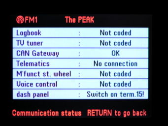

Hola a todos, Bueno, trasteando he encontrado en internet (Audimb y otras páginas americanas) que se puede acceder a algunos menús escondidos. Concretamente si pulsamos a la vez el botón AS y la flecha hacia abajo nos aparece una pantallita que nos dice como se comunica el Navi con el resto de sistemas del coche. Yo, al tener un DVD instalado, en el campo "TV Turner" me aparece OK además de en el campo "CAN Gateway". Sin embargo mi volante es multifunción y en el campo "M'funct st. wheel" aparece "no codificado" y sí que funciona bien para la radio y el volumen del Navi. Y mi pregunta: No debería poner "OK" o "codificado"?? Gracias!!
